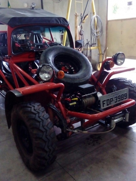

    Moçada, demorou um pouquinho, mas agora o chinesinho bruto está finalmente instalado e funcionando perfeitamente, inclusive me retirou do sufoco nas últimas três trilhas...
    Adquiri também uma patesca, a gente nunca sabe o que vai encontrar nas trilhas
    Segue a foto dele instalado na viatura
    Sei que com ele, pelo menos eu e a viatura não ficaremos na mão!!
    Até breve.
