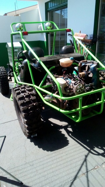

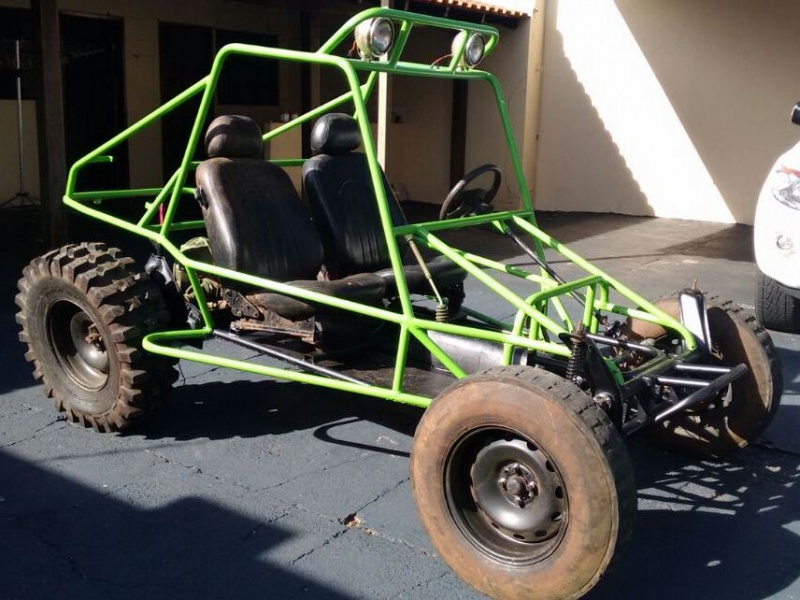

Comprei uma Gaiola com motor A.P. 1.8 Injetado com Cambio da Kombi sem Redução, PNEU R15 31X10. Ainda falta fazer uns acabamentos, porem dei uma andada na primeira vez e lá se foi o Cambio (parte do satelite/coroa), levei a na oficina nessa semana e arrumou, ficou filé, porém fui andar no fim de semana e lá se foi o Cambio novamente.
Ai o meu problema, oque devo fazer? Colocar pneus menores? Trocar Cambio?
motor ap oom cambio de kombi quebra mesmo, ainda mais para quem esta começando a andar e tem o pé pesado.
colocar reduções ajuda, mas o ideal e por um cambio um pouco mais longo, tipo do fusca 1200 ou até do 1300 que tem relação 8X35
