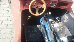

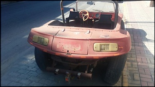

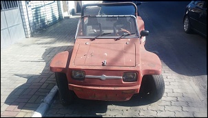

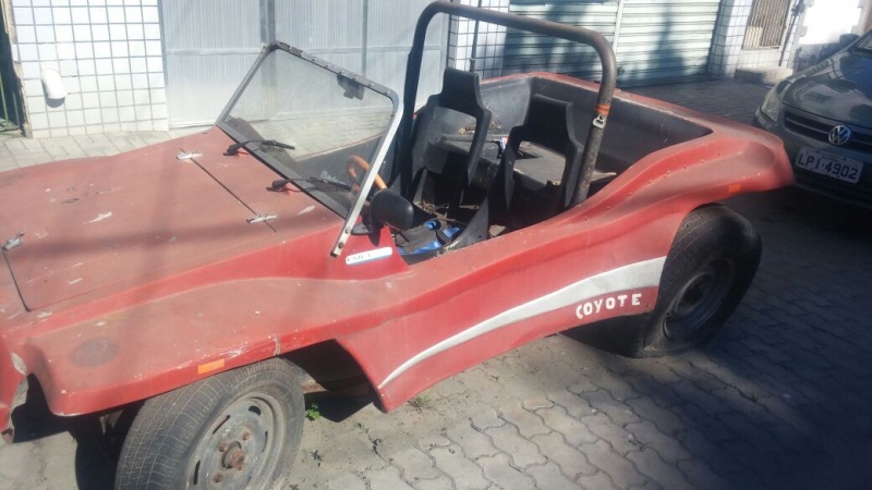

    Acabei de comprar um Buggy e esta bem avariado, nunca fiz uma reforma como esta, mas estou animado para esta empreitada.
    Estou abrindo este novo post, pois estou gostaria de receber algumas orientações e sugestões, vou pegar o veiculo semana que vem, e assim que fizer isto posto fotos para saber o modelo e começar meu projeto. Até lá.

    -img-20160617-wa0005.jpg-img-20160617-wa0006.jpg-img-20160617-wa0007.jpg-img-20160617-wa0009.jpg

    Muito trabalho a vista!!!!
    10/03/2004
    Faxinal do Soturno/RS
    2,911
    Agradecimentos: 36
    Muito mesmo! Mas é isso mesmo, mãos a obra.

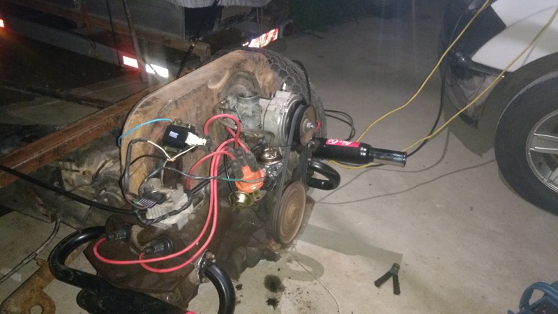

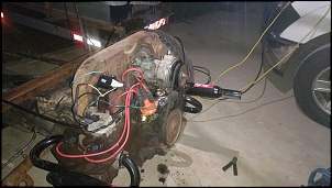

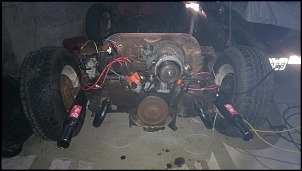

    Fiz um teste no motor, já com os novos escapamentos, alternador, e o kit de ignição eletrônica que comprei, fiquei bem satisfeito, pois aina não tinha legado o motor, funcionou direitinho-img_20160923_202935155.jpg-img_20160923_202953114.jpg
    19/09/2016
    Janio Quadros/BA
    27
    eita está ficando bacana em......abraços
