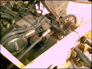

    Achei uma foto antiga, o esticador que eu fiz puxa todo o eixo para trás...só aparece o parafuso de regulagem atrás do eixo.
    Eu fiz um carretel de Nylon com um parafuso M8 no centro.

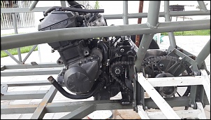

    Motor fixado:
    Bancos aguardando fixação kkkkk
