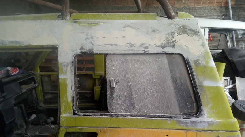

    Voltando aos trabalhos. Refazendo a estrutura metálica da capota retrátil.

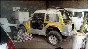

  • #62
    Gaiola superior. Ficou alta mas foi o melhor que consegui pra nao bater a cabeça de alguem atras. A capota vai ficar abaixo dela e vai sobrar uns 10cm em cima.

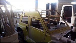

  • #63
    Colando de volta as partes da lateral da capota.

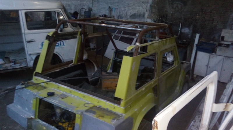

  • #64
    Testando as cores.

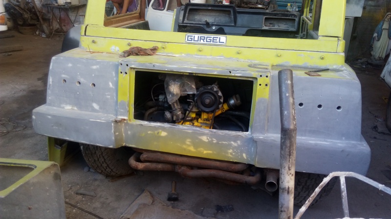

  • #67
    Traseira com motor.
