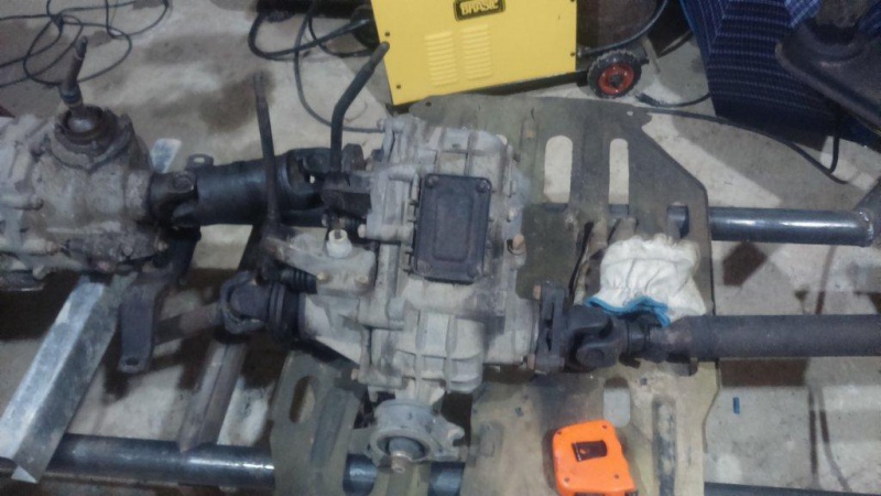

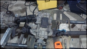

    Cambio niva
    T-case niva

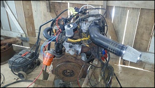

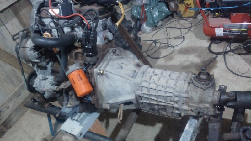

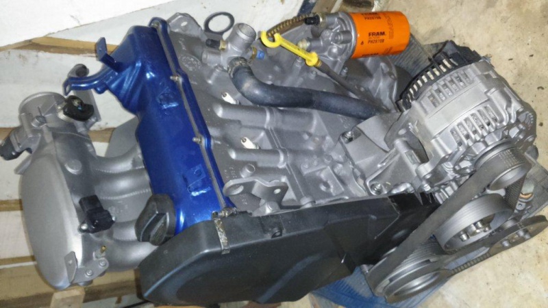

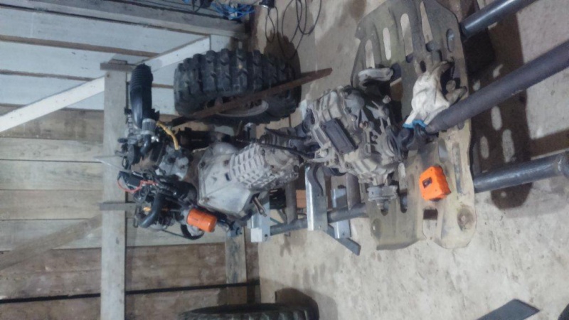

    Já iniciei o projeto a cerca de 10 meses e até semana passado só havia comprado as peças, finalmente iniciei a montagem, ainda falta comprar algumas coisas mas vamos presseguir até onde for possível, Inicialmente ia fazer com motor 1.8mi do polo 97, que aliás tenho agora a venda, sem baixa, mas a oportunidade de um 2.0 efi apareceu e ele acabou sendo o escolhido tambêm por ter baixa no detran.
    este é o 1.8 mi!

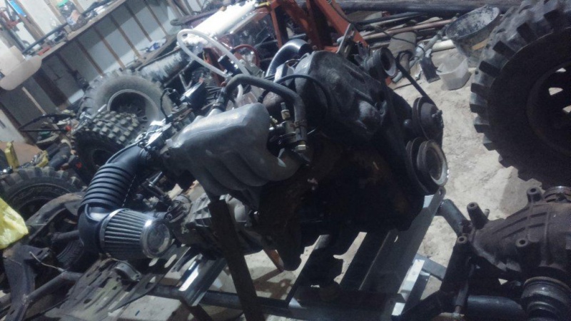

    esse é o 2.0 Efi

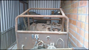

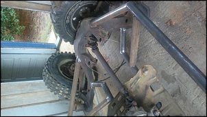

    Boa parte das peças, vieram de uma Gaiola (ou jipe como queiram chamar) doador, essa gaiola já havia sido montada há uns 5 anos com uma configuração parecida mais acabou desmontada para alterações na suspensão e não foi mais concluída, e acabei comprando-a baratinho.

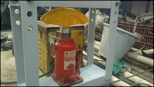

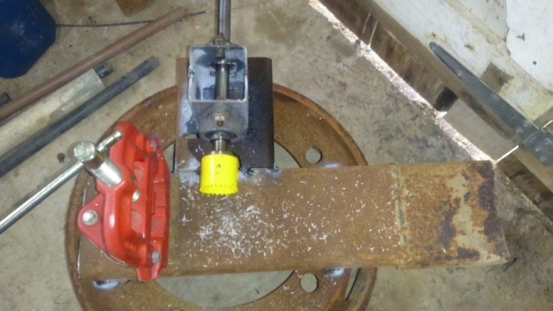

    Começamos em seguida a desenvolver algumas ferramentas para auxiliar na construção:
    A dobradeira não funcionou muito bem mais fica como uma prensa então.. logo resolvemos sobre a dobradeira

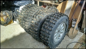

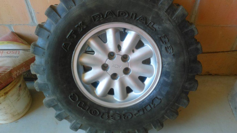

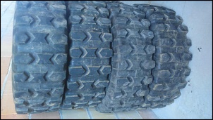

    Estes pneus tenho guardado mais não vou utilizar neste projeto, estavam na que eu compreiNovo projeto... AP 2.0 4x4-6.jpg

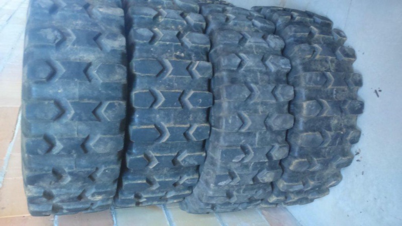

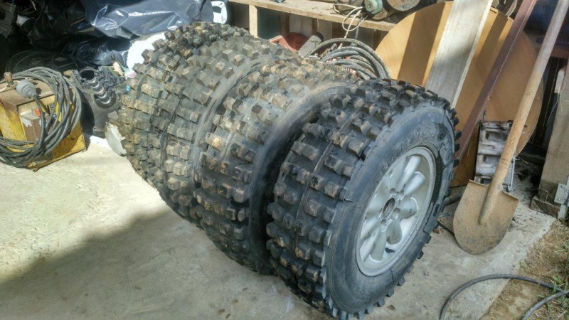

    Estes são os 31" que vou usarNovo projeto... AP 2.0 4x4-7.jpgNovo projeto... AP 2.0 4x4-8.jpg

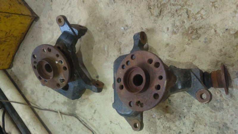

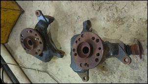

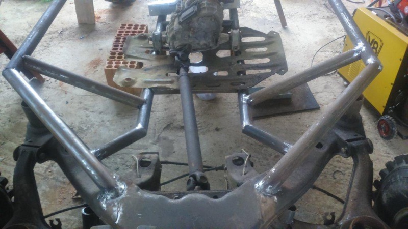

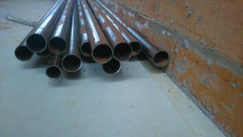

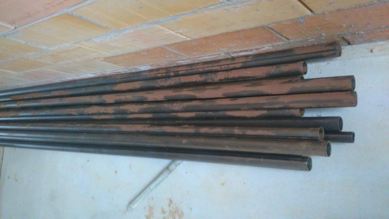

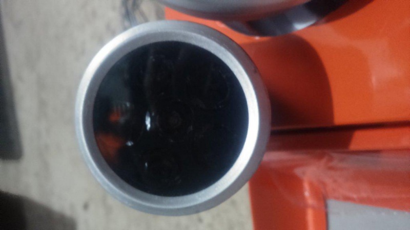

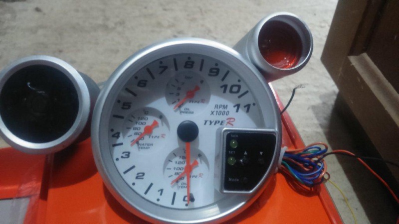

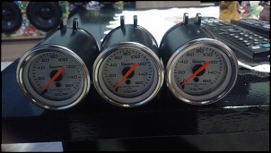

    vou desenvolver tambem um sistema my ride para contolar a dureza de dentro, os relogo desta foto são só os de pressão de ar que utilizarei:

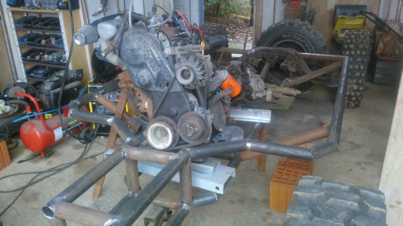

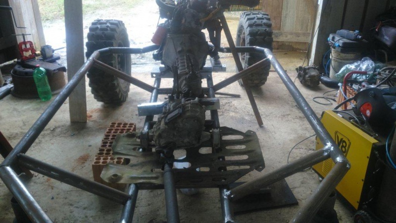

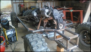

    agora vão as fotos da fase de construção que iniciamos
    Novo projeto... AP 2.0 4x4-14.jpgNovo projeto... AP 2.0 4x4-15.jpgNovo projeto... AP 2.0 4x4-16.jpgNovo projeto... AP 2.0 4x4-17.jpgNovo projeto... AP 2.0 4x4-18.jpgNovo projeto... AP 2.0 4x4-19.jpgNovo projeto... AP 2.0 4x4-20.jpgNovo projeto... AP 2.0 4x4-21.jpgNovo projeto... AP 2.0 4x4-22.jpg

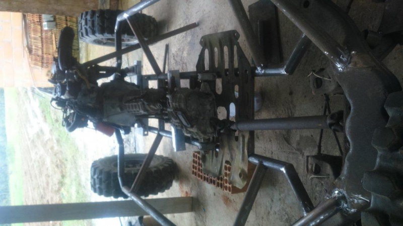

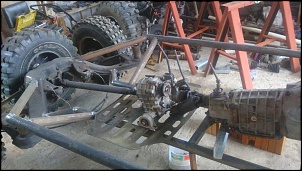

    Nas fotos o diferencial dianteiro está reto, mais ele vai de cabeça para baixo.

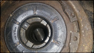

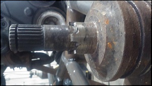

    Tive problema com o disco de embreagem, comprei um pelo ml, que era pra ser o mesmo do fiat , mas o diametro de eixo nao bateu, e nos catalogos nao informa diametro de eixo, alguem tem uma caixa de niva pra me confirmar o diametro do eixo piloto. O meu Foi emendado, mais acho que so fizeram mais longosomente, nao o trocaram, eh de 20 estrias +- 21.8 mm, e o disco de 23.7mm

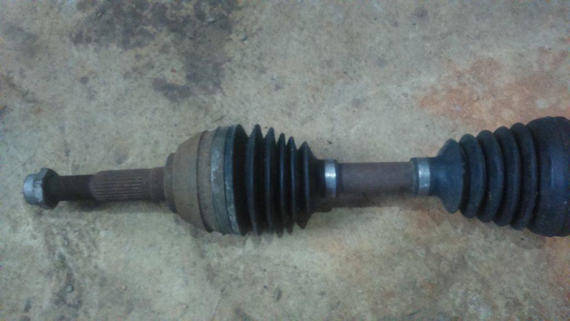

    Novo projeto... AP 2.0 4x4-1.jpgHomocinetica da s10

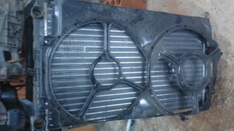

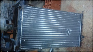

    Novo projeto... AP 2.0 4x4-3.jpgradiador do polo

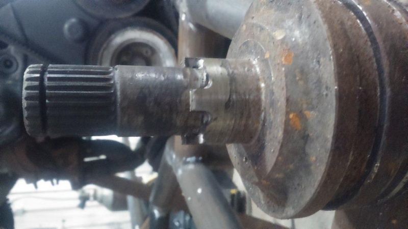

    Novo projeto... AP 2.0 4x4-6.jpgEntalhado no diferencial para fazer o bloqueio
    Novo projeto... AP 2.0 4x4-7.jpgEntalhado na Tulipa

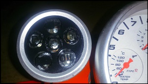

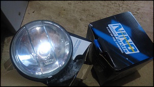

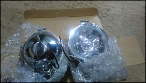

    Novo projeto... AP 2.0 4x4-15.jpgLanterna que fiz num copo de 60mm
    Novo projeto... AP 2.0 4x4-16.jpgLuz da bateria, oleo, luz,bloqueio dianteiro,bloqueios traseiro,bloqueio central.

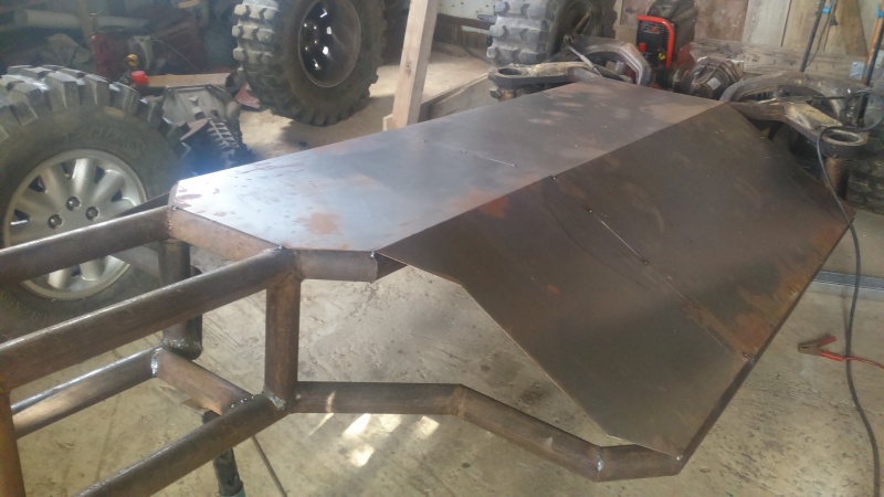

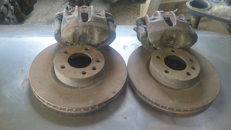

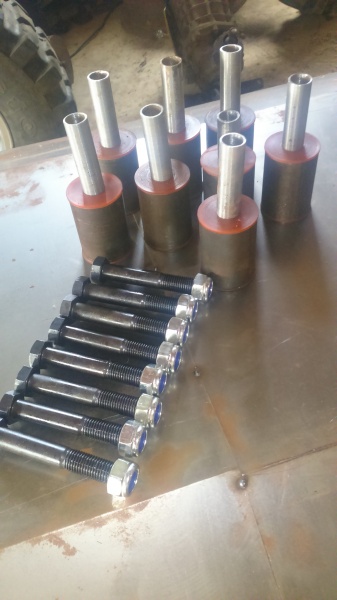

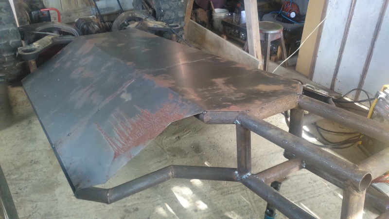

    Pessoal estou vindo atualizar o andamento do projeto, devagar e sempre!!
    discos e pinças dianteiras, optei pelo sistema do omega 4.1
    buchas feitas sob medida poliuretano 90shores para o duplo "a" dianteiro
    flexiveis de freio grandes o suficiente para passar a bandeja foram os da s10 4x4 traseiro
    Miniaturas de Anexos Miniaturas de Anexos Novo projeto... AP 2.0 4x4-dsc_0952.jpg.jpg   Novo projeto... AP 2.0 4x4-dsc_0953.jpg.jpg   Novo projeto... AP 2.0 4x4-dsc_0986.jpg.jpg   Novo projeto... AP 2.0 4x4-dsc_0954.jpg.jpg   Novo projeto... AP 2.0 4x4-dsc_0955.jpg.jpg
