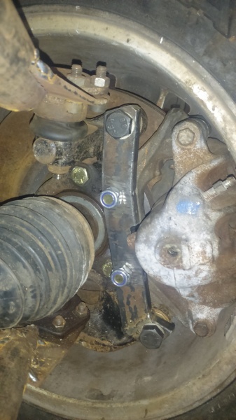

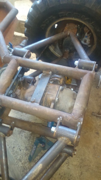

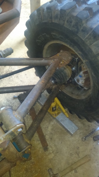

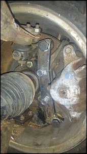

    cavalete do freio do omega já adaptado nos montantes da s10

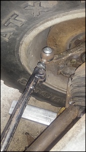

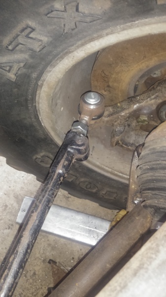

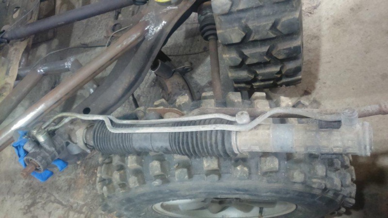

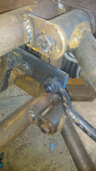

    barra de direção do monza já adaptadas com terminais do chevette
    detalhe das buchas dianteiras 2" x 75mm

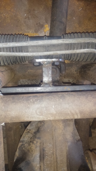

    detalhe da adaptação da caixa de direção

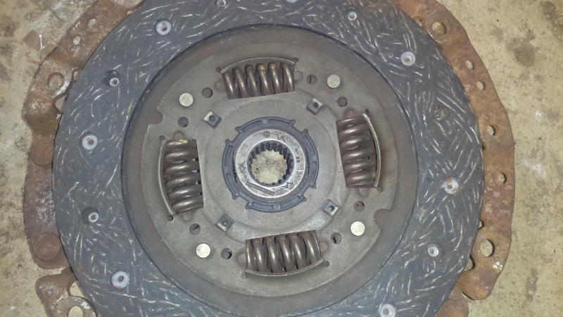

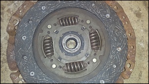

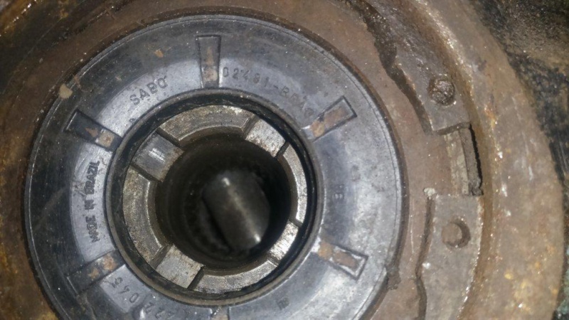

    disco de embreagem resolvido! feito sob medida

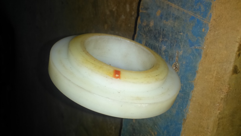

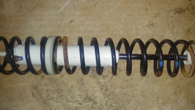

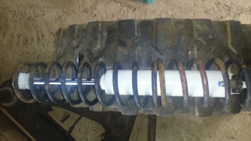

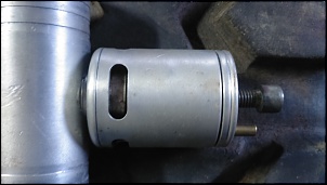

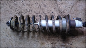

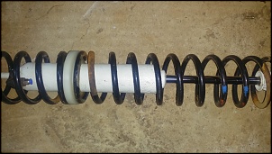

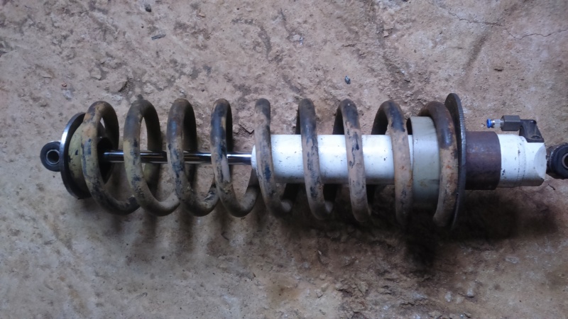

    amortecedores receberão duas molas traseiras do gol cada, unidas por uma bucha de nylon que está em desenvolvimento!

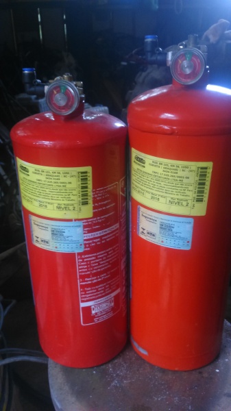

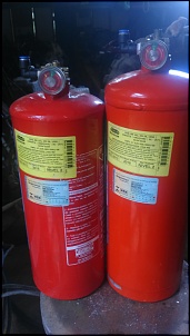

    extintores que vou usar como cilindro de ar, suportaram bem testes com 130lb de pressão.

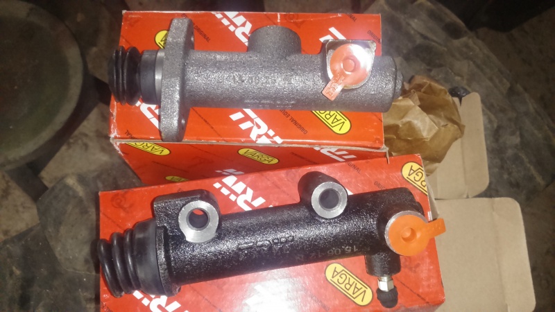

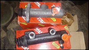

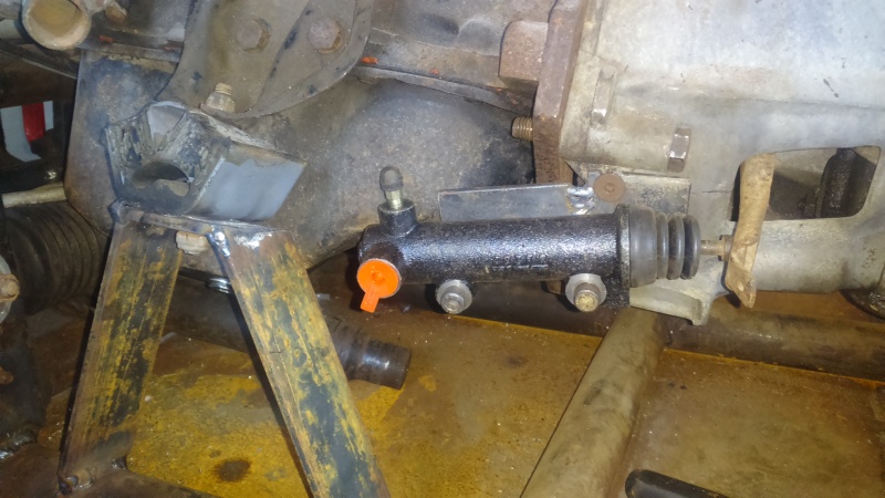

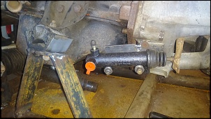

    embreagem hidraulica optei pelo sistema dos caminhoes vw 7.90

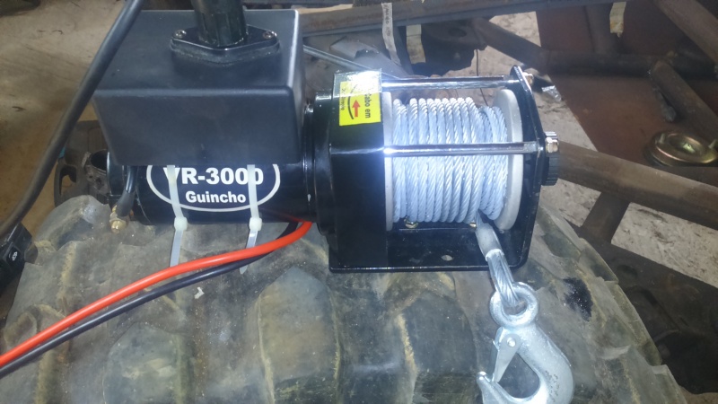

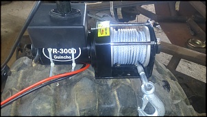

    guincho de 3000lb que comprei a um preço bom porem estou achando que será fraco para este projeto!

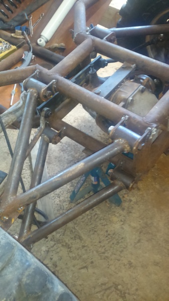

    Pro final de semana, motor no lugar, suportes feitos, cambio e embreagem fixos.
    buchas dos amortecedores feitas, agora fixar os flanges e prensar as molas!
    Miniaturas de Anexos Miniaturas de Anexos Novo projeto... AP 2.0 4x4-embreagem.jpg   Novo projeto... AP 2.0 4x4-bucha.jpg   Novo projeto... AP 2.0 4x4-amortecedor.jpg

    Os amortecedores forma montados mais ficaram muito fracas as molas portando o projeto está sendo alterado com molas maiores.

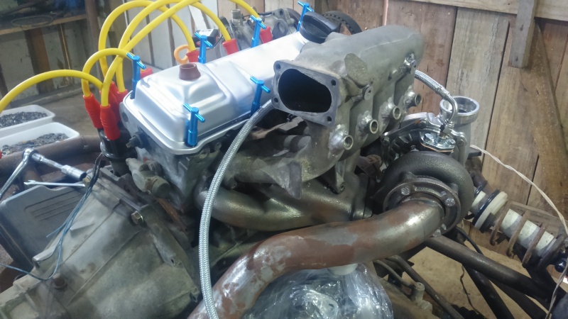

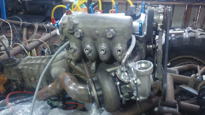

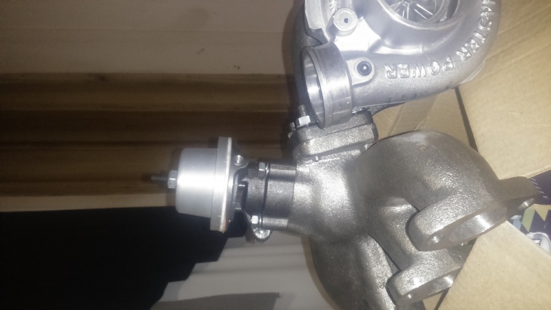

    Acabei não resistindo e decidi turbinar.
    Ai vieram novas peças

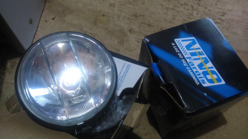

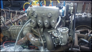

    Coletor spa deslocado Farol

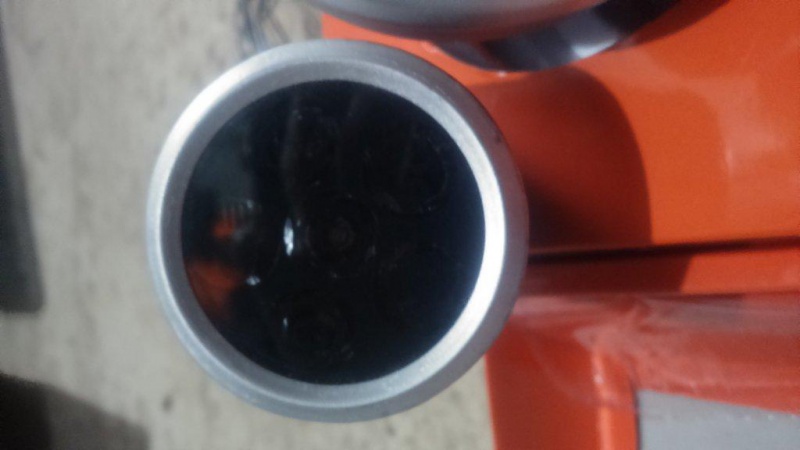

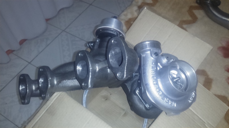

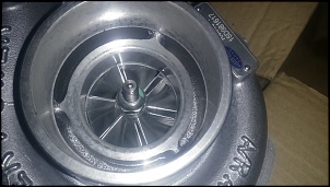

    Turbina Master power r4449 .42.48
    Válvula alívio beep turbo
    Válvula prioridade Beep Turbo

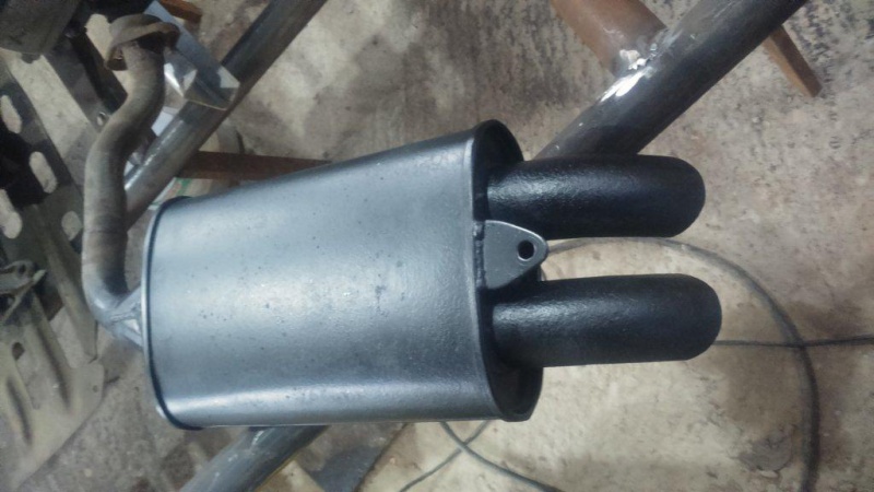

    Escape 3"

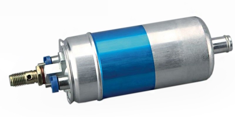

    Para Alimentar o Alcool uma bomba mercedes 12 bar

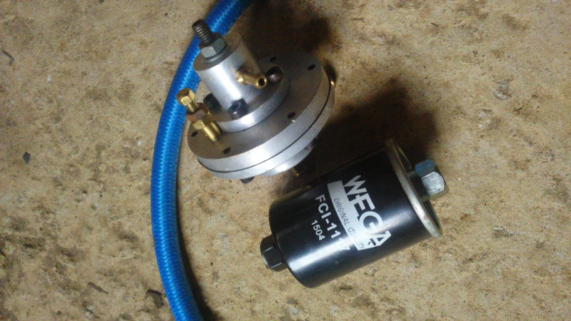

    Filtro do Combustível do camaro

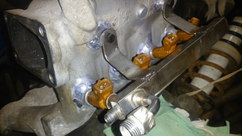

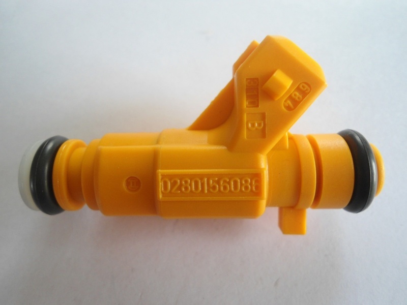

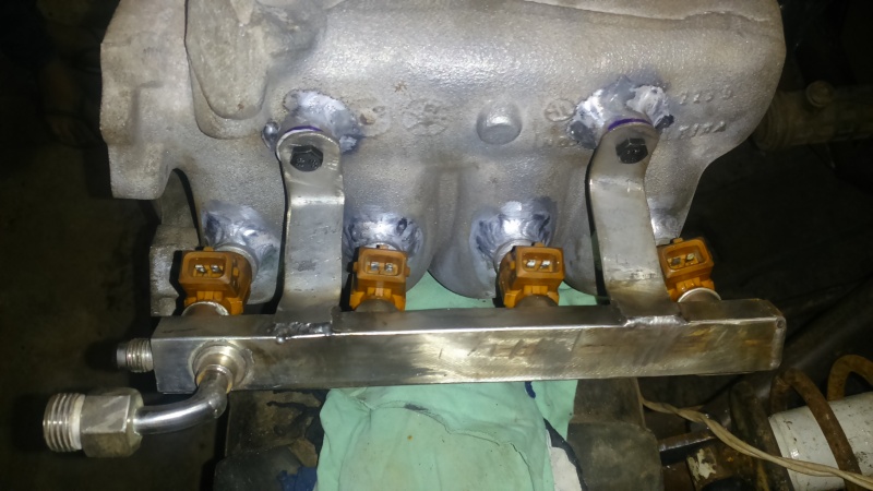

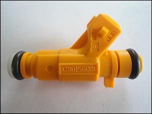

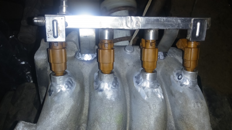

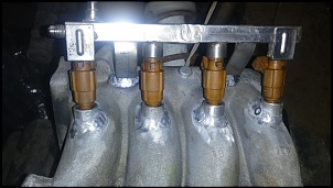

    4 Bicos Suplementares do Astra Flex
    Trabalho no Coletor para os bicos e Na Flauta de Inox

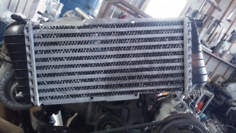

    Também entraram no projeto um intercooler do gol turbo, aeroquip, wingnut

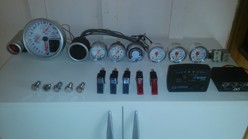

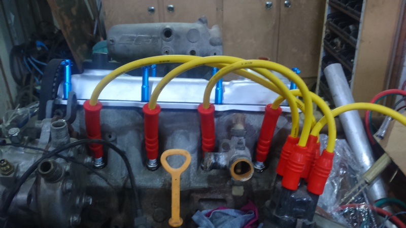

    e os manômetro para monitorar a viatura, cabos de vela 10mm

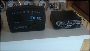

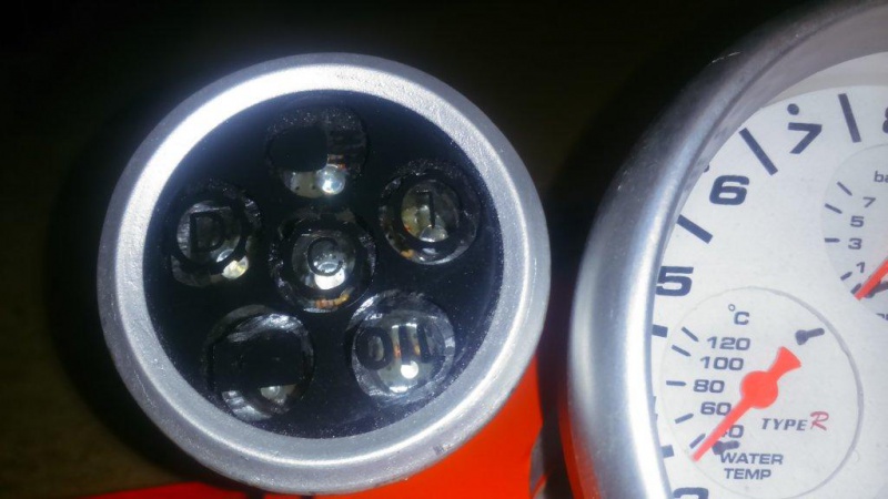

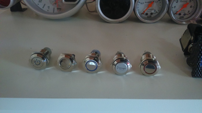

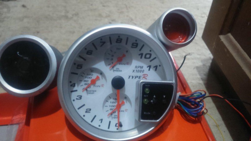

    Projeto do painel, tirando medidas para mandar cortar o acrílico a laser.
    Inclui um 3step odg no projeto

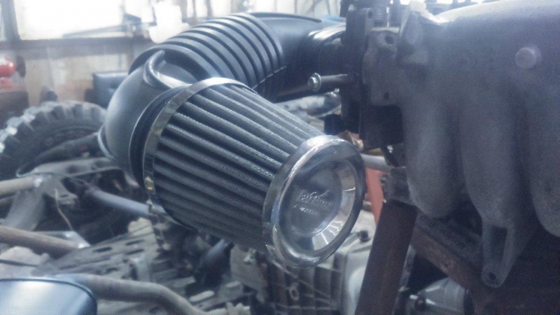

    Filtro de ar!

    intercooler
    Válvula Prioridade

    Dosador, filtro combustível, e linha combustível 10mm.

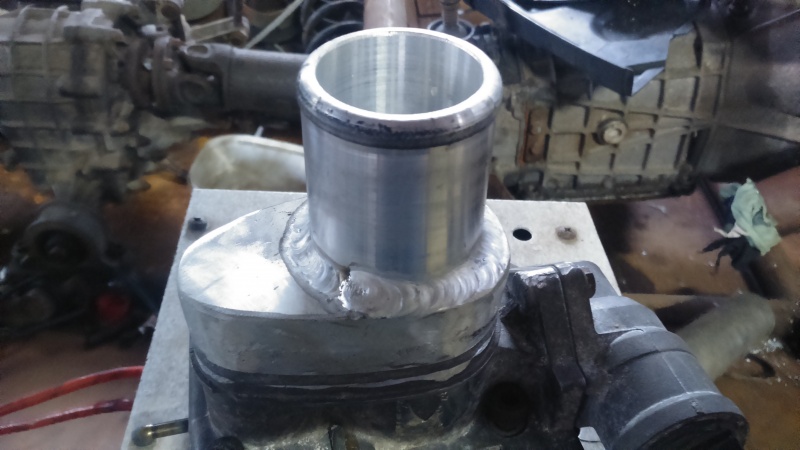

    Detalhe do Tbi duplo entrada de alumínio para 2"pol

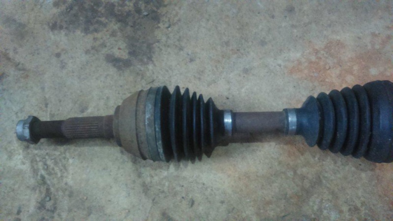

    Anexo 514837Homocinetica da s10
    Anexo 514838Caixa direção do monza

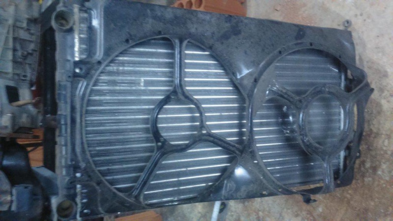

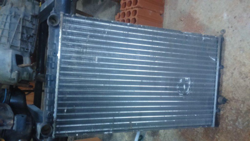

    Anexo 514839radiador do polo

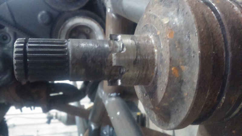

    Anexo 514842Entalhado no diferencial para fazer o bloqueio
    Anexo 514843Entalhado na Tulipa

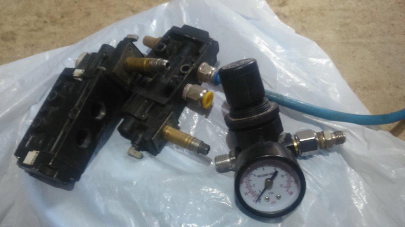

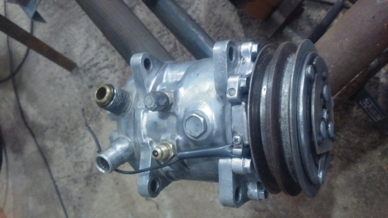

    Anexo 514848Compressor de Ac que vai ser usado como compressor de ar
    Anexo 514849solenoides e regulador de ar

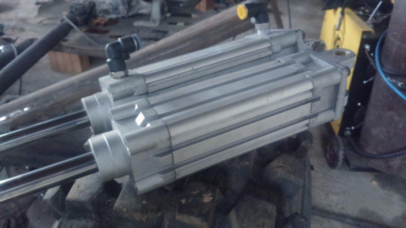

    Anexo 514850Cilindro para acionar os bloqueios dos diferenciais

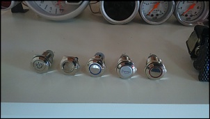

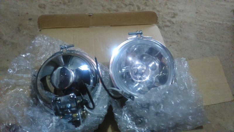

    Anexo 514856Lanterna que fiz num copo de 60mm
    Anexo 514857Luz da bateria, oleo, luz,bloqueio dianteiro,bloqueios traseiro,bloqueio central.
    Ricardo, este compressor da AC não vai servir para o caso porque ele precisa de lubrificação que vem junto com o gás...vc precisa colocar um daqueles antigos de Santana, por ex., que tem óleo dentro dele.
    Eu usei um igual na minha gaiola e durou uns 3 anos e depois perdi ele, um dia trancou por causa da ferrugem que tinha dentro, nas placas.

    Então sobre o compressor, eu vou usar um filtro separador de oleo depois dele e antes dele vou colocar uma solenoide com um reservatorio de oleo, quando eu acionar ele aciona junto a solenoide e com um regulador na mangueira faço goteijar na entrada, acredito que nao vá encomodar, seu uso tambem vai ser bastante esporadico, uma lubrificação de vez em quando deve ajudar.
