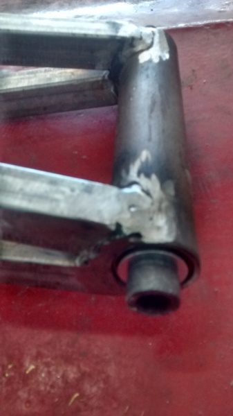

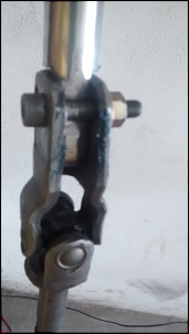

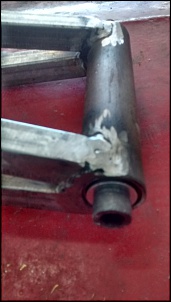

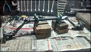

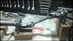

    segue algumas fotos do começo da brincadeira.
    Miniaturas de Anexos Miniaturas de Anexos Kart cross de baixo custo-2015-06-26-18.17.46.jpg   Kart cross de baixo custo-2015-06-26-18.20.24.jpg   Kart cross de baixo custo-2015-06-29-12.02.29.jpg   Kart cross de baixo custo-2015-06-22-11.35.27.jpg   Kart cross de baixo custo-2015-06-25-12.45.35.jpg

    Na verdade eu procuro simplificar ou achar soluções alternativas em tudo, mas não sigo um projeto pronto, conforme vou tendo as idéias vou rabiscando no papel e pronto kkk. Só por curiosidade eu estou usando rolamento nas articulações de todas as bandejas ao invés de buchas. Notei que fica bem mais livre os movimentos e zero de folga, alguém aí usa esse artifício também? Pq eu sei que o papel das buchas é absorver parte dos impactos longitudinais sofrido na roda. Será que com o tempo não vai sobrecarregar a estrutura? Já que não há buchas?
