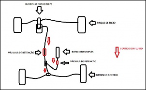

    14/02/2014
    Magé/RJ
    16
    Faz uma adaptação e usa um burrinho simples na alavanca com uma válvula de retenção no caninho principal que passa dentro do canhão e no caninho que vai sair do burrinho simples. Assim o fluido n vai voltar para o reservatório do burrinho duplo que é no pé, nem para o simples que vai ficar na mão.
    -freio-de-mao-hidraulico.jpgEssa foto doida da uma ideia mais ou menus
