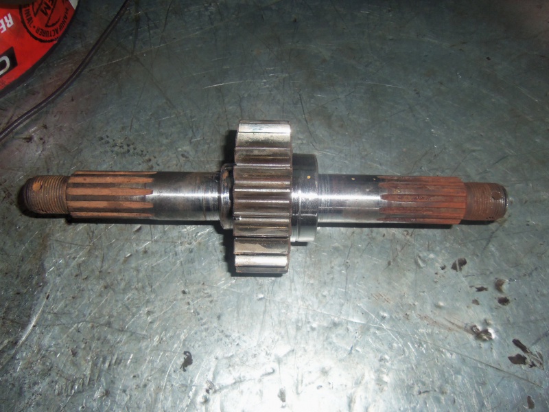

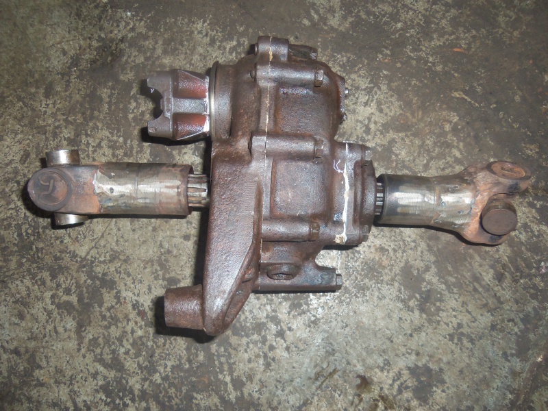

    peça original da reduçãoajuda pra projeto de utv 4x4-100_1607.jpg aqui após enmendado eixoajuda pra projeto de utv 4x4-100_1608.jpgaqui a redução desmontadaajuda pra projeto de utv 4x4-100_1626.jpg aqui após ela fexadaajuda pra projeto de utv 4x4-100_1629.jpg o eixo foi emendado com ponta de eixo do fusca,

    Citação Postado originalmente por nito bortese Ver Post
    cara esse teu post valeu ouro agora hehehe, muito mais simples do q eu imaginava vééi
    só me diga mais uma coisa, essa ponta q vc emendou teve q adaptar um rolamento nela tbm né?

    Citação Postado originalmente por Junior Borges Ver Post

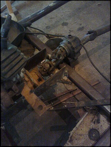

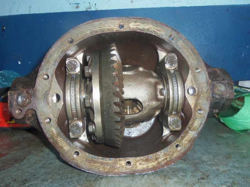

    amigo a espesura da ponta de eixo do fusca mesma do rolamento... então da certo até o retentor do fusca tambem, ta ligado aquele tampão de plastico que tem atraz da redução? pois bem o retentor da ponta de eixo do fusca da bem certinho la, ja aproveita e usa cubo do fusca pra fazer deslizante, meu projeto anda bem de arastro mesmo pois trabalho nele somente mesmo quando tenho tempo e neste tempo ainda tenho que de vez enquando arumar algo na minha gaiola então resumindo tem vez que fica semanas parado, mas aqui vai umas fotos mais ou menos como ta saindoajuda pra projeto de utv 4x4-100_1643.jpgajuda pra projeto de utv 4x4-100_1648.jpgae vai foto do diferencial cortado para adaptação das omocinéticas do santana foi retirado rolamento das ponta de eixo e colocados ali ond foi cortadoajuda pra projeto de utv 4x4-100_1653.jpg ajuda pra projeto de utv 4x4-foto0249.jpgajuda pra projeto de utv 4x4-foto0247.jpg faz dias q naum tiro mais fotos mas suspensão trazeira esta pronta e vou tirar mais fotos da parte dianteira ond que foi mais complicadinho de fazer, onde tive que refazer só 4 vezes pra ficar bom.... mas vai embora to usando somente material que conhecido meu jogam fora etc... por isso que vai a pasos curtos kkkk...
    ta bem feito o serviço, pretende por q motor ai?
