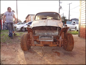

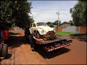

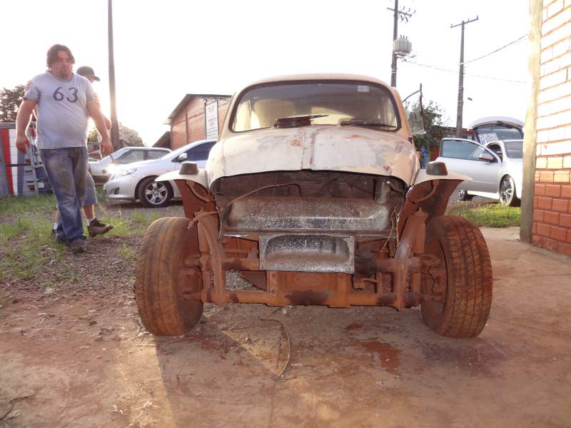

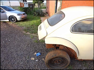

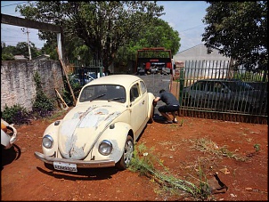

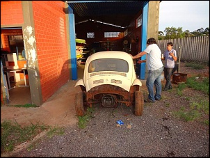

    dai pessoal, segue ai as imagens do fuketa antes e depois de cortado.
    Preciso da ajuda de vocês, preciso fazer um reforço na parte da frente no tal cabeçote, tenho duvida de como fazer isso. Se alguem puder me passar algum modelo de com reforçar lá fico agradecido.
    Proximos passos ja em contrução... Bloqueio da caixa, embreagem pastilhada, ignição c/ bobinia do gol mi, alternador, rodas 15", reforço na frente e na parte trazeira e cambão... Dai so anda pra ve como fica.

    Fusca estamos montando a caixa, ja com bloueio... Toda a parte de mecanica, ignição, alternador, cabos de vela etc... Ja esta pronta...
    Gostaria da ajuda de vocês se possivel, para eu poder dar uma reforçada na estrutura do carro...
    Queira proteger a parte da frente do carro... O cabeçote.. Como fazer este reforço sem acarretar no desenpenho da suspenção?? Me ajudem ai gente ...
