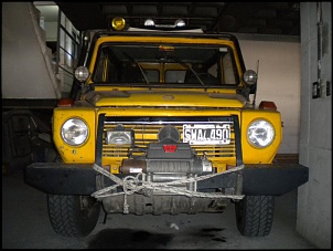

    Moro na Argentina, mais precisamente em Córdoba e queria apresentar-lhes meu jipe adquirido faz pouco tempo e que a partir de janeiro de 2011 passara pela grande reforma.
    O mesmo é pouco conhecido no Brasil, já que nosso exercito jamais comprou estes modelos.
    É um jipe Mercedes Benz modelo 240 GD, com motor MB 616 – 4 cilindros – de 2.399 cc
    Teto – Rígido
    Peso – 2.000 kg
    Altura 1.91 m original / 2.30 m com seu bagageiro
    Largura – 1.70 m
    Comprimento – 4.21 m
    Distancia entre eixos – 2.4 m
    Acomodação para 7 pessoas, sendo que dois deles são enfrentados na parte posterior do veículo.
    Ele esta equipado com pneus Pirelli Scorpion aro 16 – Guincho Warn de 8.000 libras
    Bloqueadores de acionamento hidráulico individual nos dois eixos.

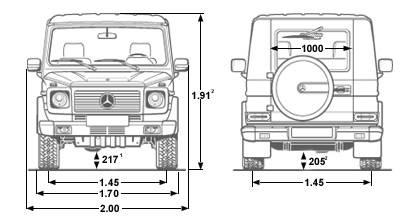

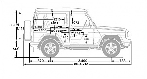

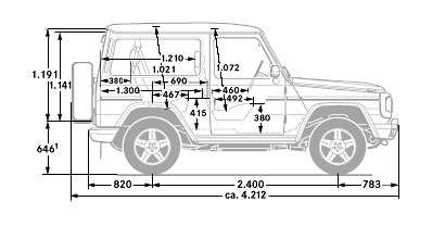

    Segue uma foto do mesmo para que possam conhecer um pouco do mesmo. Também envio um link em espanhol com a apreciação do mesmo para que avaliem suas qualidades.

    Mauricio, obrigado pelos comentários. Meu jipe esta neste momento na UTI, fiz o motor e estou terminando de armar tudo.Tive que comprar um segundo motor para conseguir a tapa de cilindro, pois aminha estava fissurada. Por sorte o motor que comprei veio completo e vou preparar-lo para reposição.
    Desarmei todo os dois diferencias e tive diversas surpresas ingratas. Tinha as duas massas quebradas e os berços dos rolamentos estavam extremadamente ruins, assim que tive que levar tudo a um torneiro industrial aqui de Córdoba e reformar tudo. O montante (munhão) tinha uma fissura também, causada por um rolete de algum rolamento e tive que refazer de novo. Assim que estou deixando a parte mecânica 0km. Vai ficar para depois o pinturaque quero fazer na Rhino Linings, por dentro e por fora.
    Mauricio, realmente é um excelente veiculo,tem todas as prestações que um pode requerer, mas o meu é modelo 1985, seguramente o que você viu deve ser mais moderno que o meu. Veja as fotos de meu jipe e meus anteriores veículosno facebook (Roloff G-Wagon).
    Não repare no oficina onde esta o jipe,pois o lugar é emprestado.
