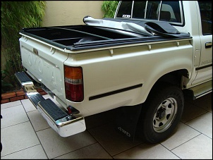

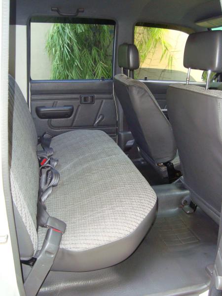

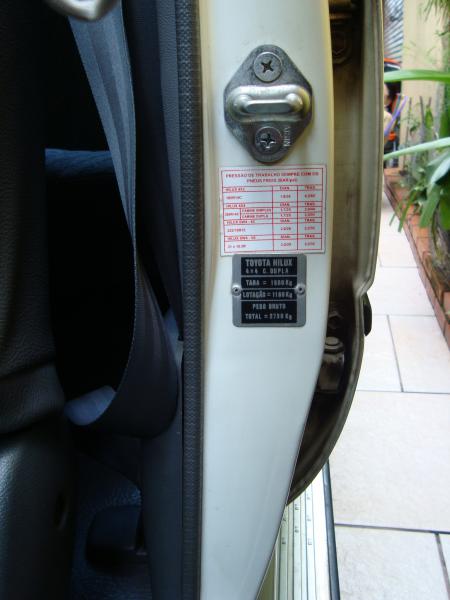

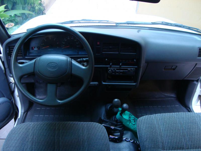

    FOTOS... atendendo aos pedidos...
    Miniaturas de Anexos Miniaturas de Anexos Toyota HILUX CD 1995-dsc02843.jpg   Toyota HILUX CD 1995-dsc02844.jpg   Toyota HILUX CD 1995-dsc02848.jpg   Toyota HILUX CD 1995-dsc02849.jpg   Toyota HILUX CD 1995-dsc02850.jpg
    HILUX CD JAPA 1995

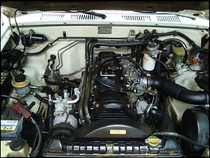

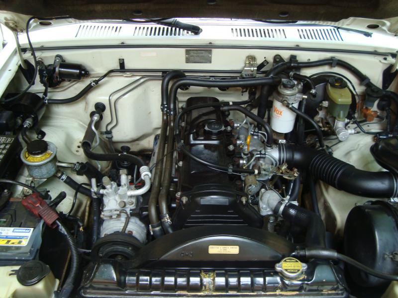

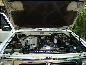

    Mais algumas fotos..
    Na foto q dá para ver o radiador, ali na chaleira, tem 2 micro-furos, que faz perder um pouco de liquido por ali. Nada intenso, por enquanto.
    Alguma Sugestão para conserto? reparar ou trocar a chaleira toda? Ela é de cobre..

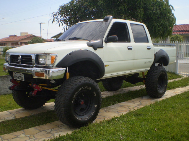

    Amigão, parabens pela sua aquisição...
    Eu fui buscar uma há 2 semanas aí na sua area, em Criciuma
    Segue uma foto!

    Meu caro,
    Parabéns pela aquisição do mais robusto 4x4 já fabricado !
    Agora, atente para seu sistema de arrefecimento, ele trabalha sob pressão positiva. Substitua rapidamente o radiador sob risco de queima da junta do cabeçote !
    P.S. Atente para a temperatura do líquido de arrefecimento pois o termômetro elétrico não indica corretamente sem água !

    Laserman:
    Estou de olho no nível de agua do radiador sempre, alem de contar com o liquido que tem no reservatório.
    Segunda-feira já acertei para deixá-lo numa oficina de radiadores para fazer a troca da chaleira, limpeza geral, fluido novo... orçado em R$ 350,00.
    Já que mencionou a desconfiança com o termômetro original, tem alguma sugestão para instalação de um outro termometro? Com a viatura aquecida, o ponteiro da temperatura fica quase central na faixa de marcação, um pouco menos da metade para o lado frio..
    A rural era danada para aquecer (6 caneco GM). Tive que instalar uma segunda ventoinha e tb tinha instalado um termometro cronomac a mercurio, ele marcava certinho o que tava... Até pensei em colocar um cronomac agora na hilux. Que achas??

    Isso mesmo,
    Na Toyota Escorpião de Aço, utilizo 2 relógios extras sobre o painel, só confio no mercúrio !
    http://www.4x4brasil.com.br/forum/sh...t=65601&page=2
    Abç,

    Citação Postado originalmente por André-4WD Ver Post
    Oi André!
    Neste preço aí, o camarada fez outra chaleira de latão ou conseguiu a peça plástica nova para substituir?
