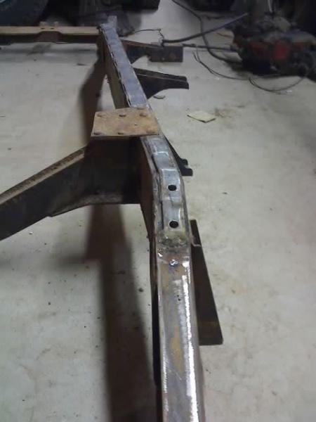

    Bom tche,ja estou com algumas modificações feitas,aqui como ja falei antes ja ta sem a lata,depois ja cortado a trazeira(30cm) e cortei mais 19cm entre eixos,ja cintei o chassis em cima e em baixo tambem

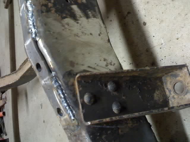

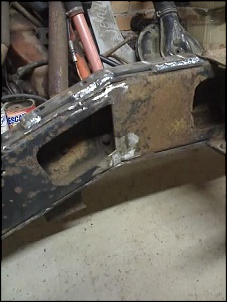

    Ja coloquei o eixo trazeiro no lugar com os feiches ja por cima,estou agora indo para o conjunto motor cx e reduzida,pretendo fixar semana q vem.
    Caixa e reduzida ja estao com flange e entalhados prontos,prendi um casco de reduzida vazio para facilitar a instalação dos calços e travessa da cx.

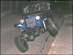

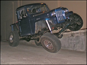

    Vê se essas fotos prestam para alguma coisa:
    Miniaturas de Anexos Miniaturas de Anexos bicuda 4.9i 5ad+200%+eixo/tc band+38"s-aaa.jpg   bicuda 4.9i 5ad+200%+eixo/tc band+38"s-l_c274acf335a14efea46a500e427fdc72.jpg   bicuda 4.9i 5ad+200%+eixo/tc band+38"s-l_cb98db1e8230460b8240ad36bf815c57.jpg

    Citação Postado originalmente por GuTo_Cerulli Ver Post
    hehe
    Opa se ajuda
    Otima de suspenção
    Provavelmente sera por ai a posição q vou deichar o pneu dianteiro,como o setor fica atras da travessa e vou optar pela aspiral na dianteira posso cortar a ponta do chassi ai ja viu o que fica de entrada hehe
