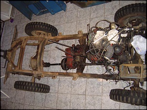

    Início da reforma

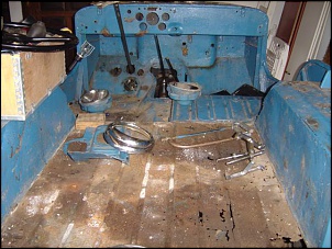

    Em 2005, desmontagem...
    Como quase todos os jeeps antigos, o meu estava "completo": Chassis torno, lata toda podre, vazamento em toda parte, bacalhau e solda de aprediz de mexanico, buracos, folgas (férias) no setor, freios ruins em dia de chuva, etc...

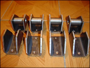

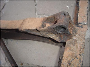

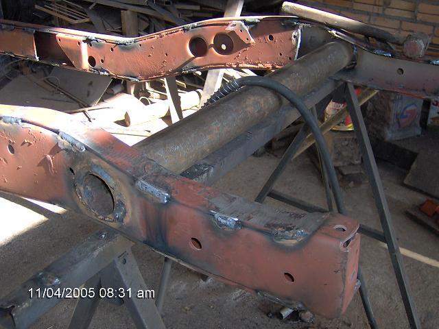

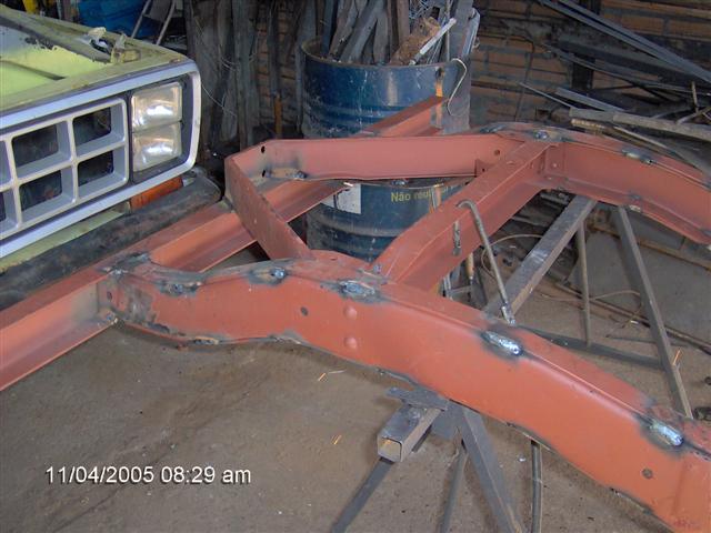

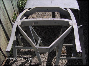

    Restaurando o chassis
    Começei pelo chassis. Depois de desmontado foi para o jato de areia e aplicado fundo oxi.
    Também mandei reforçar, tirar trincas e bacalhau e refiz os suportes.

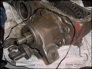

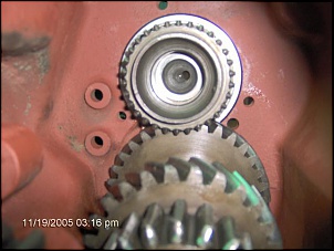

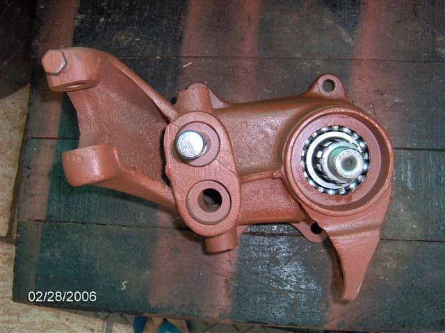

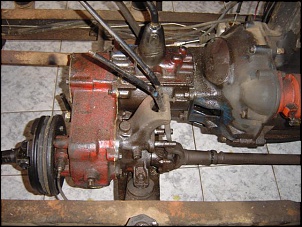

    Restaurando Cambio e T-Case
    Como eu já havia feito o motor Hurricane uma vez, deci manter por enquanto o cambio 3 marchas e t-case. Segue fotos da desmontagem.

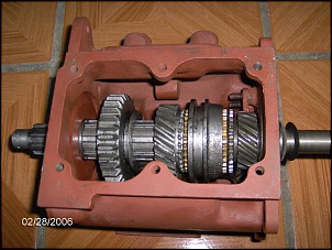

    1,158
    Montagem: Chateamento das carcaças, troca de todos os rolamentos, retentores, prisa, juntas, etc...

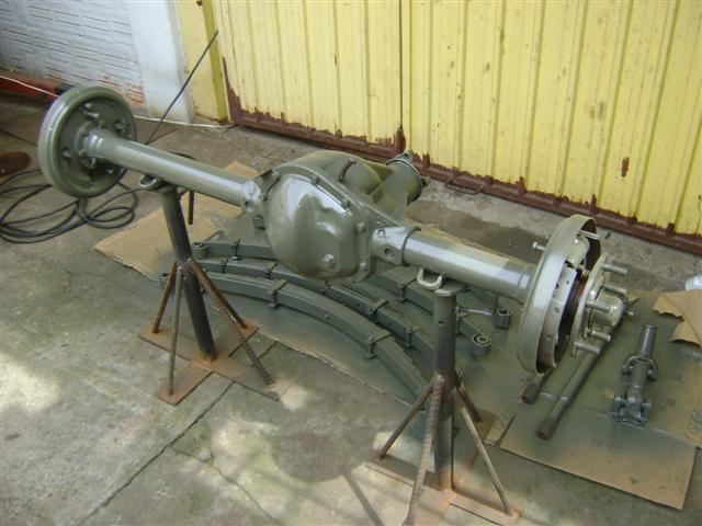

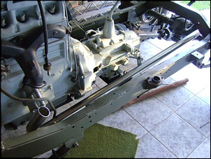

    Pintura do chassis, eixos, motor, cambio e t-case...

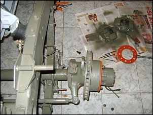

    Instalação dos freios a disco dianteiro... receita do forum: pinça de opala, disco f1000, suporte dos kit jeep, torneiro para acertar tudo... mas ficou muito bom!

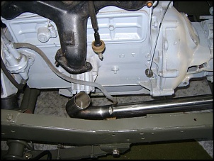

    Colocação da tubulação inox do escapamento....

    Citação Postado originalmente por Fabiano-SL Ver Post
    Fabiano, Beleza de serviço!!!! esta reforma vai ficar muito bacana.
    Esse kit de freio aí eu conheço bem ha ha ha
    Abraço e boa sorte na empreitada
