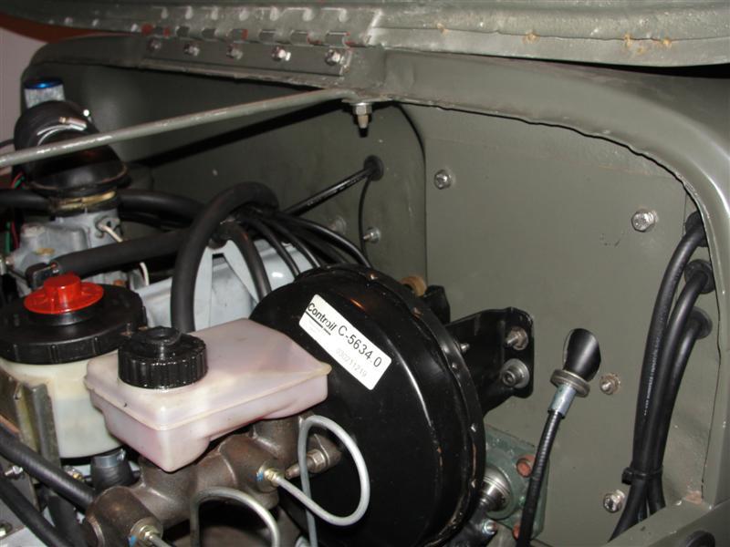

    Os novos banco ficaram mais altos, por isso tive que levantar o volante, para minhas pernas não pegarem na mesma...
    Fiz o seguinte: comprei um tubo com parede de 3mm cortei em angulo e soldei uma chapa para fixar no painel (obs: nas duas extremidades desse tubo foi colocado rolamentos). Furei o painel um pouco acima do local original. O que deu trabalho foi fazr a barra do setor, ams ficou bom...
    Veja as fotos aí.

    Bem bacana e como vc fez a junção na parede corta fogo?

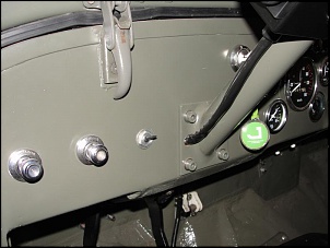

    Ali eu instalei um mancal. Veja aí na foto.

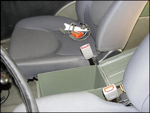

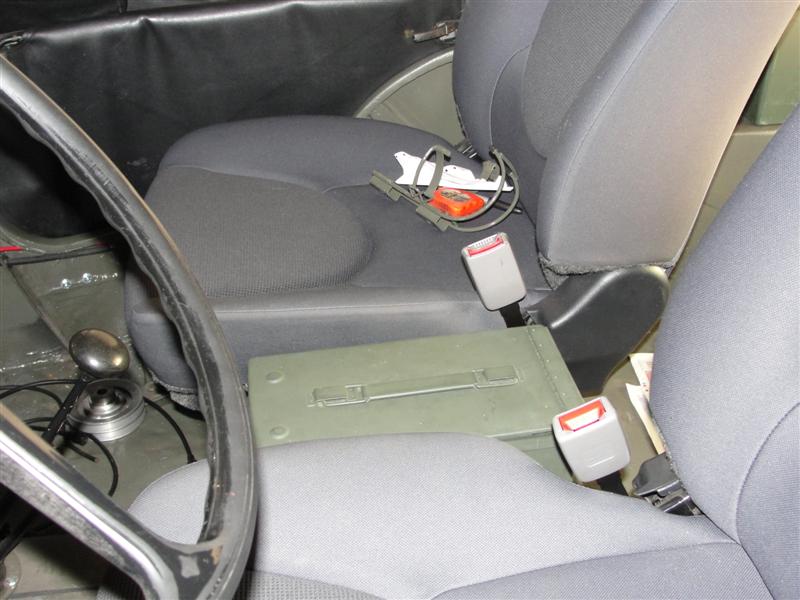

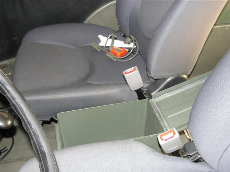

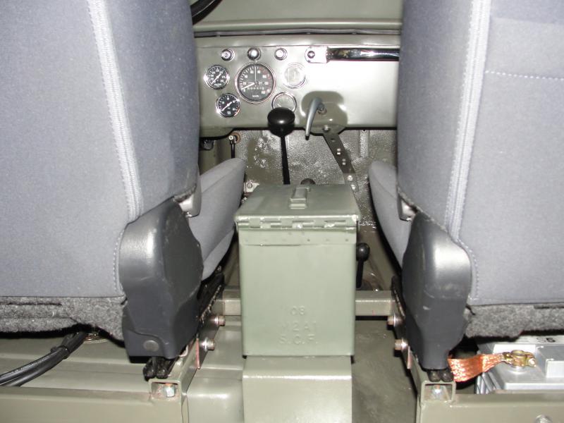

    Perfumarias...
    Caixa de munição, virou console a prova de água.
    Miniaturas de Anexos Miniaturas de Anexos Jeep Willys CJ3-B 1954 (Militarizado) - RECRUTA-dsc04732.jpg

    Citação Postado originalmente por Fabiano-SL Ver Post
    ...Caixa de munição, virou console a prova de água.
    Gostei da idéia...

    Veja se essas estão boas...
    A fixação foi bem simples, fiz uma pçs neste formato:
    _
    |_
    Uma aba ficou no fundo da caixa e outra da lataria do jeep.
    Miniaturas de Anexos Miniaturas de Anexos Jeep Willys CJ3-B 1954 (Militarizado) - RECRUTA-dsc04730.jpg   Jeep Willys CJ3-B 1954 (Militarizado) - RECRUTA-dsc04729.jpg

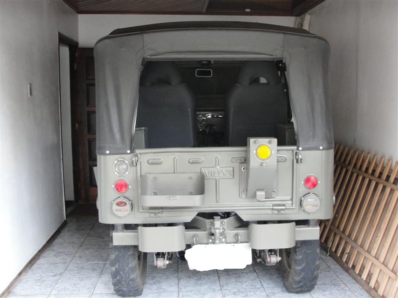

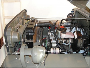

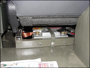

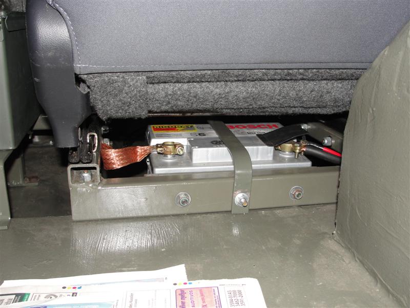

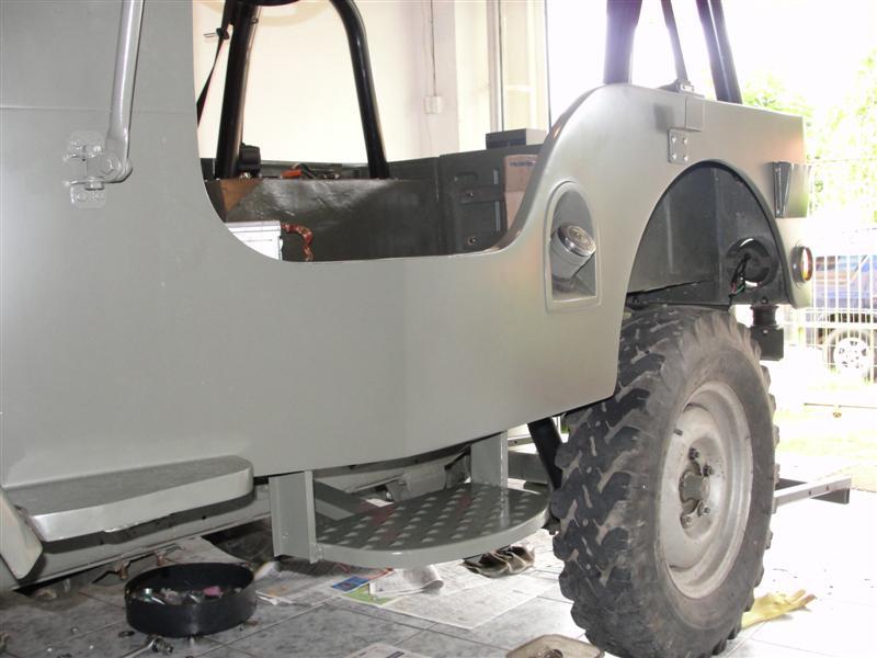

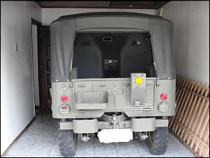

    Mais fotos da militarização do jeep e detalhe da bateria (embaixo do banco do carona).
    Miniaturas de Anexos Miniaturas de Anexos Jeep Willys CJ3-B 1954 (Militarizado) - RECRUTA-dsc04590.jpg   Jeep Willys CJ3-B 1954 (Militarizado) - RECRUTA-dsc04733.jpg   Jeep Willys CJ3-B 1954 (Militarizado) - RECRUTA-dsc04731a.jpg

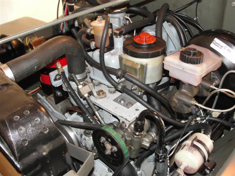

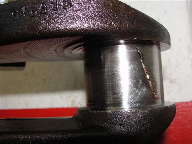

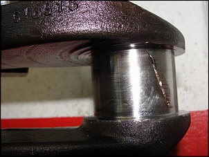

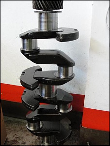

    O Velho Hurricane 4cil. (gastão, "fraco", peças raras, pesado, etc). Eu e esse motor é uma relação que foge a razão...
    Após um susto (o motor bateu muito após umas aceleradas bruscas, resultado o virabrequim quebrado), foi desmontado. Sofreu alguns upgrade (filtro a ar, polias duplas, recon. da bomba de água, radiador com colméia nova e um virabrequim standart).
    Alguns vao dizer "pq nao trocou esse motor por opala ainda..." nao sei responder...
    Próximo up, será um vaso expansor, pq está teimando em sair agua aditivada pelo "ladrao" do radiador. Interessante que quando o radiador estava bixado (todo enferrujado, agua barrenta, tampa velha) nao saia água, agora que está tudo novo sai...
    Miniaturas de Anexos Miniaturas de Anexos Jeep Willys CJ3-B 1954 (Militarizado) - RECRUTA-dsc04592.jpg   Jeep Willys CJ3-B 1954 (Militarizado) - RECRUTA-dsc04591.jpg   Jeep Willys CJ3-B 1954 (Militarizado) - RECRUTA-dsc04425.jpg   Jeep Willys CJ3-B 1954 (Militarizado) - RECRUTA-dsc04423.jpg
