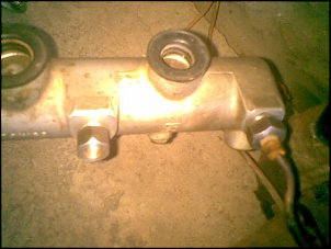

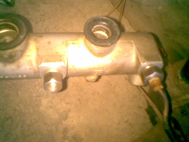

    Bem, algumas evoluções.
    Adaptador da linha de freio, deixando a saída do hidrobooster compatível com o engesa.
    Miniaturas de Anexos Miniaturas de Anexos Engesa FII, o "Fuzileiro"!-31052010.jpg   Engesa FII, o "Fuzileiro"!-31052010-001-.jpg

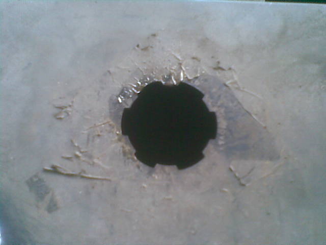

    Como já citei em páginas anteriores, a bóia do combustível é tubular, então mandei fazer a falange para colocá-la ao tanque.
    O tanque;
    A falange, que será soldada e
    Uma prévia com a junta.
    Miniaturas de Anexos Miniaturas de Anexos Engesa FII, o "Fuzileiro"!-31052010-002-.jpg   Engesa FII, o "Fuzileiro"!-31052010-003-.jpg   Engesa FII, o "Fuzileiro"!-31052010-004-.jpg

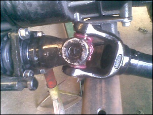

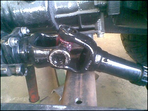

    O cardam...
    Haaaaa o cardammmmm...
    Já estava me tirando o sono!
    Mais, tudo resolvido com um sistema de máquina agrícola, onde o garfo é maior e a cruzeta tem um ângulo de trabalho maior, sem bater no olhal da castanha.
    É uma solução para aquele que precisa dum tequinho a mais de ângulo.

    Kim,
    Muito boa a solução! Excelente!
    Uma pergunta, não vai estrangular o ângulo com a suspa aberta?
    Abração

    Opa grande Tio Eddie!!
    É garfo e cruzeta de roçadeira!!
    Tem que inclinar muito para estrangular, já reparou nas roçadeiras o quanto movimenta, a força que faz e a rotação que trabalha??
    Nos, do campo, sabemos como isso funciona.
    Kim.
  • #719
    Tem que inclinar muito para estrangular, já reparou nas roçadeiras o quanto movimenta, a força que faz e a rotação que trabalha??Nos, do campo, sabemos como isso funciona.
    E como sabemos Kim.
    Muitas das soluções para nossas dores de cabeça 4x4 estão em máquinas agrícolas ou outros veículos off road que foram concebidos para este fim. Basta aprendermos a olhar e filtrar.
