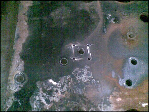

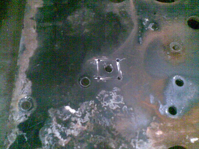

    Colocação da embreagem hidráulica da F250!
    Trabalão para fazer um buraco quadrado, procurei uma broca que fizesse esse tipo de buraco, mais não achei...
    Então recortei mesmo!

    Mais algumas atualizações!
    Mestre Kim,
    A serra tico-tico faz furo quadrado

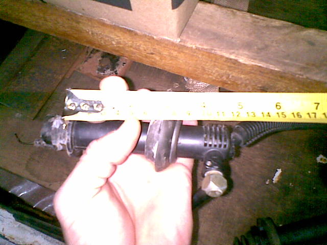

    sabe me dizer qual o diametro desse cilindro da F250 ? Alguns vem marcado na carcaça.

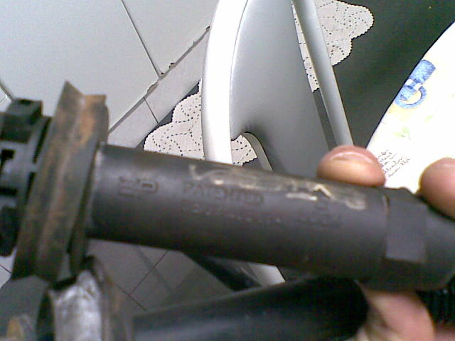

    Opa Elmer!
    Acabei de ir olhar, não tem especificação.
    Tem somente os números da peça, e não tem como medir pois está montado e funcionando, tanto que já testei o cuso com o suporte do pedal preso em uma bancada.
    Esse sistema é para a embreagem da F250/F4000.
    Segue algumas fotos.
    Kim.

    Mestre Kim, abusando um pouco da boa vontade, vc poderia medir o comprimento do cilindro superior, da base que encaixa na parede de fogo até o final onde vai a mangueira do reservatorio.
    obrigado

    Opa Elmer!
    Da base até o final, 12cm.
    O tamamho total é de 14,5 cm.

    Obrigado Kim, é que aqui tentei fazer o casamento do cilindro superior da Band moderna com o inferior da F250 pq minha pedaleira é de band e o cambio de F250 mas parece que o superior não está enchendo o inferior então estou pensando em colocar o superior da F250 mesmo mas só tenho 11cm de espaço disponível pois logo após o cilindro superior está o filtro de ar.
