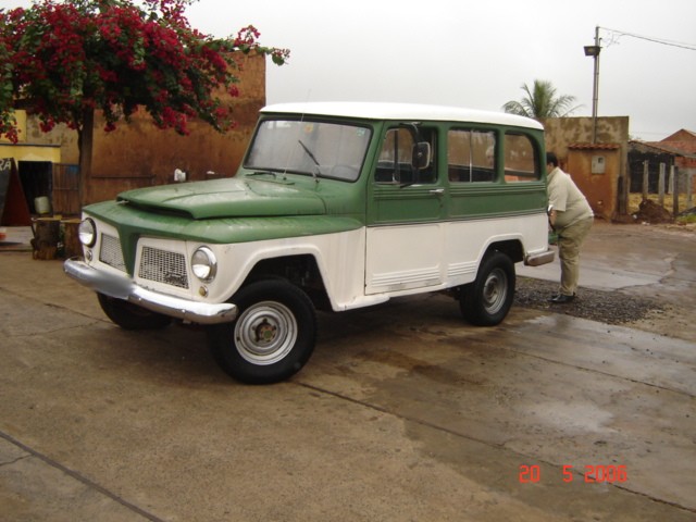

    Início da novela: 20/05/2006 – Comprei!!! - foto 1
    Já na viagem de Campo Grande para Dourados, o motor parou.....parada em Sidrolândia para verificar o que aconteceu...quebrou o eixo do distribuidor!!! JAQUE está parada, por curiosidade tira o cárter, só há uma vaga lembrança do que eram as bronzinas. Conclusão: vai para Dourados rebocada.

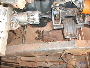

    Chegou a criança...negocia outro motor com o mecânico, revisão básica dos rolamentos, eixos, caixas e parte elétrica; e põem para rodar...- foto 2

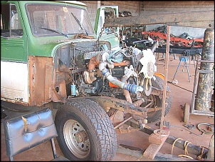

    Foto 3 - Começa a desmontagem...
    Foto 4 - Comecei, só não pergunte quando termina!!!
    Foto 5 - Começou a sobrar peças

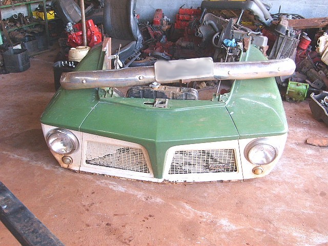

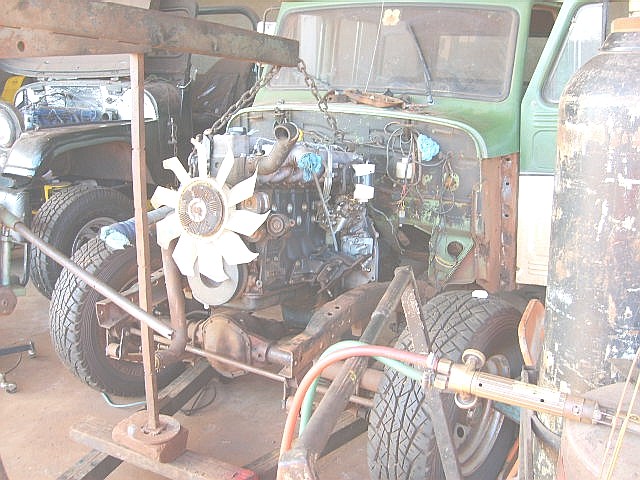

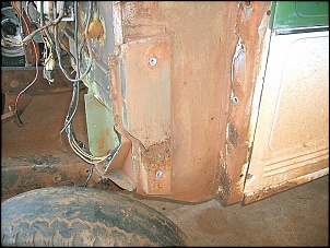

    Foto 1 - Próxima vítima – travessa do motor
    Foto 2 - Como é fácil desmanchar - O funileiro também tem que ganhar dinheiro

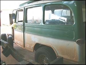

    Foto 3 - Milagre, até tá inteira

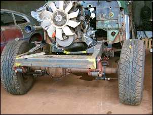

    Foto 4 - Por dentro também tá boa
    Foto 5 - Lateral

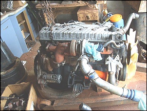

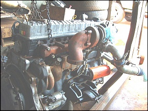

    Foto 1 a 4 - Quem gosta de motorzinho é dentista!
    Foto 5 - Engrenagens de brinquedo da nova caixa ZF

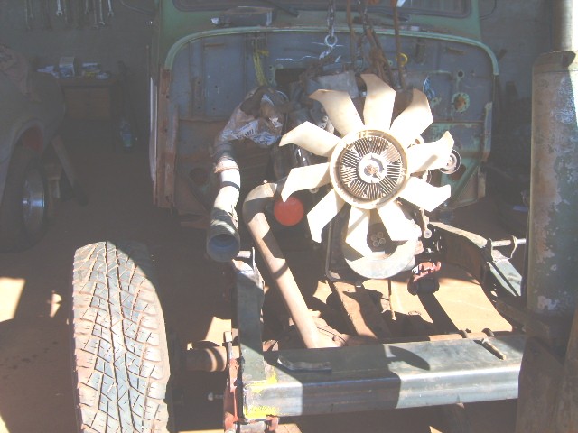

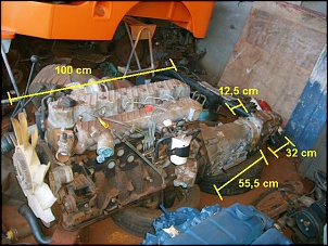

    Foto 1 - Acho que vai dar trabalho!!!
    Foto 2 - Kraio, essa p#rr@ é grande!!!
    Foto 3 - Se espremer um pouco eu acho que dá!
    Foto 4 - Vai ter que espremer bastante!
    Foto 5 - Vai ter que espremer bagaraio!!! o mecânico disse que consegui, que fazia qualquer coisa...problema dele agora!!!

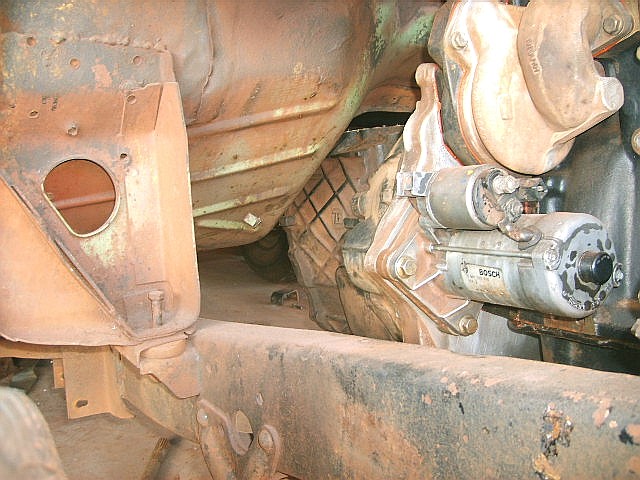

    Foto 1 - Vai ficar justo!
    Foto 2 e 3 - Vai ficar raspando!!!

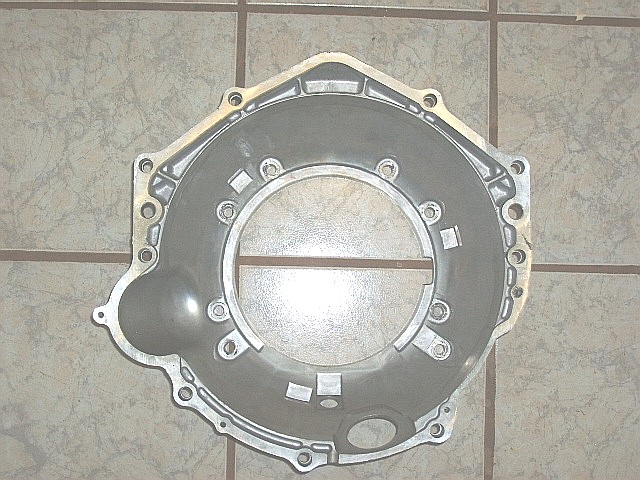

    Neste momento o mecânico quis me matar.......achei que o espaço para os pés do motorista ficaria pequeno, atrapalhando a posição de dirigir, devido ao tamanho da capa seca e altura da caixa de marchas.......
    Foto 4 - Capa seca

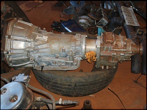

    Mudanças no projeto...... pesquisa mais um pouco e define a nova caixa – câmbio automático GM 4L60E – utilizada na Blazer, controlada por módulo programável – Compushift, tudo culpa dos Srs.:
    Elmer_Jeep – que me mostrou as fotos da adaptação,
    5pu7n1k2006 (Rogério Chiarotti) – que fez a adaptação numa Silverado e me vendeu o módulo,
    j.sebastian – enchi o saco desse cara atrás de informações sobre câmbios automáticos,
    Ramiro Eli – que fez a adaptação no Devasso com este câmbio,
    equipeminas4x4 (Marcel) – que fez a flange para acoplar o CA na T-case Hilux.
    1ª Mudança – trocar a tampa traseira do motor MWM aplicação FORD F-250 pela tampa do motor MWM aplicação GM S-10 para casar o motor com a capa seca do CA.

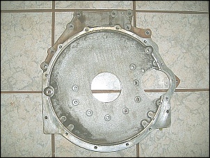

    Foto 5 - Tampa traseira motor MWM aplicação FORD F-250

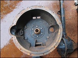

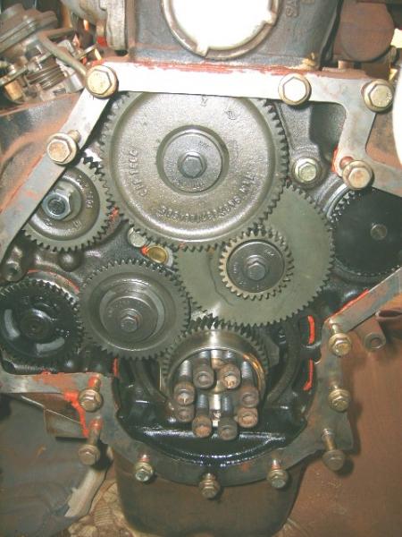

    Foto 1 - Parte de trás motor MWM aplicação FORD F- 250
    Foto 2 - Capa seca 4L60E

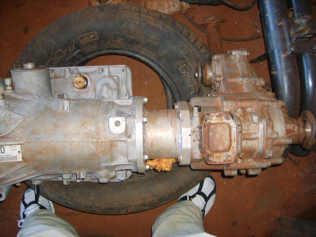

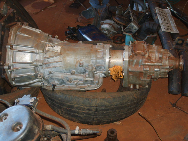

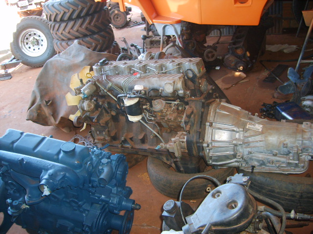

    Foto 1 - Chega a Flange câmbio / T-case – o trem de força começa a tomar forma
    Foto 2 - Acho que vai ficar comprido
    Foto 3 - Dois metros de Trem de Força!!!
    Foto 4 - Vai passar raspando!!! Raspando nada, se botar assim, arrebenta com tudo!!!

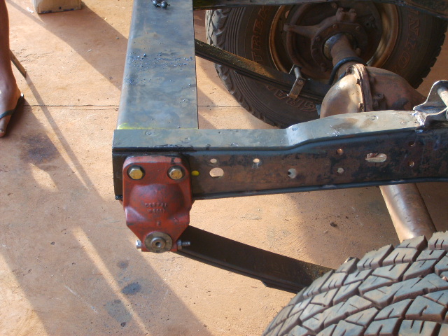

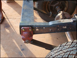

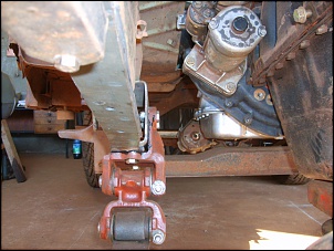

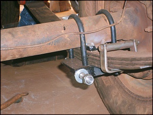

    Foto 1 a 4 - Adaptação molas Toy
    Foto 5 - Adaptação molas Toy + Alongamento do chassis
    Miniaturas de Anexos Miniaturas de Anexos Tarja Preta - Rural 1971-40-molas-toy.jpg   Tarja Preta - Rural 1971-41-suporte-e-jumelo-mb-1113.jpg   Tarja Preta - Rural 1971-42-suporte-mb-1113.jpg   Tarja Preta - Rural 1971-43-molas-toy.jpg   Tarja Preta - Rural 1971-44-alongamento-do-chassis-e-nova-travessa-fraquinha.jpg

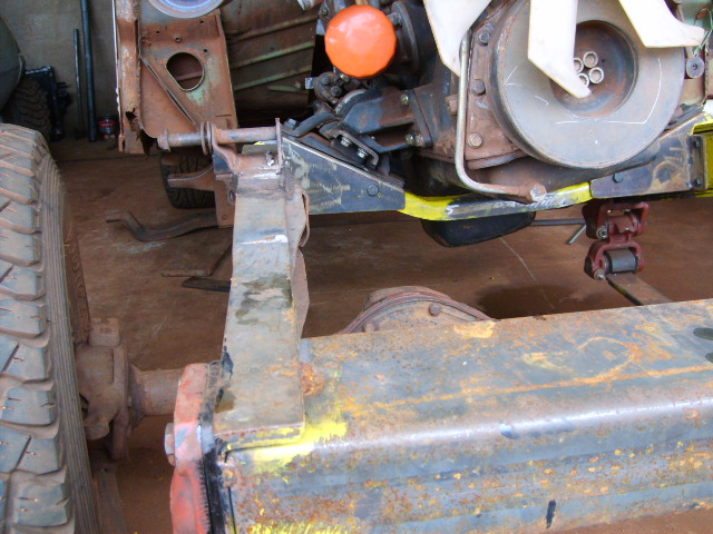

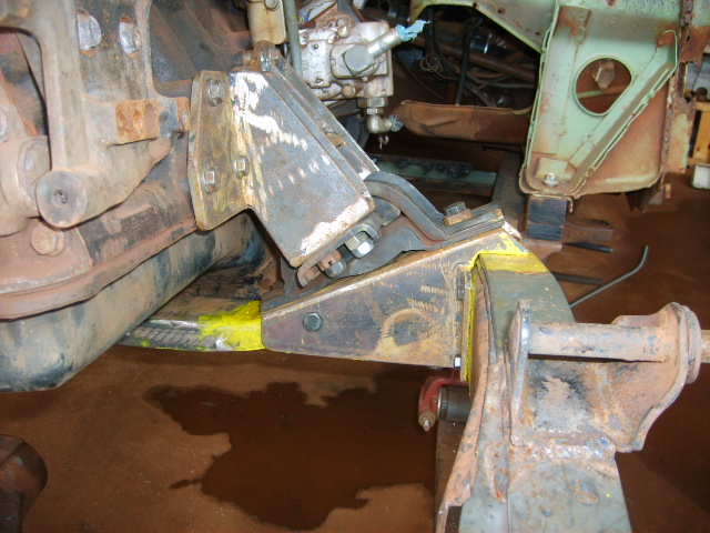

    Foto 1 e 2 - Simulação da posição do trem de força
    Foto 3 - Será necessário um intermediário
    Foto 4 - Lado direito - Suporte original
    Foto 5 - Lado esquerdo - Novo suporte

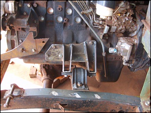

    Foto 1 a 4- Suporte + travessa inferior do motor
    Foto 5 - Vão livre entre travessa e cárter do CA
