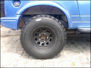

    Bom.. nem BF nem nada =x
    abortei os 31"
    fui de 235 recapado da geninho mesmo...
    coloquei amoretecedores de hilux sw4 na frente com molas originais pra da mais altura.. fico com caster negativo.. mais so pra trilha ta indo bem =)
    segue algumas fotos
    Miniaturas de Anexos Miniaturas de Anexos -foto-0021.jpg   -foto-0022.jpg   -foto-0023.jpg

    a ponta do parachoque dianteiro e as polainas dos traseiros nao vao durar inteiro uma trilha... na primeira torçao da suspa e vai raspar..
    quanto ao caster, vc já sabe onde encontrar a solucao..
    T+
    Renegade Sport 2.0TD

    Citação Postado originalmente por Fabil Ver Post
    T+
    é to vendo um parachoque pra ele.. atraz acho que não raspa ta bem distante.. agora na frente..=)
    quanto ao caster tudo depende de quanto =x to comprando guincho ai pensso em arrumar o caster.. so depende de quanto =x
