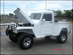

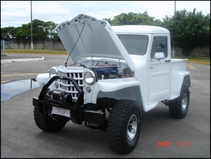

    Senhores,
    Comprei esta bicudinha em 06/2007 na Cidade de Treze Tílias-SC.
    Atualmente está com:
    >>motor 4.1 GM carburado álcool+GNV,
    >>caixas de marchas da Hilux-TD-3.0,
    >>freios a discos dianteiros e traseiros,

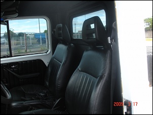

    >>teto, lateral traseira interna e bancos em couro,
    >>vidros e travas elétricas,
    >>alarme com acionamento dos vidros (abaixar e levantar) à distância,
    >>console no teto com DVD/MP3/AM/FM/tela 9"/módulo de som/auto falantes quadrixiais,
    >>direção hidráulica Santana e bomba do Opala (tipo caneco),
    >>sistema de ar condicionado 100% novo,
    >>GNV 2x20m³,
    >>jogo de rodas 8"x15 Mangels,
    >>guincho Hamsey 5000,
    >>freio de estacionamento acionado por pedal,
    >>tanque de 72 litros de PVC do Santana,
    >>e outras coisas.
    Em andamento:
    >>pneus MT 33"x15"x12,5",
    >>redimencionamento do sistema de arrefecimento,
    >>cobertura rígida para carroceria com amortecedores para levantamento,
    >>instalação de faróis auxiliares,
    >>mudanças no pára-choques traseiro para instalação de lanternas, em substituir das atuais,
    >>instalação/substituição dos vidros das portas por inteiros,
    >>abertura das portas por acionamento a controle remoto,
    >>substituição da forração das portas por couro pois atualmente é de curvin,
    >>e outras coisas necessárias.
    Oportunamente anexarei outras fotos.
    Sds.

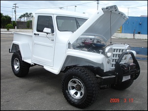

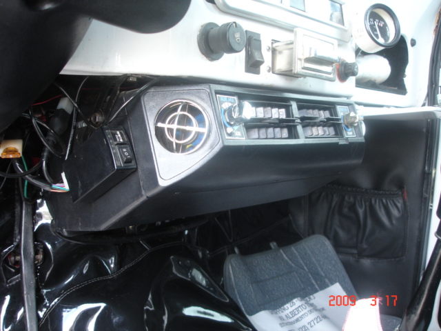

    Projeto que andou:
    >>pneus 33x12,5x15 Maxxis bighorn (MT);

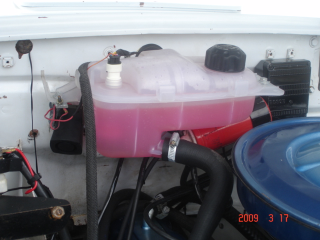

    >>refeito todo o sistema de arrefecimento, radiador novo da A-10, depósito de expansão d'água do Tempra com alarme de nível, quando houver um vazamento d'água o alarme soará informando nível baixo;
    >>abertura das portas por acionamento do controle do alarme;
    >>refeito o isolamento do piso e feito nova forração do mesmo;
    >>elevação da carroceria e cabine em 1,5" por causa da caixa e t-case Hilux;
    >>arqueado as molas + 10cm, pois o cárter estava batendo na bola do diferencial dianteiro;
    >>instalado mini-tripp Compass, com sensor instalado no cardan traseiro, pois a caixa Hilux é saída eletrônica para o velocímetro;
    Tirado a autonomia do GNV, na cidade com trânsito travado (Campos-RJ) foi de 5km/m³ e 7,5km/m³ na estrada, ambas com o AC ligado.
    Postarei esta semana fotos da PITUCA.
    Abs.
    FIDELIS
    Bicudinha JEEP-Truck 1951-4.1A/GNV+caixas Hilux & Bicudinha JEEP-SW 1951-3.0 D- mecânica completa. Hilux-fidelisoffroad@hotmail.com
    Essa ai é muito bonita!
    Alias, as 2 Willys sao lindas!
    Fico no aguardo das fotos para babar mais um pouco!

    Loiro,
    Mais uma vez obrigado por ter gostado.
    Abs.

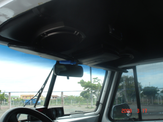

    Fotos
    Taí umas fotos
    Miniaturas de Anexos Miniaturas de Anexos Bicudinha pick-up americana 1951 (JEEP-TRUCK)-pituca-jeep-truck-170309-051.jpg   Bicudinha pick-up americana 1951 (JEEP-TRUCK)-pituca-jeep-truck-170309-052.jpg   Bicudinha pick-up americana 1951 (JEEP-TRUCK)-pituca-jeep-truck-170309-053.jpg   Bicudinha pick-up americana 1951 (JEEP-TRUCK)-pituca-jeep-truck-170309-054.jpg   Bicudinha pick-up americana 1951 (JEEP-TRUCK)-pituca-jeep-truck-170309-055.jpg

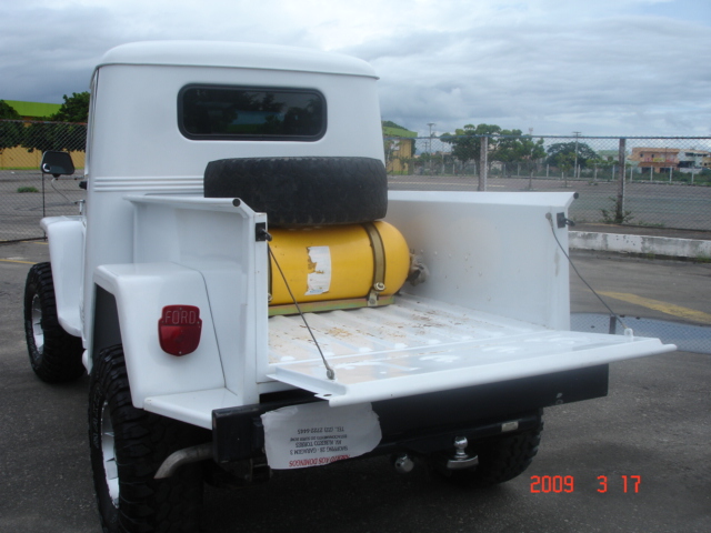

    Fotos
    Taí mais outras fotos.
    Miniaturas de Anexos Miniaturas de Anexos Bicudinha pick-up americana 1951 (JEEP-TRUCK)-pituca-jeep-truck-170309-059.jpg   Bicudinha pick-up americana 1951 (JEEP-TRUCK)-pituca-jeep-truck-170309-057.jpg   Bicudinha pick-up americana 1951 (JEEP-TRUCK)-pituca-jeep-truck-170309-056.jpg   Bicudinha pick-up americana 1951 (JEEP-TRUCK)-pituca-jeep-truck-170309-058.jpg   Bicudinha pick-up americana 1951 (JEEP-TRUCK)-pituca-jeep-truck-170309-060.jpg

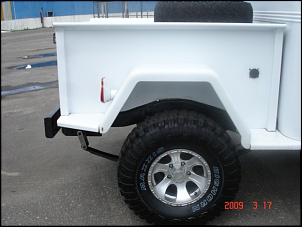

    Fotos
    Miniaturas de Anexos Miniaturas de Anexos Bicudinha pick-up americana 1951 (JEEP-TRUCK)-pituca-jeep-truck-170309-061.jpg   Bicudinha pick-up americana 1951 (JEEP-TRUCK)-pituca-jeep-truck-170309-062.jpg   Bicudinha pick-up americana 1951 (JEEP-TRUCK)-pituca-jeep-truck-170309-063.jpg   Bicudinha pick-up americana 1951 (JEEP-TRUCK)-pituca-jeep-truck-170309-064.jpg   Bicudinha pick-up americana 1951 (JEEP-TRUCK)-pituca-jeep-truck-170309-065.jpg

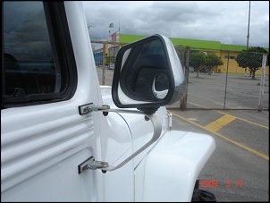

    Fotos
    Miniaturas de Anexos Miniaturas de Anexos Bicudinha pick-up americana 1951 (JEEP-TRUCK)-pituca-jeep-truck-170309-066.jpg   Bicudinha pick-up americana 1951 (JEEP-TRUCK)-pituca-jeep-truck-170309-067.jpg   Bicudinha pick-up americana 1951 (JEEP-TRUCK)-pituca-jeep-truck-170309-068.jpg   Bicudinha pick-up americana 1951 (JEEP-TRUCK)-pituca-jeep-truck-170309-069.jpg   Bicudinha pick-up americana 1951 (JEEP-TRUCK)-pituca-jeep-truck-170309-070.jpg

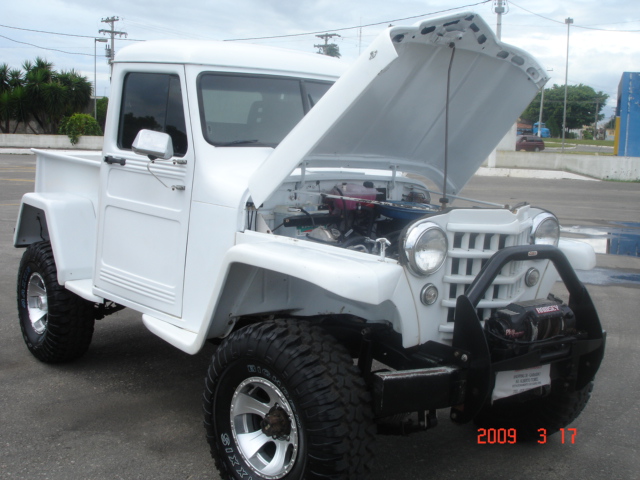

    Fotos.
    Miniaturas de Anexos Miniaturas de Anexos Bicudinha pick-up americana 1951 (JEEP-TRUCK)-pituca-jeep-truck-170309-071.jpg   Bicudinha pick-up americana 1951 (JEEP-TRUCK)-pituca-jeep-truck-170309-072.jpg   Bicudinha pick-up americana 1951 (JEEP-TRUCK)-pituca-jeep-truck-170309-073.jpg   Bicudinha pick-up americana 1951 (JEEP-TRUCK)-pituca-jeep-truck-170309-074.jpg   Bicudinha pick-up americana 1951 (JEEP-TRUCK)-pituca-jeep-truck-170309-075.jpg
