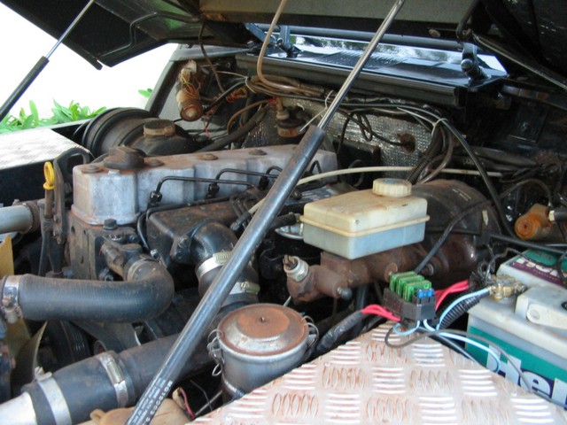

    O Ursus chegou assim deste jeito:
    Miniaturas de Anexos Miniaturas de Anexos Engesa F2 - Diesel - 93 - "Ursus"-sm_150_5099.jpg
    Engesa F2 - EE12: mwm2.8, 34 pols, 4 BD, E-Locker diant/tras, molas +2,5 pols, HS, guincho work 12000 lbs

    Detalhe para o eixo dianteiro, comendo irregularmente os pneus, principalmente o direito. E junta universal dos cardãns.

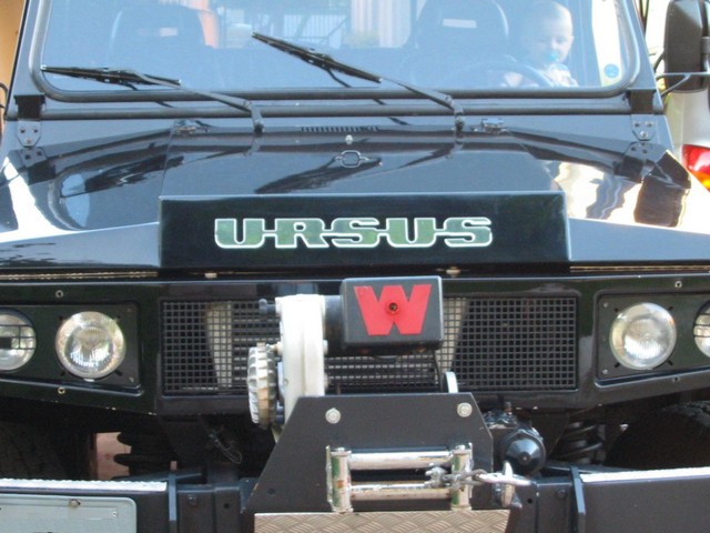

    Outros:
    Guincho Elétrico Work com controle remoto
    Para-choque próprio para o guincho
    afastadores de para-lama de 10cms
    Bancos todos em Couro
    A/C
    acabamentos em alumínio no capô, parachoques e estribos.
    Tanque combustível em Inox - 80 litros (aos 75 litros a bóia não marca mais)
    Capota em Fibra
    Capô e Porta traseira com amortecedores cofap
    Limpador traseiro com esguicho
    Alarme controle remoto
    Insulfilm
    CD e módulo 1000W (não sou surdo...)
    GPS e Ipaq 3360
    Nobreak 600VA

    O que já foi feito:
    Buchas novas, com miolo da S10 (senão não estou enganado). Faz um ano e até agora firmes. Aparentemente não perdeu curso de suspensão. Por outro lado, as molas ainda não são as corretas.
    Resolvido o problema de desgate irregular dianteiro do pneu.
    Os munhões foram usinados e resoldados, já com ângulo de caster de , senão engano, 12 graus, já prevendo uso de molas maiores (objetivo é subir 3 pols, por causa dos futuros 35"pols, sem aumentar calços de carroceria).
    barra e links da direção substituidos pelo conjunto da F1000.
    Braço pitman alongado (redução de 4 para 2,5 voltas no volante de batente a batente) e redução daquela "briga" no volante nas irregularidades.
    Pneus Maxsis Buck Shot Mudders 33"pol - Ficaram excelentes na questão de asfalto/terra. No asfalto eu esperava um pneu barulhento (como qualquer outro pneu garrudo), mas surpreendeu . Ruido pouca coisa maior do que um pneu STX. Na estrada de terra mostrou excelente agarre.
    Em trilha, só vai perder mesmo para os fronteira e os frederico 3k da vida...
    Acrescentado cibé com lâmpadas Osram Blue Cool. Logo o conjunto ótico também terá lâmpadas SuperBright.

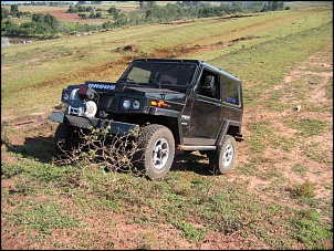

    Agora com os pneus Buck Schot Mudders 33"pols...
    Alargador traseiro em modificações..
