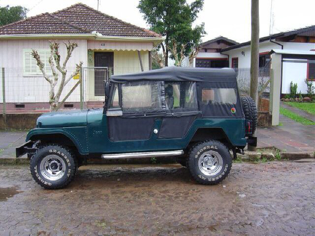

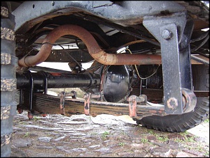

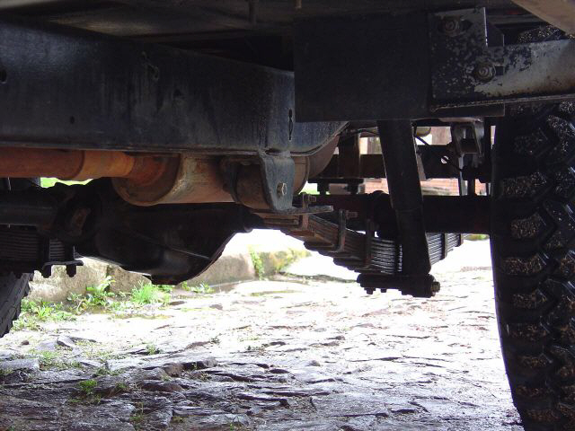

    Olá pessoal!!!
    Segue a ficha do meu CJ6 Bernardão.
    ANO 1963
    MOTOR BF 161 C/ IGNIÇÃO ELETRÔNICA DO OPALA
    CÂMBIO WILLYS DE 4 MARCHAS
    RODAS MANGELS 15X8 E PNEUS GENERAL GRABER MT 31''

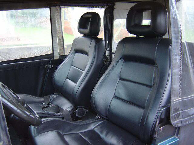

    BANCOS DIANTEIROS UNIVERSAL (FEITO NUMA ESTOFARIA AQUI PERTO) E TRASEIRO C/ CAIXA DE FERRAMENTAS
    FREIO A DISCO NA DIANTEIRA COM SERVO-FREIO E PEDALEIRA SUSPENSA DO OPALA
    CAPOTA GAÚCHA
    LIMPADORES DE PARA-BRISA TRASEIRO DO FIAT UNO
    PAINEL C/ CONTA GIROS, VACUOMETRO, AMPERÍMETRO, PRESSÃO DO ÓLEO, E TEMP. DO MOTOR.
    UM PAR DE FAROIS DE MILHA
    ESTRIBOS KEKO (DA SILVERADO)
    RODA LIVRE MANUAL AVM

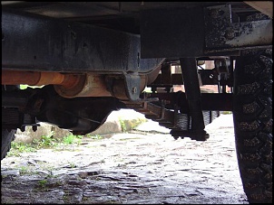

    SUSPENSÃO ORIGINAL C/ JUMELOS MAIORES E BUCHAS DE PULIURETANO
    AMORTECEDORES MB 608
    CAIXA DE DIREÇÃO ORIGINAL
    DIFERENCIAIS CANELA FINA
    Esse Jeep foi adquirido em julho de 2000. Em abril de 2001 foi iniciada sua reforma que durou quase 1 ano. Na parte da mecânica não foi mexido grande coisa. Só feito manutenção dos diferenciais, descarbonização do motor, e adaptação dos freios a disco. O chassi foi reforçado. A parte da lataria do chão, lateral, trazeira, paralamas dianteiros e trazeiros foram feitos tudo novo. Capo e grade foram mantidos. Parte elétrica foi feita toda nova com caixa de fusíveis.
    Acho que era isso, se eu lembrar de qualquer coisa eu posto aqui.
    Se alguém tiver alguma dúvida é só perguntar.
