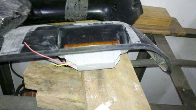

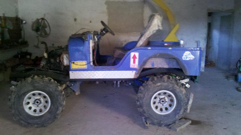

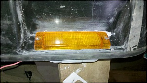

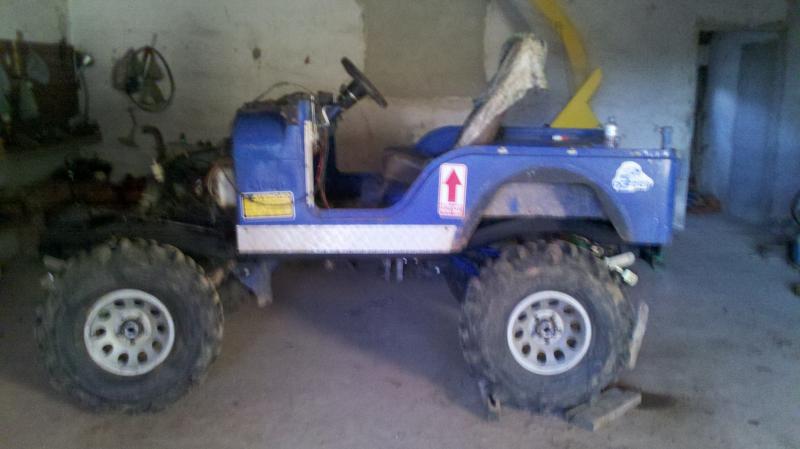

    Sem muitas novidades nesse final de semana, estou esperando algumas peças do torneiro para dar andamento nos eixos e transmissão...coloquei a lata em cima do chassis, só pra dar uma olhada, acho que ele cresceu com os feixes de toy também adaptei as lanternas de gol nos fender da garra 4x4, trabalhar fibra de vidro é um servicinho morfético... PQP, usei óculos de proteção, máscara e roupas compridas e não adiantou nada, nunca mais mexo nessa desgraça , trouxe os bancos para o tapeceiro e só...
    p.s. desculpem a qualidade das fotos mas esqueci a máq. então foi de cel. mesmo...
