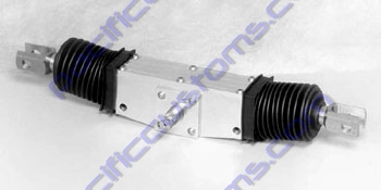

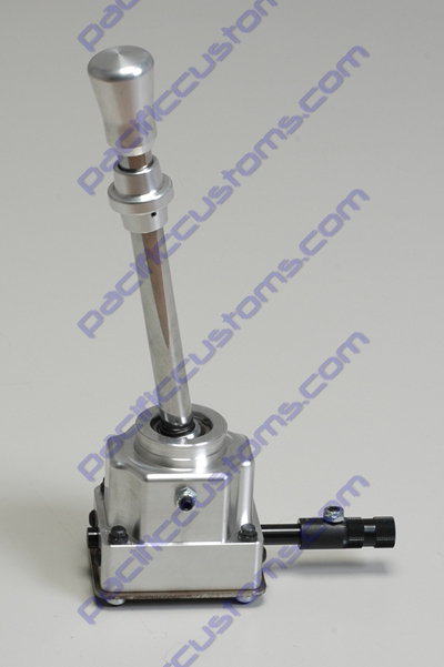

    Bom, mas voltando ao tópico, estou negociando com uma loja nos EUA (www.pacificcustoms.com) a compra destes 2 itens abaixo, uma caixa de direção "rack and pinion", e uma alavanca de troca de marchas, antes que alguém diga porque eu vou comprar uma caixa dessas, porque eu não pego uma aqui... bom, esta é brutalmente mais forte que qualquer uma de pinhão e cremalheira no mercado brasileiro, é o que eles chamam de heavy duty, trabalho pesado (claro, lá tem umas beeeem maiores... hidráulicas até), além disso, a relação de voltas dela é bem mais rápida, 1 volta e 1/4 de batente a batente... to meio com medo de ser pesada, mas vou mandar ver!
    Quanto à alavanca, é muito mais precisa, rápida, selada, a ré se engata puxando o anel pra cim, é própria ppra qualquer câmbio VW... e além do mais é bonita pra cara¨%*#!
    Tenho que ir fazendo tudo muito devagar, não tá saindo barato! Mas aos poucos sai.
    Essa vai ser minha primeira compra internacional pra ele, to meio com pé atrás, mas quem não arrisca não chega a lugar nenhum, o que tenho que fazer é parar de dar ouvidos a histórias de gente que compra e não recebe ... e no mais, esse site é super conhecido lá!
