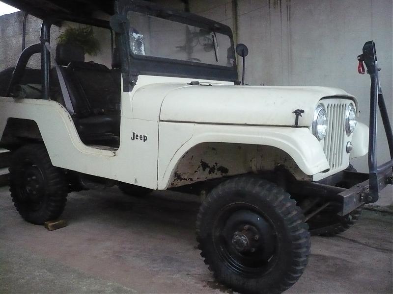

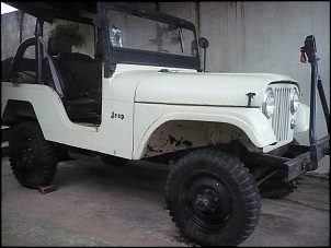

    Desfiz de um Jeep Willys ano 1961 Branco, vulgo Gardenal, para encarar essa nova empreitada ... outro Willys 1961 só que Bege
    Ao contrario do Gardenal, esse comprei totalmente original e logo de cara troquei toda a mecânica.
    Antes do jeep ocupar minha garagem ele já tinha nome: MAD
    Configuração antiga:
    Motor itamaraty 3000 com carburação simples
    Cambio 4 marchas, platinado etc.
    T-case original
    Cor bege (original mesmo)
    Banco original da kombi
    Configuração atual:
    Motor GM151 original a álcool
    Ignição eletrônica
    Câmbio Automático ZF4HP22
    Direção hidraulica de Santana
    Bomba DH opala
    T-case original com rolamento
    Cor Bege Gold ( isso mesmo! perolizado da linha VW 2008 )
    Banco da komboza
    Cilindro mestre e hidrovácuo do Astra
    Conforme for tirando umas fotos, vou postando aqui e organizando melhor esse primeiro post.

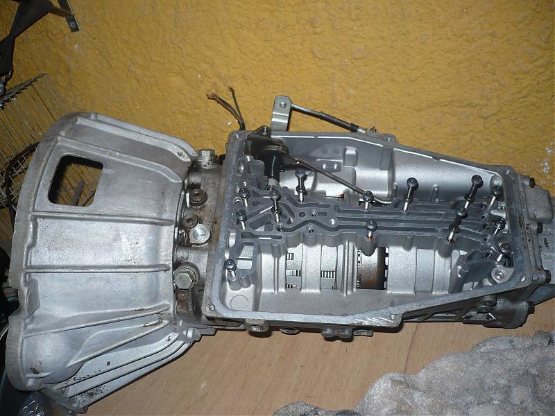

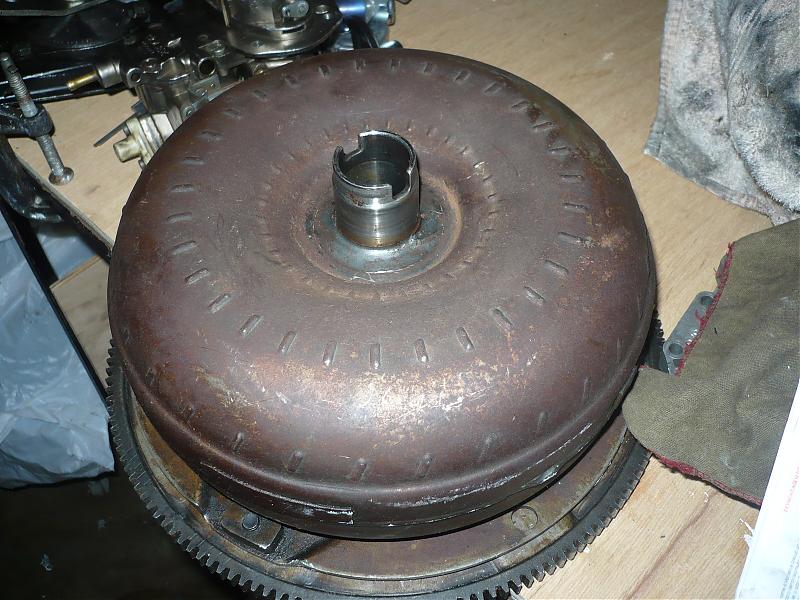

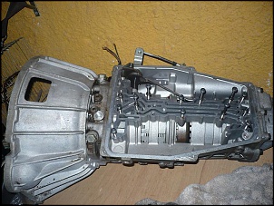

    Abri o câmbio, fiz uma limpeza no corpo de válvulas e logo descobri uma mola quebrada e outra inexistente em conjuntos diferentes do corpo, todas ligadas a 4a. marcha (overdrive).

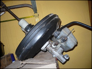

    Conjunto do astra funfa certinho com a pedaleira do opala

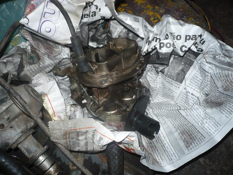

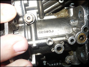

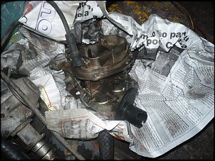

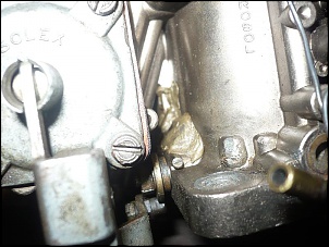

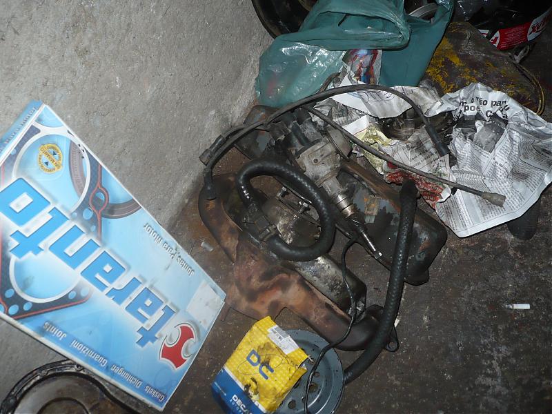

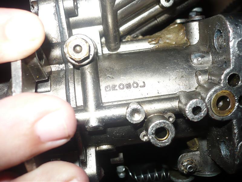

    Levei uma tomada no rabo com a compra do motor completo ... vejam o durepoxi na base do carburador
    O cara nao tem outro pra trocar, logo, se demorar muito pra resolver meu problema ou não resolver, vou citar nomes até no Jornal Nacional, o cara vai ficar mais famoso que o caso Isabella.

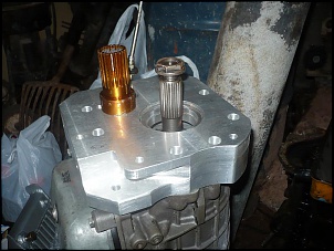

    Flange
    Flange Macrotorque

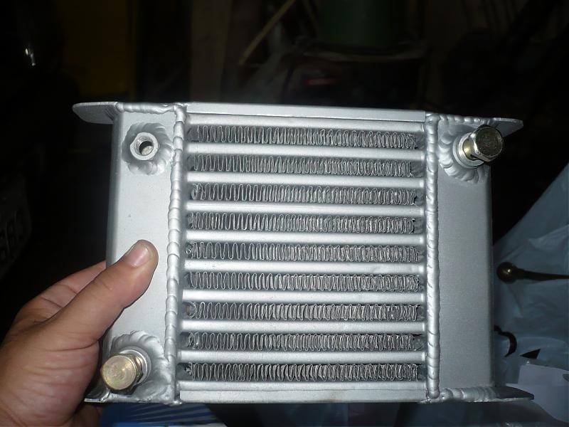

    Radiador
    Radiador de óleo do CA com termometro

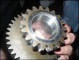

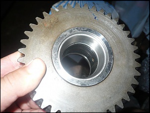

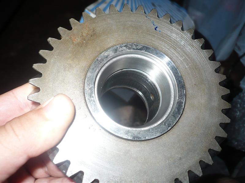

    T-case
    T-case com rolamento de rolete ... essa teve que abrir na eletroerosão pq nao tinha torno que desse conta.

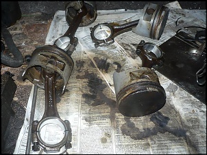

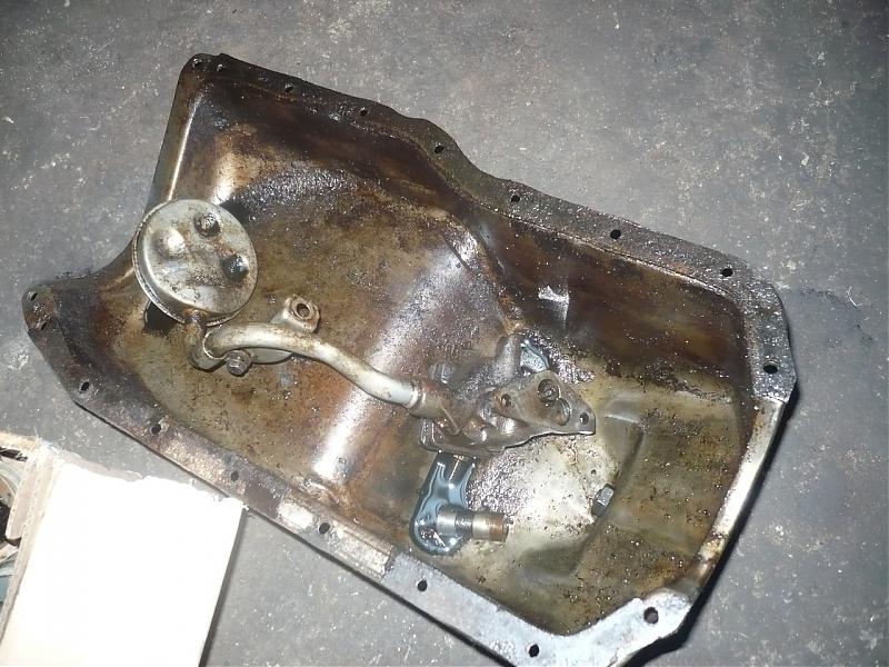

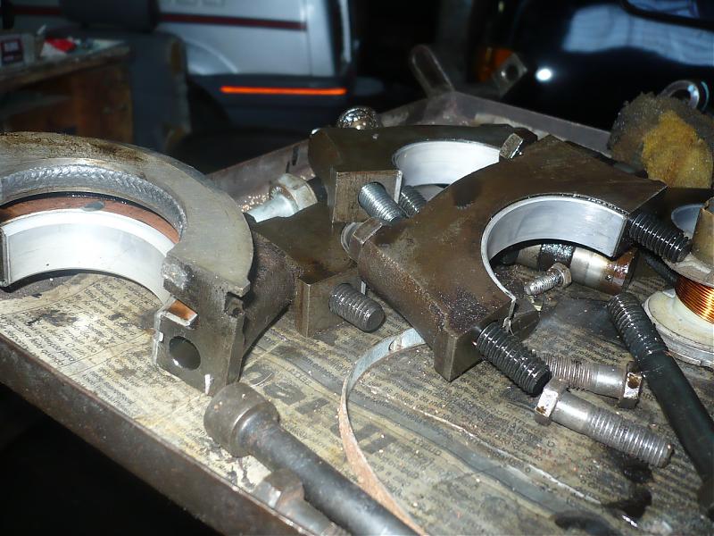

    Motor
    Tava tudo zuado por dentro, porém, tudo STD ... aliás, tive que fazer a parte de baixo pq tava muito riscado o vira, ou seja, passou para 0.25 e em cima STD

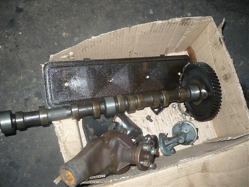

    Motor
    Comando, bura ....
