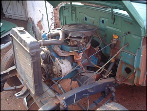

    Notei que pelo tamanho dos pneus, não poderia fazer nada antes de abrir os paralamas e aumentar a frente, então retirei toda a parte eletrica e acabamentos, e a criança foi para a funilaria.
    Acho que a parte mais dificil de todo o projeto foi achar o funileiro, pois todos achavam impossivel fazer o que eu queria, quando finalmente encontrei um mestre das antigas já quase aposentado que encarou o desafio.

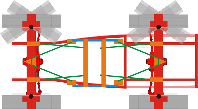

    Calculos e Desenhos, o inicio dos desafios
    Bom tive que estudar muito e cada vez mais problemas foram aparecendo, do tipo vou ter que aumentar a frente para caber os pneus, que suspensao usar, que motor usar, que transmissão usar, que eixos usar.
    Na suspensão pensei em tudo, inclussive em feixe de molas, mas acabei optando pela 4link e depois de muitos calculos e medidas achei o modelo ideal.
    Na transmissão mais problemas, o angulo do cardã ficou muito acentuado, eu teria que utilizar um meio para resolver isso.
    Como estava muito animado para fazer o carro, eu pensei, vamos fazer a funilaria e depois eu penso em algo para resolver...

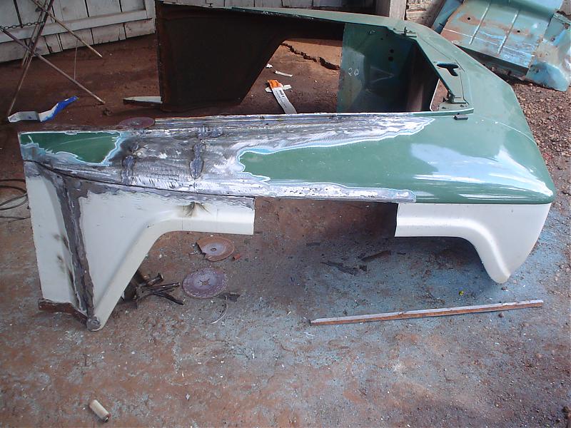

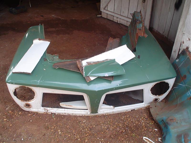

    Desmontando
    Já no funileiro iniciou o processo de desmonte primeiramente da frente para aumentar.
    Miniaturas de Anexos Miniaturas de Anexos Rural Animal - V8 302 Big Foot-dsc02758.jpg   Rural Animal - V8 302 Big Foot-dsc02760.jpg   Rural Animal - V8 302 Big Foot-dsc02761.jpg   Rural Animal - V8 302 Big Foot-dsc02762.jpg   Rural Animal - V8 302 Big Foot-dsc02768.jpg

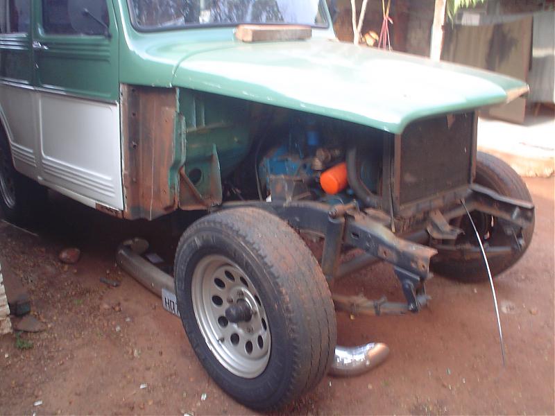

    Aumentando a frente
    Foi aumentada em 20 cm na frente, alem da abertura dos paralamas para os novos pneus.
    Miniaturas de Anexos Miniaturas de Anexos Rural Animal - V8 302 Big Foot-dsc02842.jpg   Rural Animal - V8 302 Big Foot-dsc02843.jpg

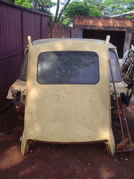

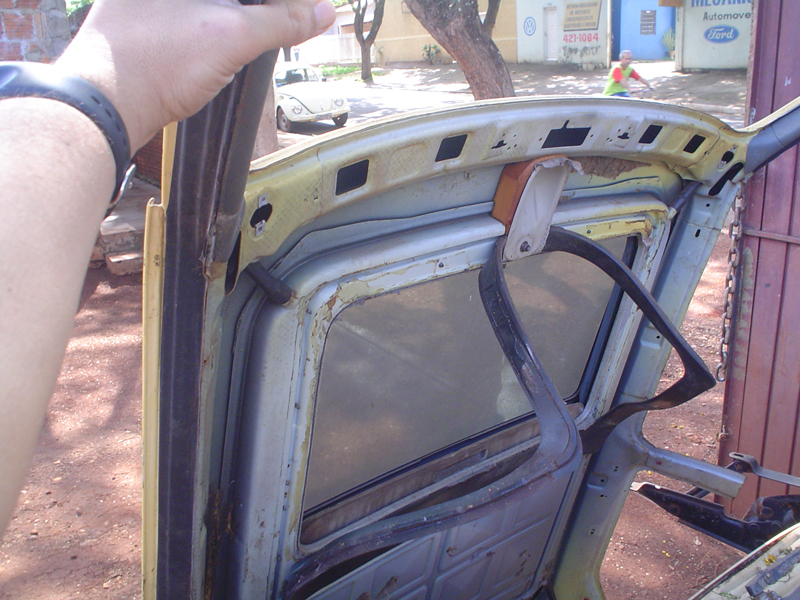

    Primeiro Luxo o Teto Solar
    Achei que um teto solar ficaria legal na Rural, e para ter uma correta vedação comprei um teto de desmanche com o teto solar.
    Miniaturas de Anexos Miniaturas de Anexos Rural Animal - V8 302 Big Foot-dsc02847.jpg   Rural Animal - V8 302 Big Foot-dsc02848.jpg

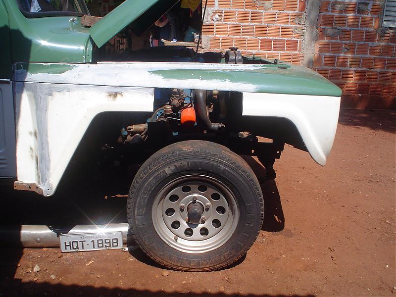

    Instalando a frente para teste
    Apos o aumento e a nova abertura somente de um lado colocamos a frente para ver como ficou, é o inico do tradicional monta-desmonta-montadinovo
    Miniaturas de Anexos Miniaturas de Anexos Rural Animal - V8 302 Big Foot-dsc02872.jpg   Rural Animal - V8 302 Big Foot-dsc02874.jpg   Rural Animal - V8 302 Big Foot-dsc02880.jpg
