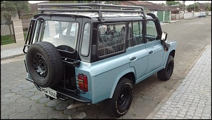

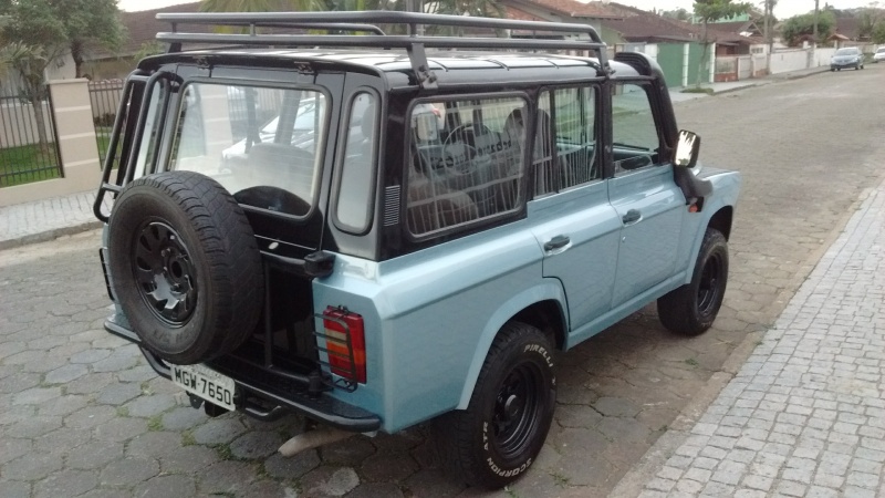

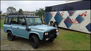

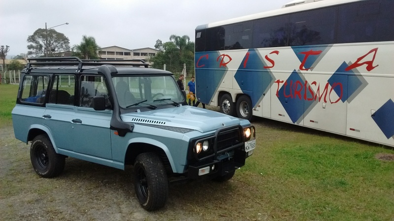

    Corrigindo a informação de um post antigo, o parabriza da cl244 não é reto (plano) ele tem uma leve curvatura, e por isso não basta cortar um vidro e mandar temperar, isso serve somente para o restante dos vidros dela. Inclusive já tive que fazer isso com o vidro da porta traseira direita, me quebraram em montevidéu para roubar duas barracas que estavam no interior.
    Aqui embaixo vou postar algumas fotos da minha viatura.
    Miniaturas de Anexos Miniaturas de Anexos Cross Lander CL 244 MX-img_20170907_175037053.jpg   Cross Lander CL 244 MX-img_20170907_175102524.jpg   Cross Lander CL 244 MX-img_20170917_143524246.jpg   Cross Lander CL 244 MX-img-20170907-wa0011.jpg   Cross Lander CL 244 MX-img-20170907-wa0009.jpg

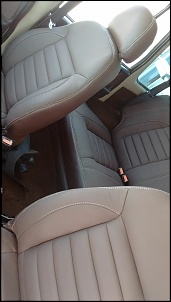

    Lindo esses bancos. São originais?
  • #153
    30/12/2017
    joinville/SC
    35
    4
    Os bancos são os dela, só mandei forrar novamente, pois os dela são preto e cinza. Fiz todo o interior, teto, bancos em couro, forro, com isolamento acústico e térmico. Quem fez pra mim foi Master Couros aqui de Joinville SC.
