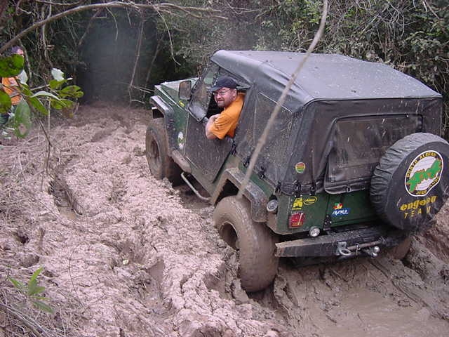

PESSOAL, DEVIDO PEDIDOS AÍ VAI A FICHA TÉCNICA:
- ENGESA F1 1988
- MOTOR 4.1 OPALA À GASOLINA
- CAIXA 5 MARCHAS C20 + TRANSFERÊNCIA TOYOTA
- REDUZIDA 4X2 E 4X4
- PNEUS GRABER GENERAL 35X12,5 RODA 15 10pol
- SUSPENSÃO RANCHO RS-9000
- EIXOS DIANTEIRA DANA 44
- EIXO TRASEIRO DANA 40
- GUINCHO HIPULL 9000

PESSOAL, MUITO OBRIGADO PELOS ELOGIOS.
RESPONDENDO:
1) O EIXO TRASEIRO É DE RURAL, DANA 44 E NÃO 40. DIGITEI ERRADO
2)A CAIXA DE TRANSFERÊNCIA NÃO ESTÁ SOLDADA. ELA É ENTALHADA, FOI DE FÁCIL ADAPTAÇÃO, NÃO RONCA NADINHA E POSSIBILITOU REDUZIDA 4X2 E 4X4. O ÚNICO DEFEITO É QUE VAI UM MONTE DE ÓLEO E JOGA FORA TAMBÉM UM MONTE PELO SUSPIRO. USO MAMADEIRA
3)ESTOU ENCANTADO COM O HIPULL, QUANDO APERTA A ATOLADA, USAMOS PATESCA. NUNCA AQUECEU, FUNCIONOU BEM EMBAIXO D'AGUA. TEMOS 2 WARM 9000 NA NOSSA TURMA QUE SEMPRE QUE EXIGIDOS AO EXTREMO, SUPERAQUECERAM.
4)TENHO 2 BATERIAS DE 65A COM ALTERNADOR DO TEMPRA- 120A/H
ABRAÇOS. SEGUE UMA FOTO DO SUBMARINO.
