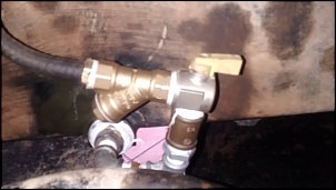

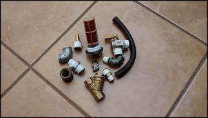

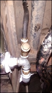

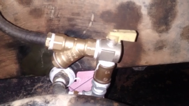

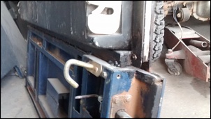

    Seguem fotos da instalação de um filtro y na saída do tanque de diesel ...
    O Tanque do meu engesa não usa pescador , a saída é por baixo e tendo muita sujeira acaba passando pelo filtro de tela , ainda tem que que passar por um Racor grande e 2 filtros de vidro antes de chegar a BI ... , mesmo assim resolvi instalar o filtro Y pra verificação , se aparecer muita sujeira nesse filtro dreno o tanque pra limpeza ... o importante é não passar sujeira pra BI e evitar gastos ...
    Pra que usa pescador basta uma tela na ponta do pescador ...
    abs ...

    Citação Postado originalmente por Eduardo Velo Ver Post
    abs ...
    Rapaz!!!!!
    Gostei de mais desse sistema!!!!!
    Voi passar para o Rodrigo da Donivel, eu to com um tanque de reserva que fica em cima do tanque de uso diario.
    Muito bom.
    Se me permite uma ideia para facilitar a vida de drenar, coloca um daqueles drenos de tanque de ar no Y assim facilita a drenagem e eles são bem robustos!!!!

    Valeu pela dica Lauro ...

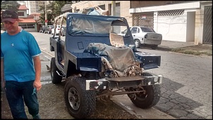

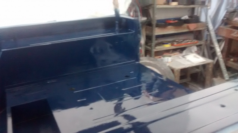

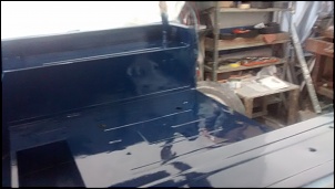

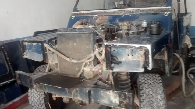

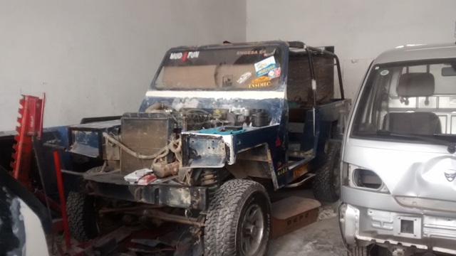

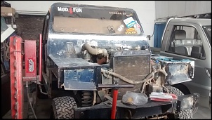

    A reforma do meu ta quase lá ... falta pouco de funilaria e ja ta preparando pra pintura ...

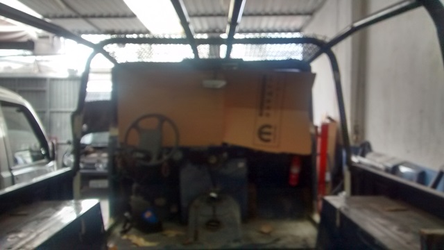

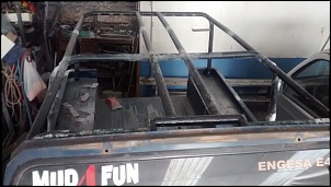

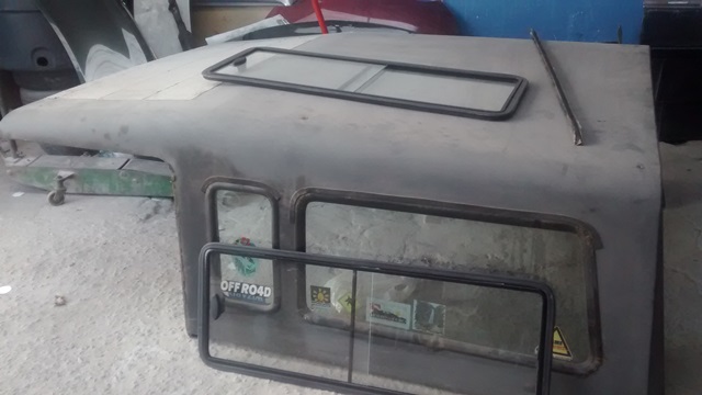

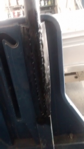

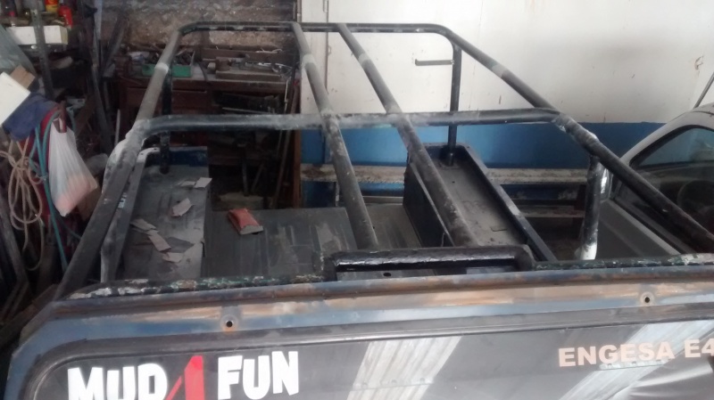

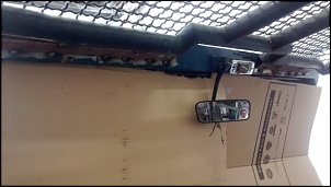

    Seguem fotos da colocação da gaiola interna ...
    Miniaturas de Anexos Miniaturas de Anexos Engesa F3 Edu - Jabiraca-img_20160919_092557249_hdr.jpg   Engesa F3 Edu - Jabiraca-img_20160919_092605427_hdr.jpg   Engesa F3 Edu - Jabiraca-img_20160919_092710165.jpg   Engesa F3 Edu - Jabiraca-img_20160919_092743211_hdr.jpg   Engesa F3 Edu - Jabiraca-img_20160919_092756630.jpg

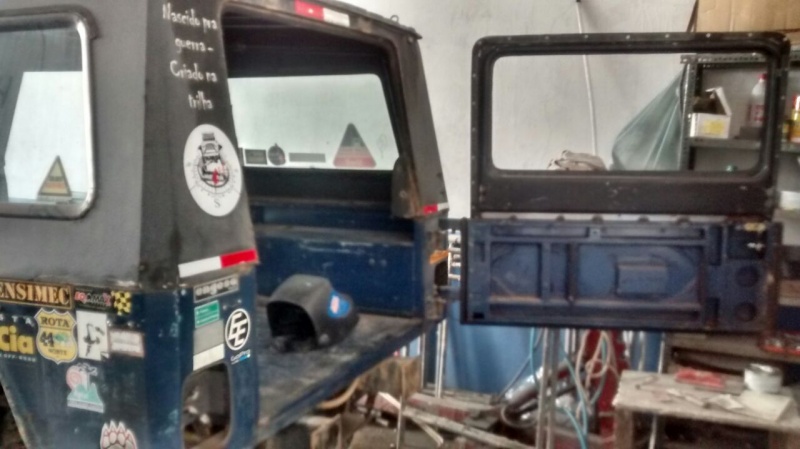

    Mais fotos da reforma ...

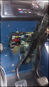

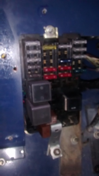

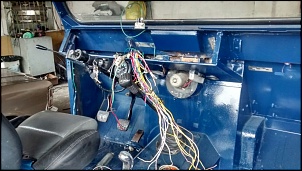

    Mais algumas fotos , parte elétrica feita toda do zero ...
    Miniaturas de Anexos Miniaturas de Anexos Engesa F3 Edu - Jabiraca-img_20170320_100032998.jpg   Engesa F3 Edu - Jabiraca-img_20170320_100044072.jpg   Engesa F3 Edu - Jabiraca-img_20170325_112111735.jpg   Engesa F3 Edu - Jabiraca-img_20170325_112149541_hdr.jpg   Engesa F3 Edu - Jabiraca-img_20170325_140810719.jpg

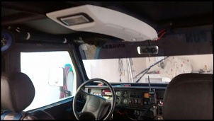

    Mais fotos da reforma - console do Idea
    Agora sim Edu. Tem que mudar o nome da Jabiraca, pois ela não é mais uma Jabiraca. Agora tá chique no úrtimo. Abs. Válter
