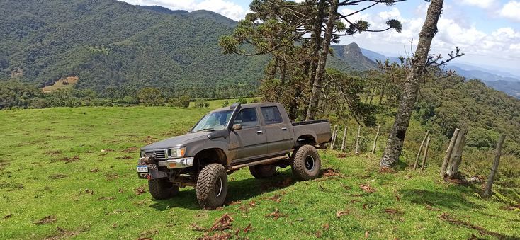

    A 2000 m de altitude em Monte Verde - MG
