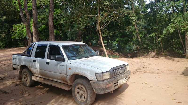

    Começando montagem da minha hilux 2004.
    Fala pessoal blz sempre tive o pé no off road,moro aqui Pantanal e gosto pescarias então frequento locais bem off road meu sonho sempre foi uma Toyota band jipinho ai tive oportunidade comprar uma hilux 2004 e estou fazendo pequenas modificações aos poucos algumas coisas já fiz, bloqueio diferencial traseiro, snorkel o motor e bomba dela completo, revisei todos rolamentos e suspensão, embreagem, parte elétrica, coloquei um bagageiro teto, e levei os suspiros diferenciais, cambio, quebra mato protetor faróis, guincho elétrico. E como não tenho uma abastada conta bancária eu mesmo vou construindo e instalando acertando e errando, então gostaria de compartilhar com vcs meus avanços, acertos e erros e tbm gostaria da opinião de todos que se sentirem na vontade de contribuir com suas experiências no assunto.
    Modificações ainda pretendo fazer:
    01 - Substituir os pivos e terminais direção por terminais rotulares (se alguém já fez gostaria opinião)
    2 - fabricar e montar os até pedras e protetores inferiores(carter, cambio, diferenciais)
    3 - Fabricar e montar o parachoque frontal com suporte guincho e traseiro chapa aço
    4 - fabricar e montar suporte de estepe traseiro com porta ferramentas e galão.
    5 - Lift carroceria
    6- elevação do cano do escapamento
    Vou pesquisar como.posta fotos e vou colocar aqui ..
