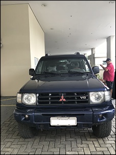

    Boa tarde à todos.
    Dia 24/01 consegui comprar meu novo 4x4 (após o capotamento e PT da tracker em 12/2017.
    Eu procurei vários carros "grandes" de várias marcas, mas para nossa (minha e de minha família) felicidade encontramos "ela", quase sem querer. Qualquer dia eu conto a história.
    Eu pedi ajuda aqui no fórum e como não consegui, antes de ir comprar, eu resolvi ficar com ela e encarar os possíveis problemas que iriam ou poderiam surgir.
    Dados:
    Pajero GLS-B 3.5 V6 24V 1999, modelo TOP com detalhes em madeira, com 192.000km.

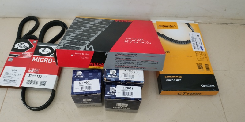

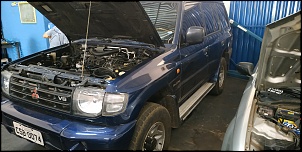

    Dia 27/01 entrou na oficina para trocar:
    - correias (DH, alternador, ar condicionado e dentada);
    - polias/tensores da correia dentada;
    - polias/tensores (DH, alternador, ar condicionado);
    Por demora para chegar as peças (comprei quase tudo na internet) saiu da oficina dia 12/02.

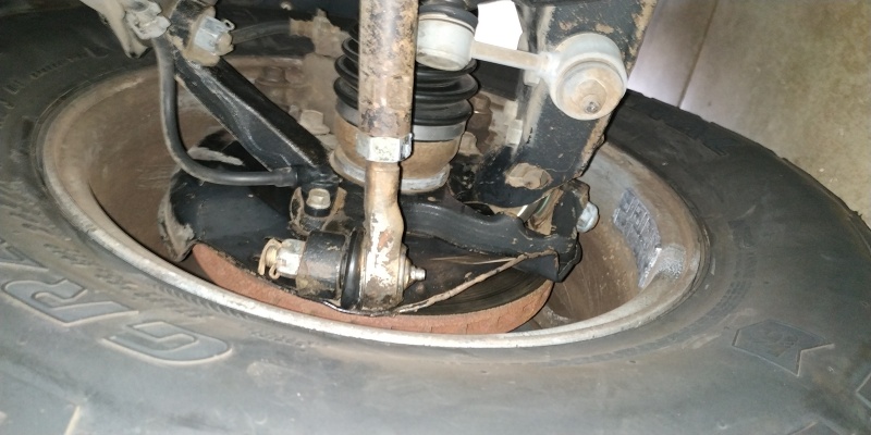

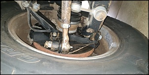

    Foram balanceados, mas a oficina não quis fazer o alinhamento, porque as 2 coifas internas estão rasgadas e o pivo do lado do carona está com folga.
    Pediram para eu trocar e em seguida levar para eles alinharem, inclusive não cobraram o serviço.

    1 - Comprar as 2 coifas internas (tem um post informando que o a do monza ou logus serve);
    2 - Trocar o pivo lado carona;
    3 - Voltar e terminar de alinhar;

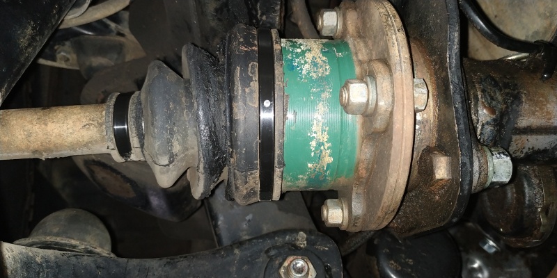

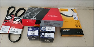

    1 - na oficina aguardando as peças;
    2 - algumas peças que chegaram (havia esquecido do filtro de ar e combustível, que também foram trocados);
    3 - 1 das coifas internas que estão estragadas (ainda preciso ver qual modelo de carro e marca servem e o principal: AGUENTAM);
    4 - pivô que está com folga, mesmo parecendo que a borracha está nova.

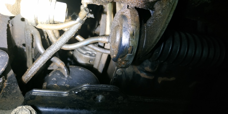

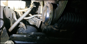

    Tração com Problemas
    Preciso de ajuda dos colegas, e ficarei muito agradecido se alguém aqui puder ajudar com qualquer dica.
    A TRAÇÃO:

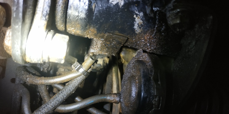

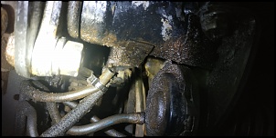

    O câmbio/alavanca está muito mole, como se estivesse solto (a de vocês é assim?);
    Faço os engates e não as luzes não saem do 4x2, a impressão é que não engata nada, não tive como testar, apenas um pouco na estrada de chão, mas fiquei com receio de dar mais problema e não conseguir voltar para casa (estava com a família dentro).
    De 4x4H para 4x4Lc ele nem para direito no local e volta pro 4x4H.
    Fui verificar embaixo e tem uma mangueira solta e está bem sujo o local, como pode ser visto nas fotos.
    Já li os tópicos:
    https://www.4x4brasil.com.br/forum/m...jero-full.html (Defeito na tração da Pajero Full)
    https://www.4x4brasil.com.br/forum/m...-funciona.html (Pajero Sport - Módulo MR222642 - Tração não funciona.)
    Mas fiquei meio perdido, mas vou fazer os testes que foram indicados neles, mas se alguém já passou por isso (alavanca que balança e não engata) e puder dar o relato ou indicar o post, agradeço muito.
    Vou limpar o local e tentar verificar o que é essa mangueira solta, em seguida tentar arrumar a tração e deixar ela como ela merece.
    Inclusive choveu e íamos dar uma volta nas estradas lameadas com minha família, mas fiquei com medo de atolar, porque com a tracker só saia com 4x4 do local de tanta lama, kkkk, e sempre vamos sozinhos.
    A estrada é perto da cidade, e passa muitos tratores e caminhões, mas não quis arriscar.
    Prefiro esperar a tração estar em ordem.
    Obrigado e fiquem com Deus.
