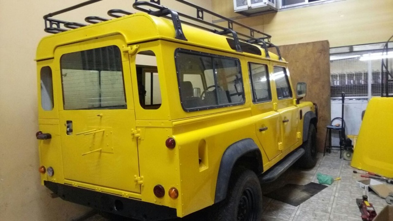

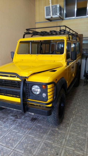

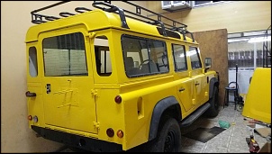

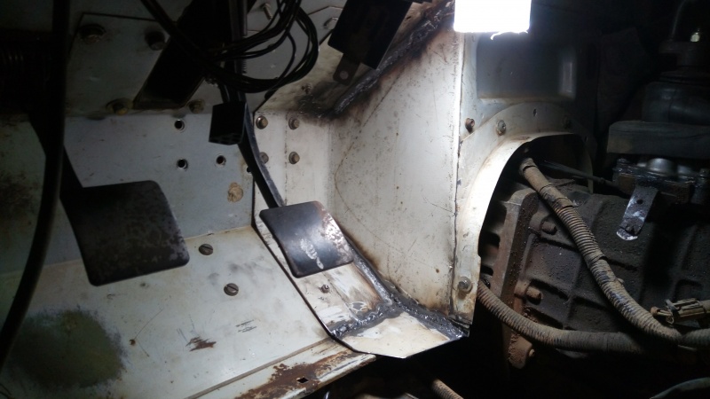

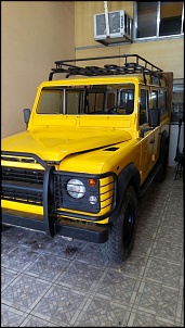

    Fala ai galera, apos algum tempo mexendo com a minha defender 110 ( ilusão ) apelido estranho né, resolvi compartilhar com vocês, pois muitas alterações que fiz foram inspiradas em relatos do fórum. Sempre gostei de 4x4 e tinha um grande desejo de possuir uma defender, como bom brasileiro que sou que não desiste nunca consegui, e agora depois de alguns reparos criticos comecei a usar a viatura, poxa vida é um carro ano 2000 que foi comprado de um leilão da pm de sp, porem o carro estava muito preservado 120.000 km completa não faltava nada motor com barulho bonito até os pneus estavam bons, mas eu realmente fiquei desiludido ao usar o carro, (por isso o apelido) explico, posição de dirigir volante e pedaleiras muito há esquerda, bancos dianteiros e traseiros um muito simplórios quase desconfortaveis, carro muito lento, primeira marcha longa quase não aguenta sair se for em uma subida, quinta marcha curta quase desbiéla o motor a 120km por hora, (ja imagino a repercussão dessas minhas opiniões) veiculo sem nenhum isolamento acustico, freio etc, adorei o estilo do carro e a suspensão, li muito e resolvi, vou tentar adequar esse carro as minhas necessidades. Estou me divertido muito mexendo nesse carro e após algumas alterações ja posso até mudar o apelido (estou pensando em fênix )ainda falta muito para terminar o projeto mas vou conseguir vou postar fotos e relatar as alterações realizadas, eu tenho amigos que fazem questão de utilizar o carro 100% original e eu os respeito muito, tudo se trata de gosto pessoal, vamos lá

    -img-20170331-wa0018.jpg-img-20170331-wa0014.jpg-img-20170331-wa0020.jpg-img-20170331-wa0029.jpg-img-20170331-wa0024.jpg-img-20170331-wa0024.jpgprimeira fase, funilaria e pintura

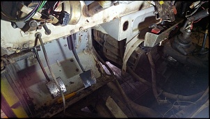

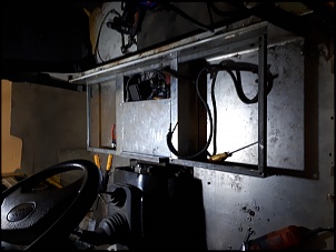

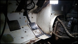

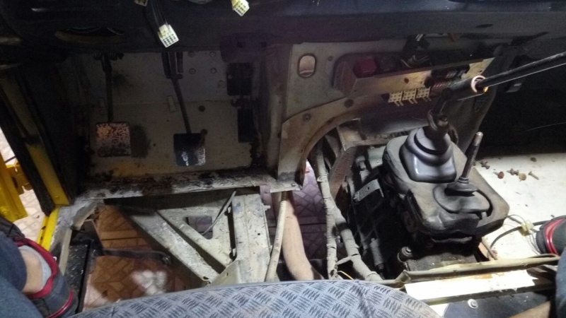

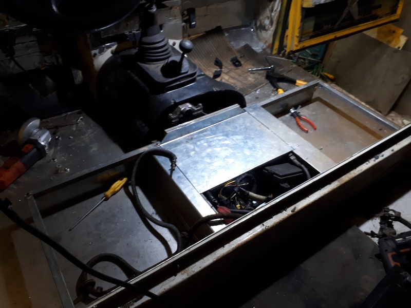

    Na segunda fase dei uma revisada na suspensão, é difícil relartar tudo que vamos trocando em uma reforma como essa, lanternas, borracha dos vidros ai vai, eu retirei o ventilador e sistema de ar quente, e mudei a bateria e caixa de fusível para o compartilhamento do motor, assim refiz todo o assoalho dianteiro para conseguir colocar uns bancos melhores, coloquei um jogo de bancos da spin, desloquei a barra de direção para a direita uns 7cm, recortei o tunel ali junto ao acelerador e refiz ganhando uns 7cm de espaço assim desloquei o acelerado, pedal de freio e pedal da embreagem todos para a direita, desloquei tambel o painel de instrumentos kkkkk, ja me senti bem melhor ao andar com o carro por um tempo prolongado, fiz um isolamento com manta asfaltica em todo o interior do carro, agora o motor, retirei para fazer o isolamento do compartimento e ja abri logo o motor, retifiquei, mudei pra 2.8,pistões novos disco de embreagem de ceramica a bomba es estava aberta ,ficou bem melhor principalmente nas subidas, troquei o sistema de freios, coloquei da f 250, otiliza a bomba hidráulica ao inves de hidrovacuo, ficou muito bom o freio, agora comprei a turbina tgv e o coletor, só falta fazer a curva do escape para instalar a turbina, vou postar mais fotos

    -p_20170403_200645.jpg-p_20170403_133237.jpg-img-20170402-wa0009.jpg-img-20170402-wa0008.jpg-img-20170402-wa0003.jpgalteração do tunel

    -20170502_205121.jpg-20170502_205110.jpg-p_20170422_123900.jpgalterando o assoalho dianteiro

    Parabens ...bela viatura ....vai ficar realmente um veiculo unico ... aquele que desejamos adquirir e jamais se desfazer ....
    EX .Toyota Hilux Sw4 97 "Ambulância"
    Parabéns pelo veículo, amei a cor ... se um dia eu for pintar a minha band, será essa cor ai. Já sonhei em ter uma defender, mas nem em sonho minha grana daria

    Parabéns pela viatura e pela ousadia.
    Os landeiros podem não gostar, mas você foi direto naquilo que mais incomoda.
    A posição de dirigir é a maior queixa.
    A troca do sistema de freios também é bem vinda. Aquela bomba de vácuo é problema.
    Já que está indo fundo mesmo, estude algo pra tirar o jogo no fucinho do diferencial.
    Grande abraço.
