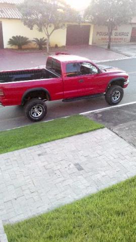

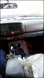

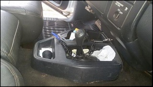

    Encontrei um projeto parecido com o meu , Dakota 1998 3.0 4x4 AT (TOYOTA) .
    Da pra ver que o cara usou o console central da hilux , ate que ficou oem .

    Botao dos farois ta original , controle do ar ta original , isso deve dar um puta trampo de eletrica ...

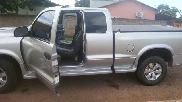

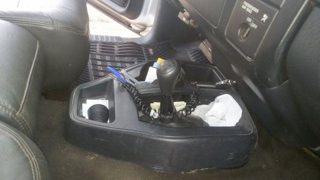

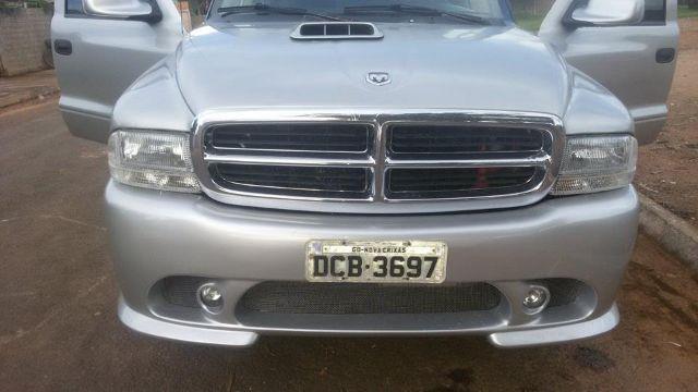

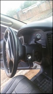

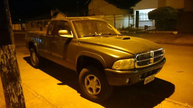

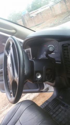

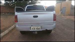

    Mais uma 3.0 AT , essa e 2001 painel moderno , nao usou o console original da toyota .

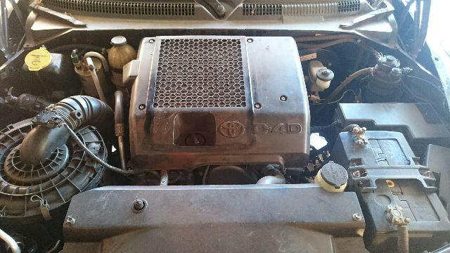

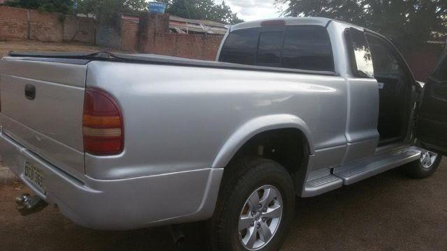

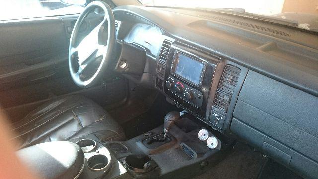

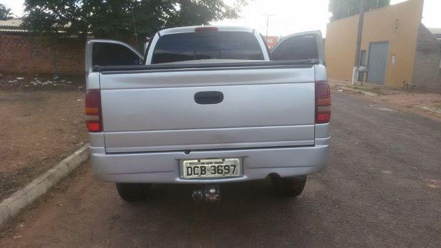

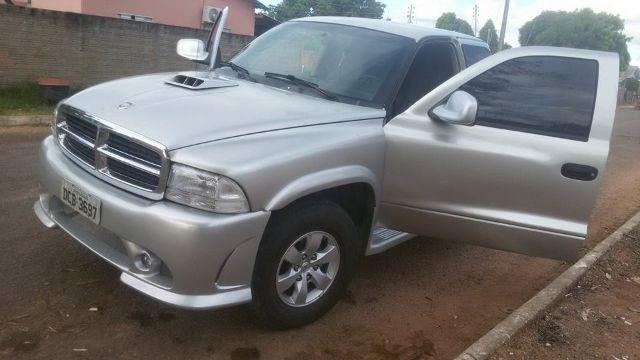

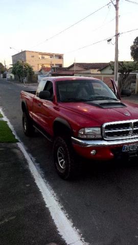

    Ae , Dodge dakota 2001 , 3.0 D4D AT 4x4 , cara colocou tudo da hilux , semelhante ao que quero fazer .

    Tirando as rodas de hilux (poderia ter colocado umas rodas esportivas pra descaracterizar ) e os parachoques (ridiculos) , gostei muito desse projeto .

    Essa ficou ótima, na minha opinião, se tiver condições faça logo com CA.
