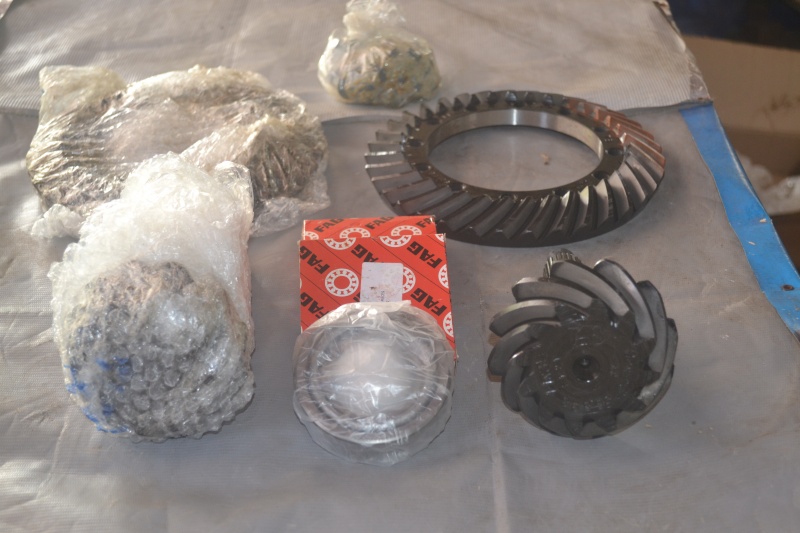

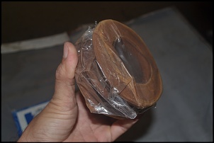

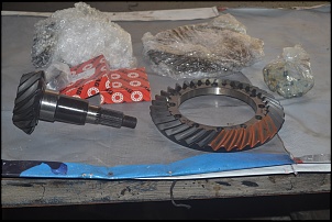

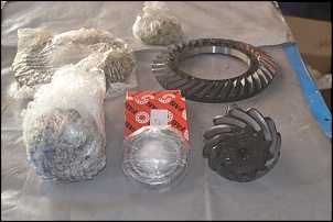

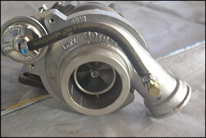

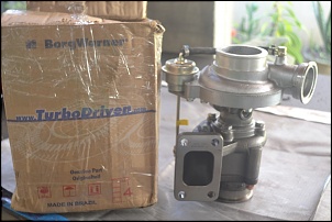

    Um conjunto desejado por muios colegas toyoteiro.
    Conjunto de coroa e pinhão Coniflex 12x35 + jogo de parafusos da cora + rolamentos Fag específico para o pinhão.
    Referências dos rolamentos para quem desejar comprar a parte.
    Fag 32210-CYB-W136#S35
    Turbo alimentador K16 Borg Warner
    Aplicação Ford Cargo 814/815, com motor Cummins 4BTAA
    Miniaturas de Anexos Miniaturas de Anexos -dsc_0607.jpg   -dsc_0608.jpg   -dsc_0614.jpg   -dsc_0619.jpg

    Nossa Rodrigo, duas coisas que pretendo um dia colocar na BandRed: relação e k16... Belo investimento.
    Um abraço e acompanhando.
    Grande Diogo
    Esse conjunto fará uma grande diferença para você que viaja muito na band.
    Valeu meu amigo grande abraço.

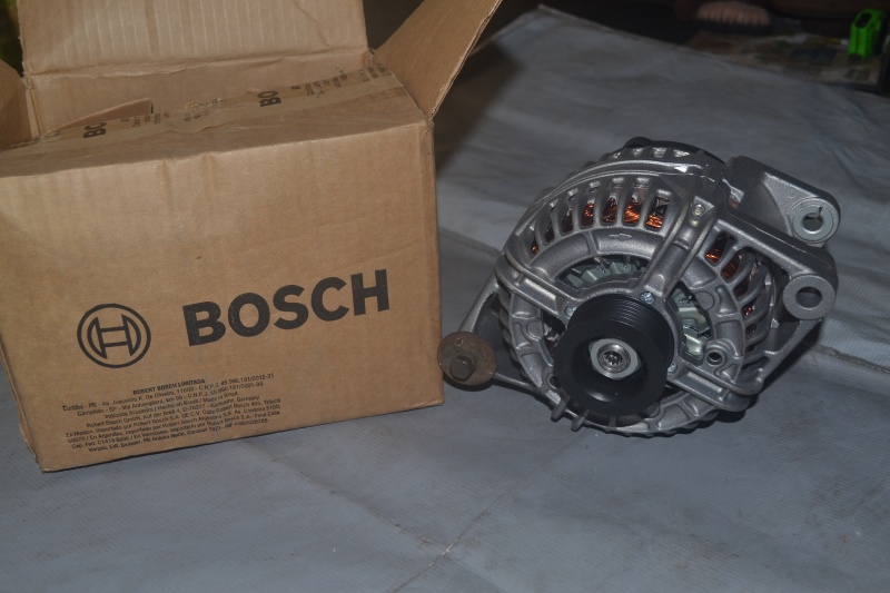

    Mais uma mudança significativa para a band.
    Alternador Bosch do GM Vectra de 120 Amperes.

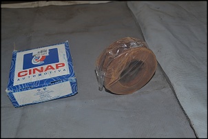

    Polia dupla para o alternador com furação semelhante a do original. É tirar uma e colocar a outra.
    Referências da polia dupla.
    - Marca: Cinap automotiva
    -Aplicações: MB 355/ 352/ 366LA

    Citação Postado originalmente por Rodrigo-ce Ver Post
    Rodrigo, na minha eu também coloquei o meu alternador de 120 Ah do Vectra.
    Não dei se o colega já tem um projeto de adaptação, caso não tenha e queira uma dica, copia essa que eu copiei do Soriano kkk
    http://www.4x4brasil.com.br/forum/to...ml#post2149260
