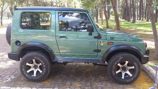

    Aí foi antes de comprar
    Suzuki Samurai metal top 1997-10346108_964696763548043_343458762100827570_n.jpg
    Primeiro teste no offroad, lavoura recém colhida e alguns barrancos....
    Na reduzida o bixin vai que vai! mas na estrada é muito LERDOOOO
    Suzuki Samurai metal top 1997-10488042_967435779940808_1195310965650838973_n.jpg
    Aí foi na viagem inaugural, olha a felicidade da criança......
    mesmo tendo que ficar paradao um bocado por causa do aquecimento.......
    Suzuki Samurai metal top 1997-11006456_964482583569461_4862938611979966957_n.jpg
