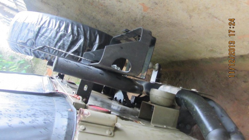

Estribo tubular
Para-choque tubular traseiro

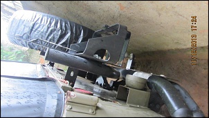

Suporte tubular estepe e galão

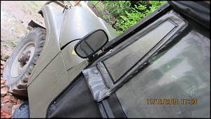

Retrovisores estilo Wrangler

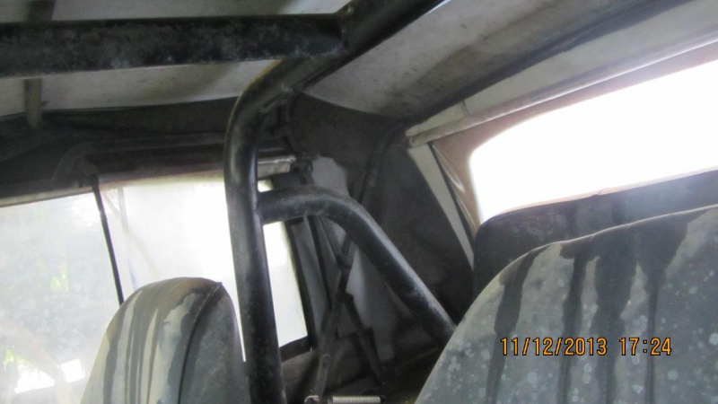

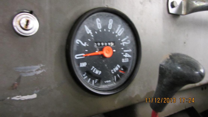

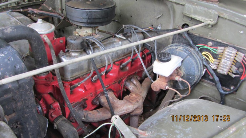

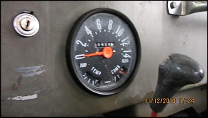

Depois de quase 10 anos parado estou cuidando do meu Jeep novamente.. Seguem algumas fotos dele onde o mesmo ficou imóvel esse tempo todo

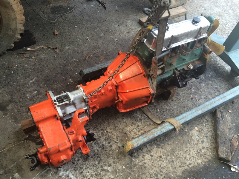

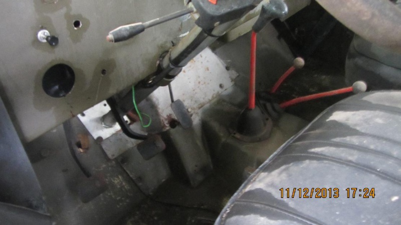

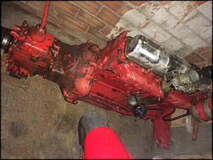

Como nunca gostei do cambio de 3 marchas resolvi mudar para o do Chevette 5 marchas...
Com isso começou tudo rsrs
Para ligar o câmbio do Chevette no BF teria de comprar uma Flange, que custava o mesmo preço de um motor de Opala que não precisava de falange alguma, pois a conexão com o cambio CL2505D é praticamente "plug and play"

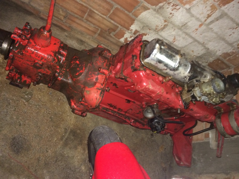

Como a Flange para ligar a T-Case nesse cambio seria necessário de qualquer forma comprei um motor 4CC
Retirado o BF antigo e a caixa 3 marchas
Agora o novo Power Train já com a Flange da AdapBrasil
Pronto para o transplante

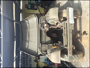

Já foi removido também o para-choque que pode ser observado na primeira foto!

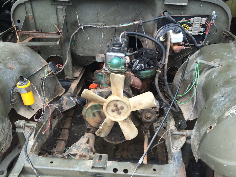

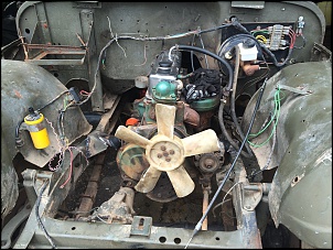

Bem hoje fui na mecânica.. O motor já esta no lugar, comprei um novo radiador, optei pelo original do Opala 4cc moderno, parece pequeno, mas se da conta no carro aqui tbm tem de funcionar.. Detalhe o Jeep é mais para uso urbano e muito eventual o uso de 4x4
Ensaio para ver as mangueiras do novo radiador
Com isso algumas peças vão sobrando

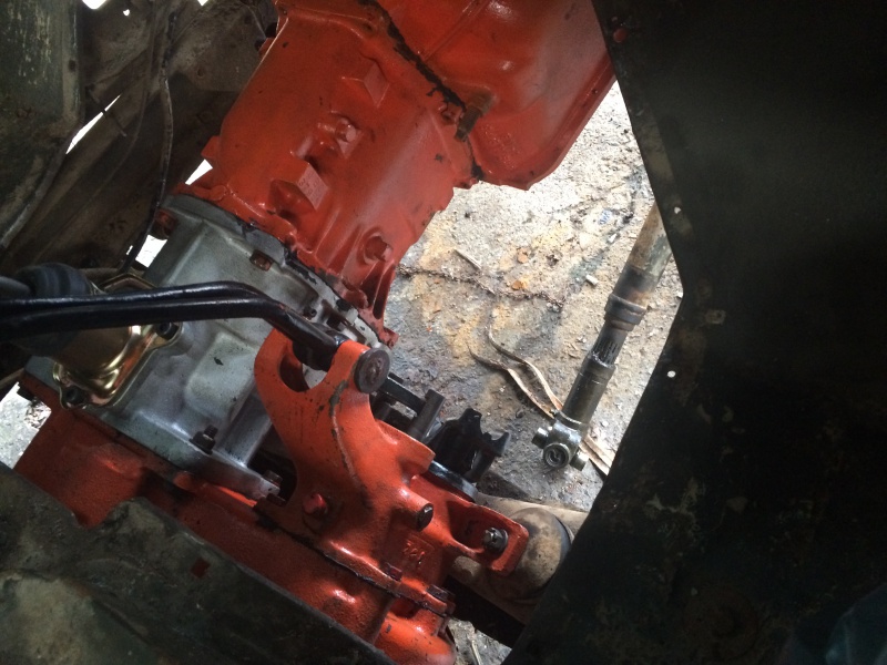

Detalhe.. Não sei o que houve o cardan dianteiro não esta saindo a luva e não consigo conectar na T-Case. O traseiro esta ok, mas ja estava justo.. Terei de dar uma geral neles para acertar

Seguem alguma fotos.. O Jeep ainda esta todo zoado..
Depois de fazer o motor funcionar terei de revisar os cardans, tenho de fechar a parede corta fogo, como é um M38A1 ele tem mais uma lata acima da tampa das alavancas de cambio, nunca achei esta peça no mercado.. A alternativa é fechar como se fosse um CJ, acho que nao será necessário trocar a parede corta fogo, apenas fazer um acerto da lata mesmo..

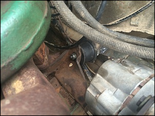

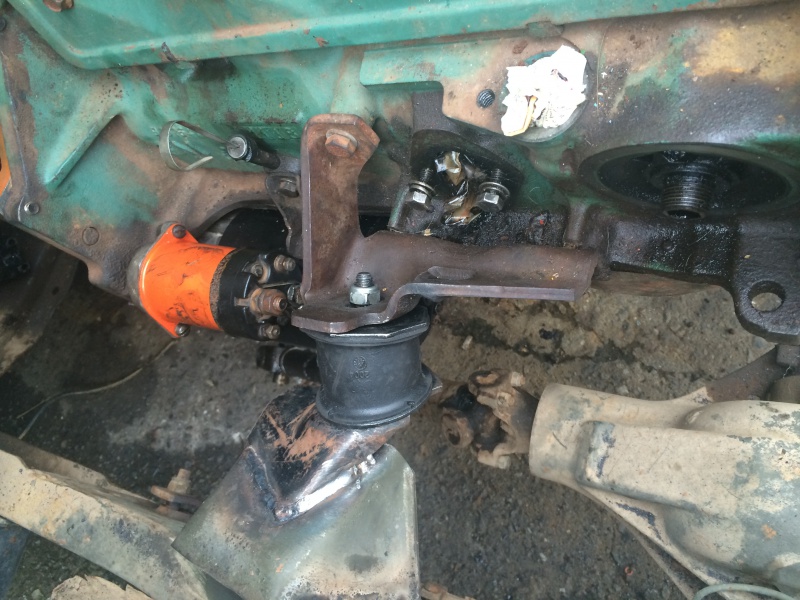

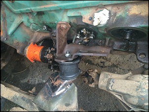

Visão do suporte do motor, usei o par de suporte original do motor do Opala 4CC (do motor, não do agregado) ambos cortados, de um lado (motorista) ficou soldado direto no chassi, do outro o suporte original do BF foi aproveitado, ou seja cortado passado para trás na posição necessária e o pedaço do suporto do Opala soldado nele. O legal foi que a direção atual não atrapalhou em nada

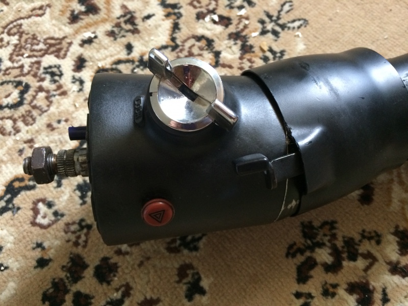

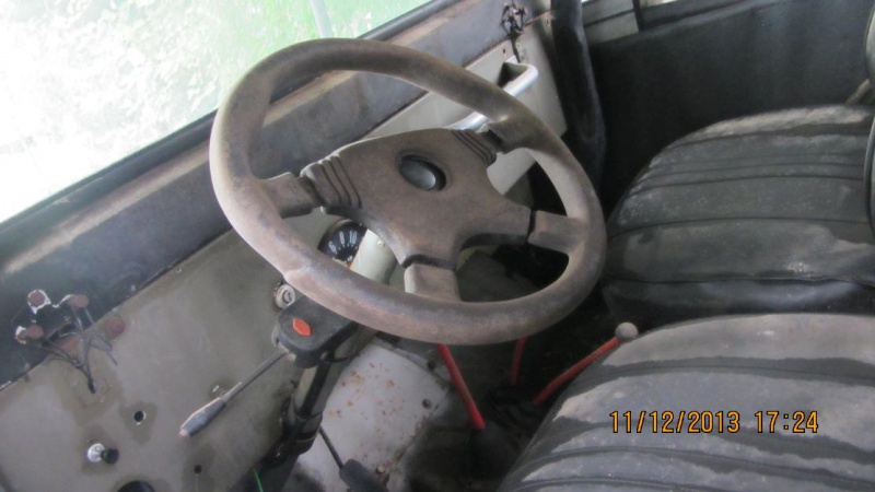

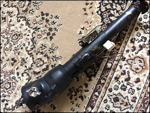

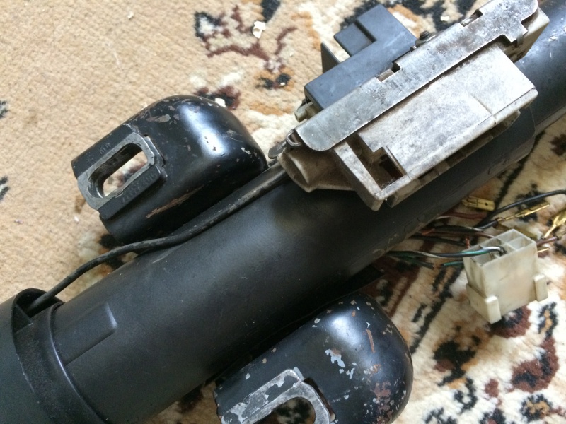

- Coluna de direção do Opala escamoteável com cilindro de chave novo e 2 chaves

Hoje passei na oficina e ouvi o ronco do motor (sem escape rs) achei maravilhoso kk

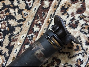

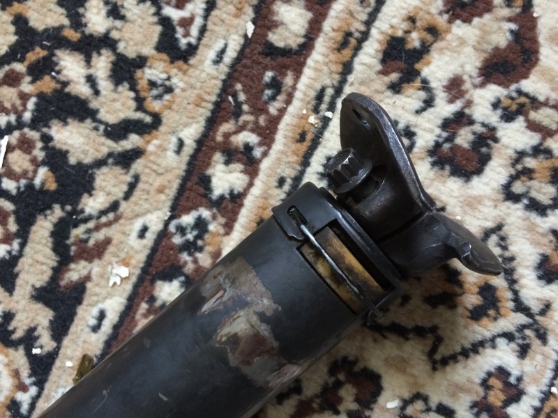

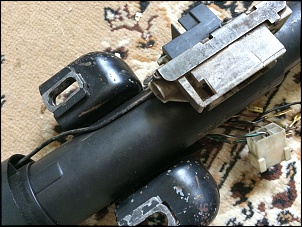

Chegou ontem a coluna de direção do opala, infelizmente as alavancas foram destruídas no transporte.. Reclamei o o fornecedor diz que irá enviar novas..
