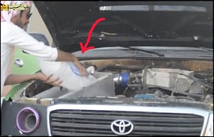

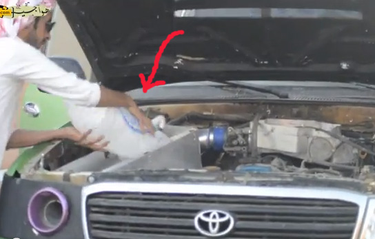

    Fausto, ficou otimo ! Parabens cara.. que bom que continua com os ups no carro ! To sempre de olho.
    E sobre essas coisa toda de eletroventilador, aspersor de agua.. sera mesmo? Qualquer coisa faz um compartimento e taca gelo..kkk

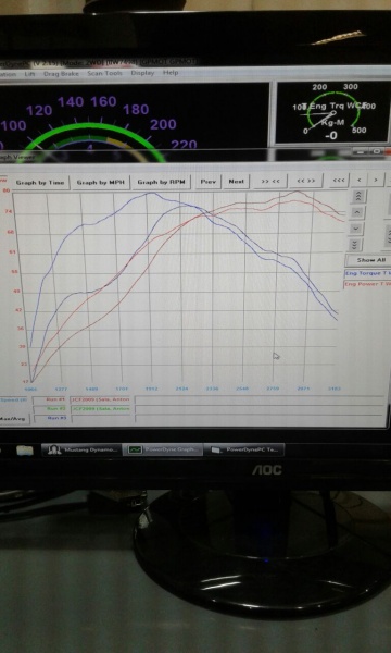

    AlonsoFausto, muito legal esse teu tópico.
    Também tenho uma 2001 que hoje tá com 270 mil km. Logo que comprei ela achava absurdamente fraca em baixas rotações (até 1500 rpm) levei em vários "bombistas" e todos me falaram que era assim mesmo. Teve um que até desmontou, trocou reparos e no fim ficou mesma coisa. Ela era muito mais fracas que as mecânica nessa rotação. A solução que estou usando a uns 2 anos (60 mil km) foi um "chip" que desenvolvemos aqui para mentir a pressão do turbo enviada ao módulo. Melhorou bastante a potência nessa faixa, mas em alta não mudou nada.
    Em nenhuma situação ela apresenta fumaça preta, ou seja, ainda dá pra injetar mais diesel para vir mais potência.
    Estava pensando em fazer outro esquema para enganar a temperatura do ar de admissão porém não encontrei sensor de temperatura do ar. Vi que colocou um intercooler. Deu diferença mesmo? Será que tem um sensor de temperatura de ar para o módulo perceber esse ar mais frio e mandar mais combustível? Sabe onde fica esse sensor?
    Esse gráfico é do dinamômetro de rolo antes e depois do nosso "chip caseiro", dá pra perceber que até 2 mil rpm dá uma boa diferença.
    P.S. Se puder tb me adicionem no grupo do whatsapp 55 96039535
