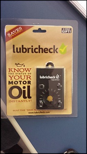

    Hoje chegou mais um gadget.
    Não é para instalar no carro mas vai me ajudar a manter o motor mais saudável sempre com o óleo em dia.
    Esse aparelho verifica como está o óleo do motor, com isso vou poder fazer trocas com mais parâmetro e não apenas pelo km rodado( quem roda muito em trânsito sabe disso )

    Citação Postado originalmente por OliverThies Ver Post
    Muito maneiro.. tem tanta coisa que a agente não sabe nem que existe..rs

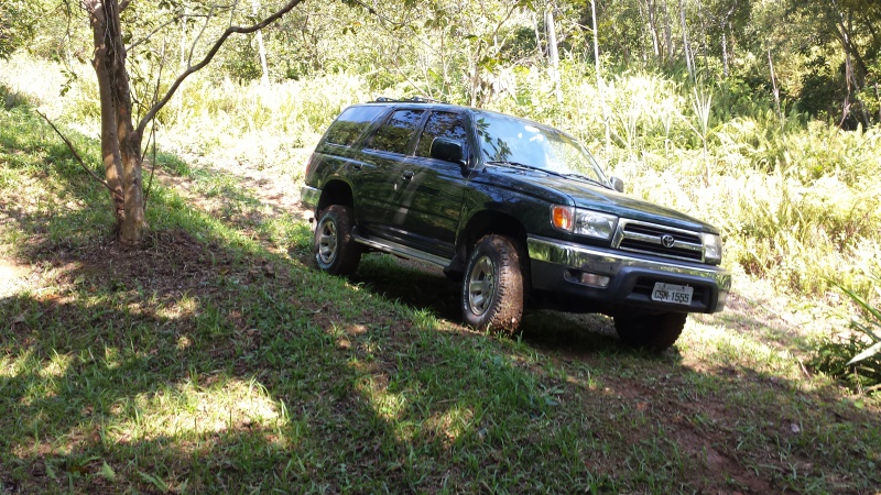

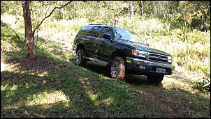

    Sapatos novos!!!
    4 BFs 235/75r15....
    Quaaaase comprei o 31x10.5r15 mas fiquei com medo de alterar o consumo, como estou viajando muito iria fazer diferença no bolso....
    Gostei muito do resultado....já testei no sítio subindo alguns barrancos e está aprovado...bem melhor que o antigo Pirelli.
    Sapatos novos!!!
    4 BFs 235/75r15....
    SW4 2.7 16v 1998 - Verdona!!-20140705_132501.jpgSW4 2.7 16v 1998 - Verdona!!-20140705_125805.jpg
    OLIVER
    Com os 31 as médias mudam sim na conta de km/l mas na realidade é difícil de dizer se REALMENTE AUMENTA O CONSUMO , pq qdo vc coloca pneus com diâmetro maior o "consumo" aumenta pq ele para percorrer a mesma distancia , VAI MARCAR MENOR DISTANCIA NO VELOCÍMETRO , por isto que vc pensa que aumentou o consumo , O CORRETO seria vc rodar uma distancia " pré determinada" ( ex: 100km ) e fazer a media com pneus menores nesta distancia e depois fazer a média de consumo com os pneus maiores ( 31 ) , aí sim vc teria uma resposta +- correta se aumentou ou não o consumo com pneus maiores .
    É ilusão vc afirmar com certeza absoluta que se vc trocar o pneu 265x70x16 ou um 255x75x15 pelos 31x10,50x15 que o consumo vai aumentar .
    Simplesmente pq a distancia marcada no velocímetro é diferente para um mesmo percurso que vc percorre , com iksto esta conta de consumo não é real , a não ser que vc faça a mpedia de consumo usando um GPS para marcar a distancia percorrida e ninguem faz isto .
