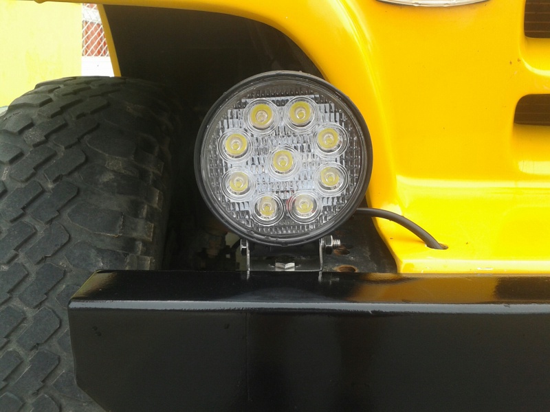

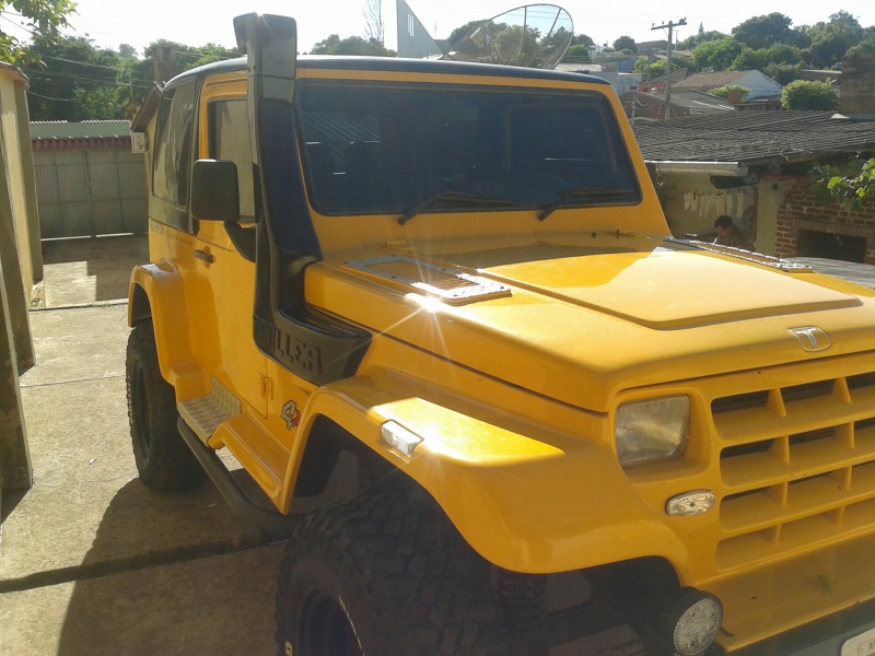

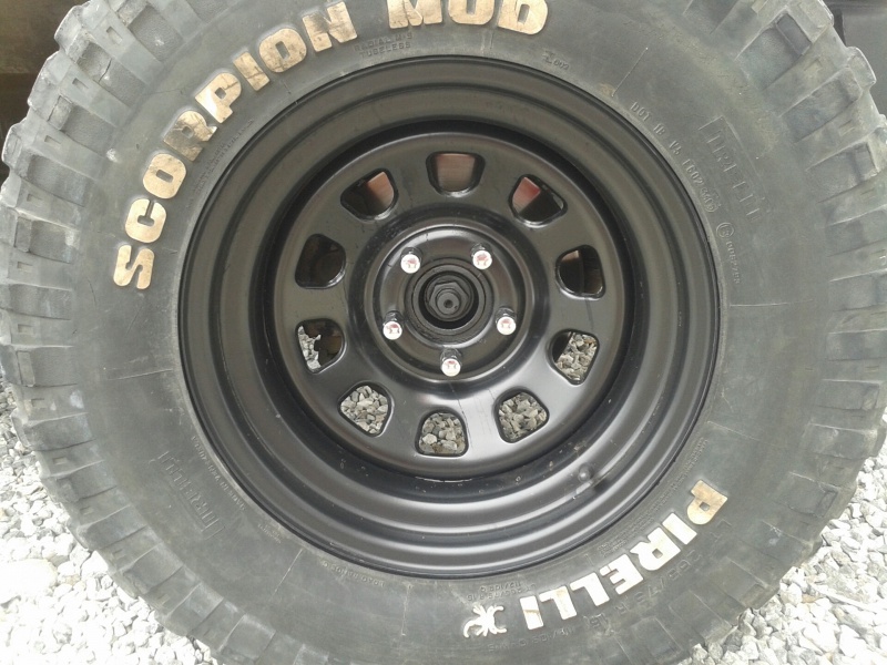

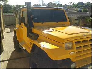

    Pessoal, atualizando o tópico. Já estamos morando no Rio Grande do Sul. O kindim não tem mais o teto branco.
    As mudanças foram as seguintes.
    Teto e Snorkel de black piano, com tinta PU, ainda falta polir.

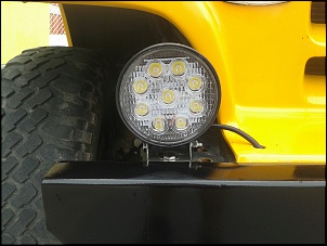

    Parachoque dianteiro e traseiro personalizado, utilizado o material do original, pintado em black piano PU também, o Hi Lift já está aqui de 1,5m, estão chegando os suportes AVM do macaco, os curvas do bagageiro de teto estão prontas, semana que vem começamos a fazer, faróis de Led de 2150 lumens, levantado em 30mm na traseira, rodas aro 16 de 8 polegadas e off set -25, para usar pneu fino e alto, mês que vem vou mandar para Ost Pneus recapar com VJ910, o que falta instalar que estão aqui é o novo sistema de direção, amortecedores traseiros de S10 flex cab simples, bagageiro e hi lift, também vou colcocar um protetor de aluminio em cima dos paralamas traseiros. Pelo que eu lembre é só por enquanto.

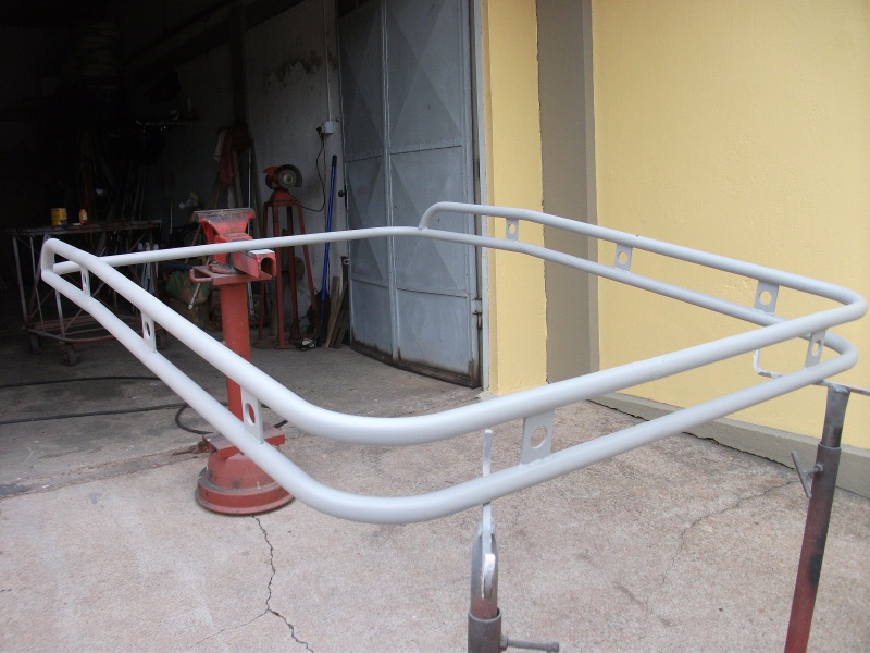

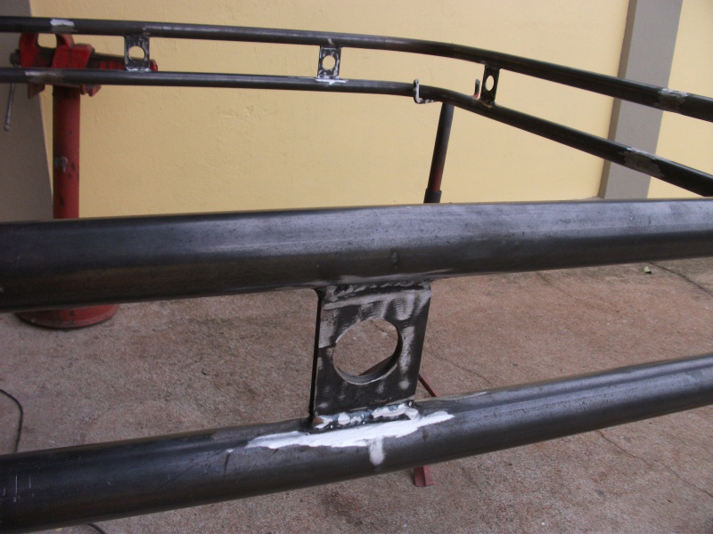

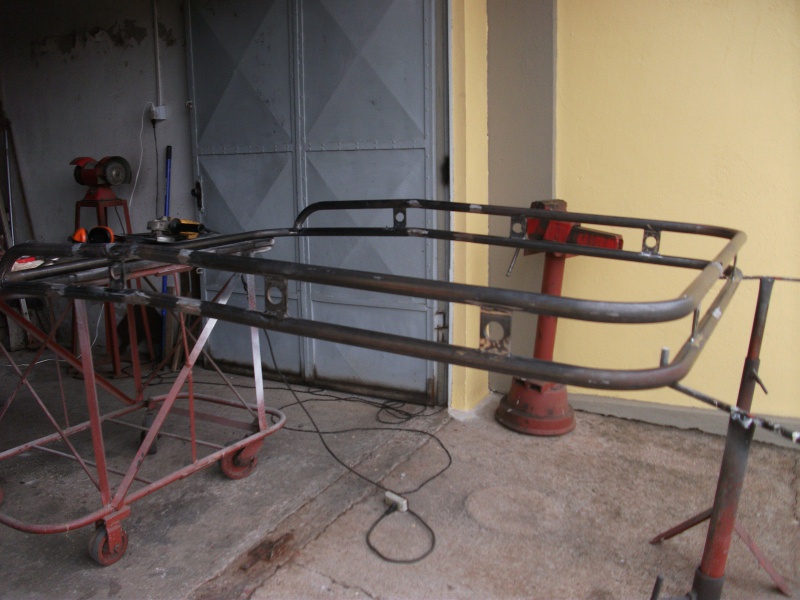

    Bagageiro quase pronto, falta tempo para finalizar.
    Ainda vão 4 travessas, suporte de estepe e suporte da barra de led.
    Está com fundo PU por que estava começando a criar uma casquinha de ferrugem. A idéia do bagageiro surgiu do mesmo estilo da Defender que meu pai tem, copiando o angulo do teto, mas no jeep dele não tem farois nem estepe no bagageiro.

    Marcelo,
    Não acho uma boa ideia o estepe no bagageiro.
    O peso dele altera o centro de gravidade e é trabalhoso tirar e recolocar, caso seja necessário trocar o pneu.
    (muito embora, eu ande de jipe diariamente desde 2002 e nunca precisei trocar um pneu furado, hehe)
    Hercílio, não gosto da estepe na traseira, pelo menos não no Troller. O que eu queria, era colocar a estepe dentro do carro, mas não cabe.
