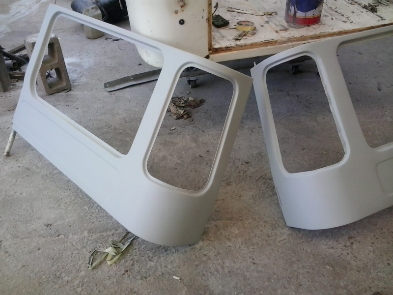

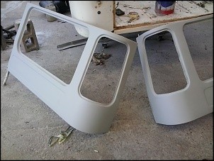

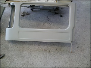

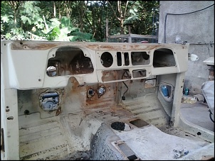

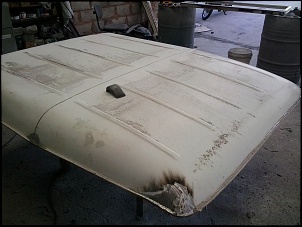

    O caixote ainda não foi para o jateamento, então o serviço segue em outras partes:
    Imortal - Band Curta 93-2014-02-21-08.34.44.jpg Imortal - Band Curta 93-2014-02-21-08.34.55.jpg Imortal - Band Curta 93-2014-02-21-08.35.26.jpg Imortal - Band Curta 93-2014-02-21-08.35.35.jpg Imortal - Band Curta 93-2014-02-21-08.35.48.jpgImortal - Band Curta 93-2014-02-21-08.36.00.jpg
    A estrutura interna do capô estava ponteada na lata. Segundo o Israel, essa fixação ao longo da estrutura é feita somente com kpo, para que a movimentação não cause trincas.
    Outra observação foi em relação às emendas do teto e do caixote, que haviam sido recobertas com massa plástica descaracterizando vincos característicos da Band.
    São detalhes que passariam desapercebidos por um funileiro que não está acostumado com o Toyota Bandeirante.

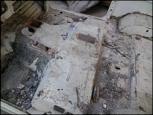

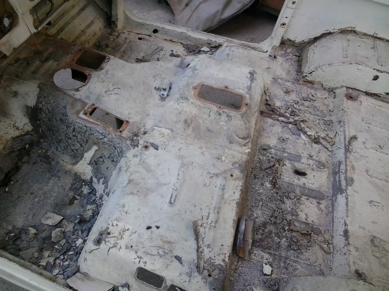

    Sobre nossa conversa em MP, veja na primeira foto do post anterior como é o piso da Band com tanque do lado esquerdo.
    O tanque fica sob o assoalho, a bateria não fica no habitáculo e o torpedo é fixo. Então a vedação é mais fácil, são menos lugares para entrar pó e água
