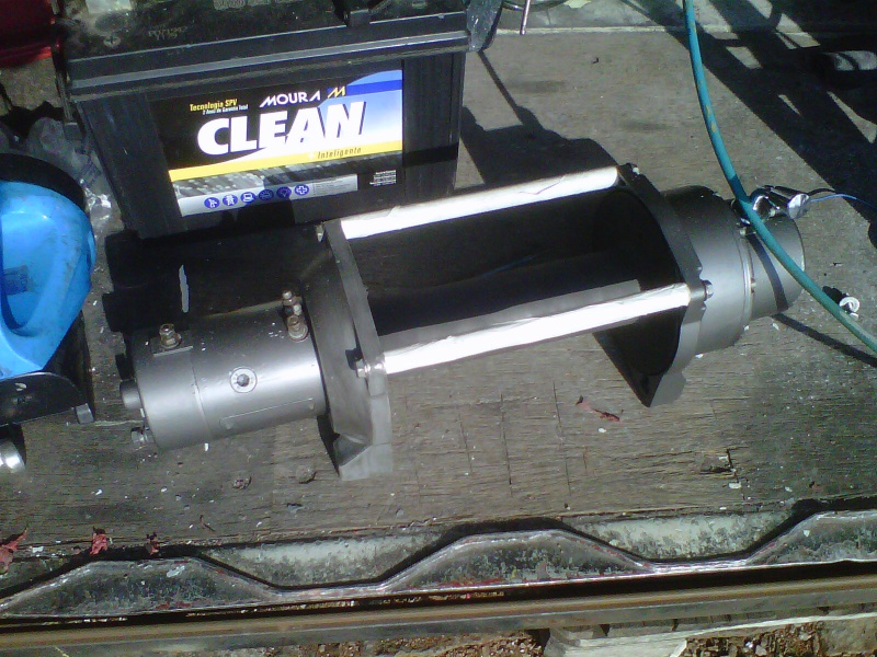

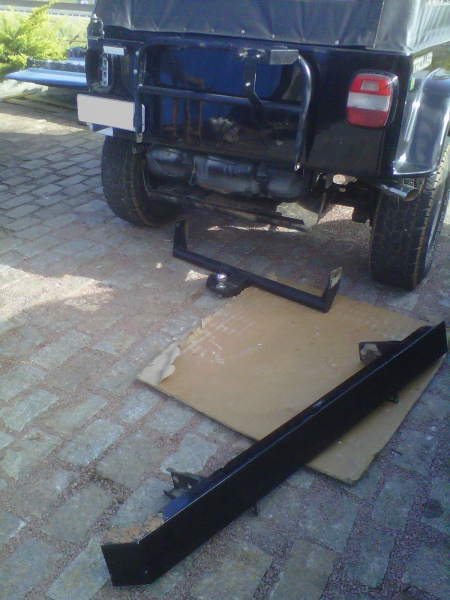

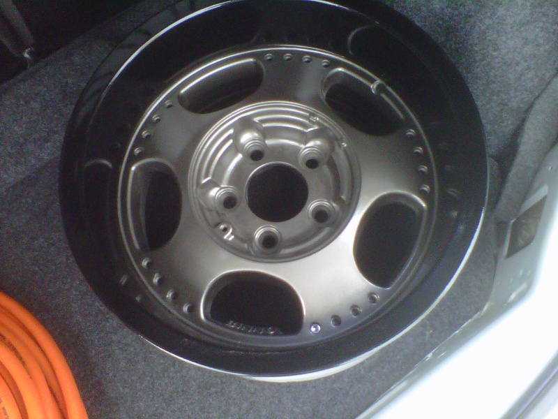

    Seguindo com as melhorias...
    O PC dianteiro esta quase finalizado, faltando apenas a pintura!! Ufa!
    As rodas 15x8 com offset -35 chegaram da pintura...em breve novas rodas...e espero novos pneus 32" - estou na duvida entre VJ910, Genius Sem Limites 2 ou Mamute - todos em carcaça 31".

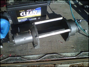

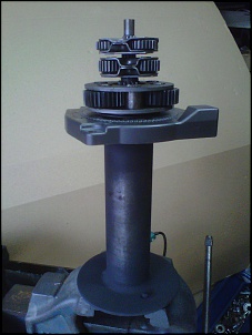

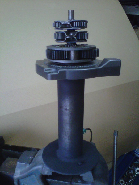

    Desmontamos o guincho, e para a surpresa minha, o estado das engrenagens esta ok...apenas limpar e lubrificar novamente!

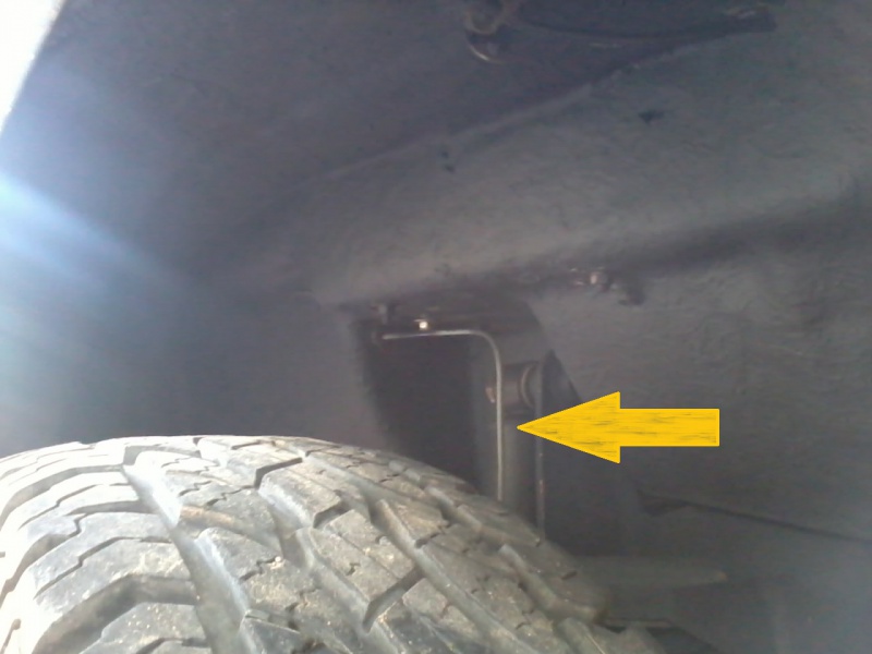

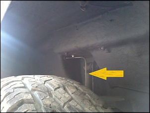

    Os calços de 30mm de PU já estão prontos, e antes de iniciar a montagem dos PC, vamos levantar a carroceria. A duvida esta em relação ao conduite de freio dianteiro, que é rígido (seta amarela)...o que fazer com a diferença de altura futura?
    Abs. e na luta de tentar montar o Gardenal antes de 24/05!!!

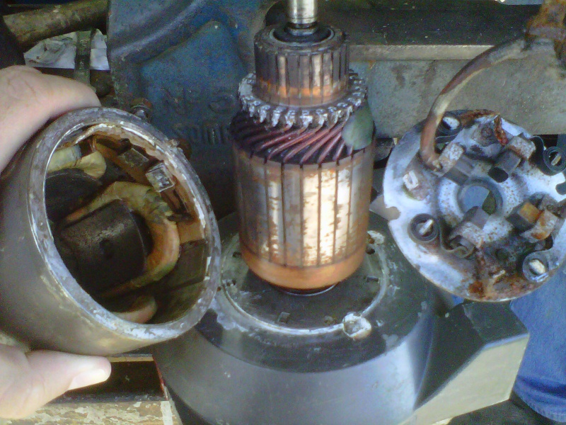

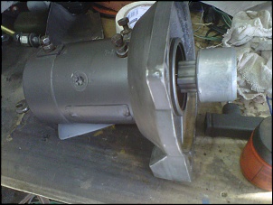

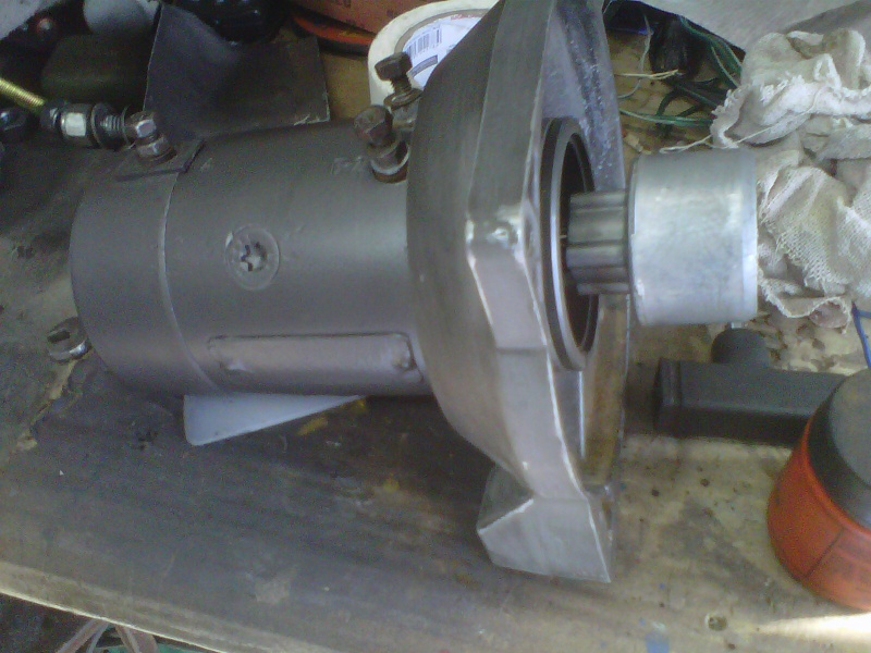

    Depois de conferir a parte mecânica do guincho, fomos para a elétrica....e para a nossa surpresa.....CATASTOFRE !!!
    Tudo enferrujado, escova quebrada, agua....putz....
    Preciso de um par de escova novos...como os da foto, alguém sabe o modelo ? É para o Guincho Warn M5000
    Abs.

    20/06/2005
    Brasilia/DF
    2,340
    Agradecimentos: 17
    Citação Postado originalmente por Th Cerga Ver Post
    Faça um extensor em material flexível, de modo que você conecte-o ao final da linha rígida. Quando quiser voltar à originalidade, só retirar. Abraço
    Raphael - PU2BIG

  • #55
    Usuário Avatar de Th Cerga
    03/05/2004
    Região de Campinas/SP
    621
    Citação Postado originalmente por rfdex Ver Post
    Mas qual material flexível !? E instalar no final da linha rígida - entende-se na roda ?
    Mangueira própria (lonada) de linha de freio com as conexões nas pontas para você rosquear. Em casa de mangueiras hidráulicas eles fazem isso na hora para você.

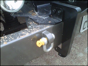

    Quase terminando a frente...
    Refizemos toda a estrutura de engrenagens no guincho, bastante graxa cinza com grafite (recomendação para guincho com atrito no mecanismo)...nova pintura do guincho.

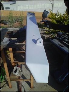

    O PC dianteiro também já recebeu o primer para identificar falhas....em breve instalação na vtr.

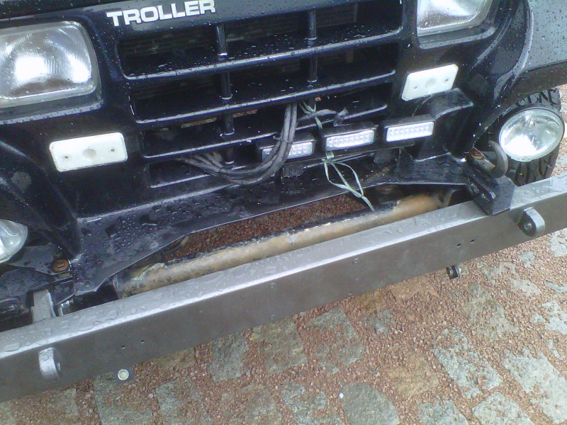

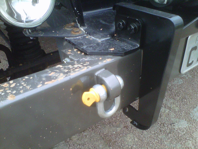

    A frente esta pronta...iniciei a alteração no PC traseiro, centralizar o estepe no suporte. E se tudo der certo, instalar os calços de 30mm na carroceria.
    Na frente da grade dianteira, tem uma aba...mandei serra nela para contornar a mesa do guincho...ficou bom! Assim, quando levantar a carroceria, a mesa não atrapalha...
    Abs.
