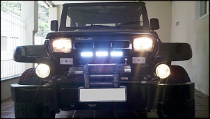

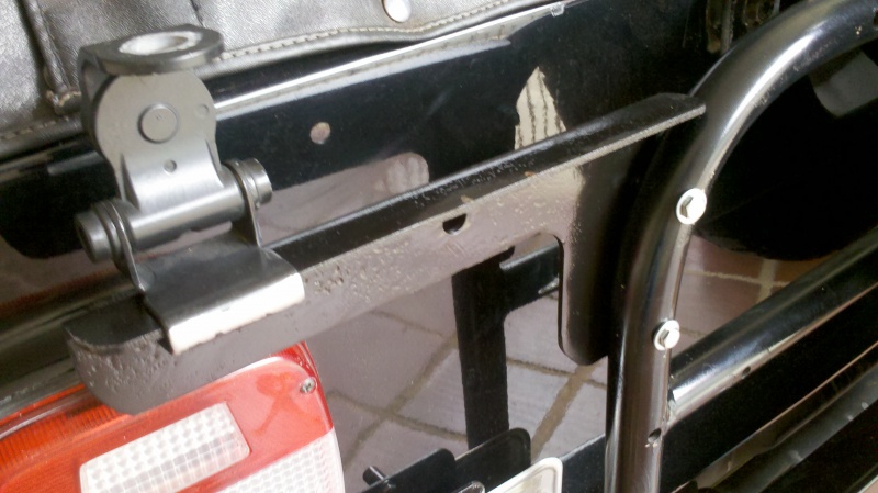

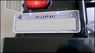

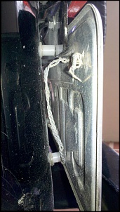

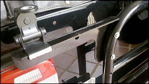

    Essa semana fiz alguns upgrades...mais para perfumaria do que necessidade.
    Novo suporte de placa, com ilumunaçao led branco, suporte antena PX e farol de milha led para a ré.
    O farol comprei via ML, deve chegar em breve.
    Abs,

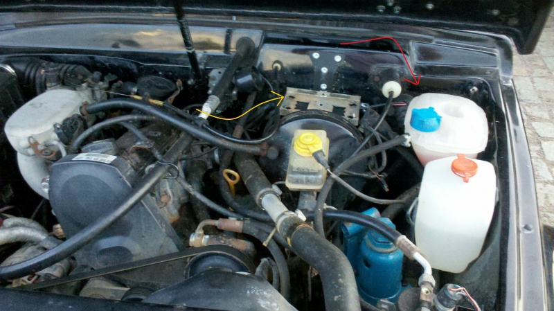

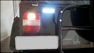

    Nesses últimos dias, fiz alguns upgrades.
    1-Manutenção rolete do guincho.
    2-Instalação da antena PX e luz de ré auxiliar (led branco)
    3-Intalação de farol auxiliar na dianteira (led branco)

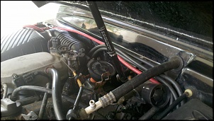

    4-mudança de localização dor reservatório de agua do motor e da caixa de solenoide do guincho (um pouco mais complicado).
    Agua sai da localização com seta amarela e vai para a localização seta vermelha. No local seta amarela, entra caixa de solenoide do guincho.
    Resultado - 100% aproveitamento.

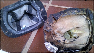

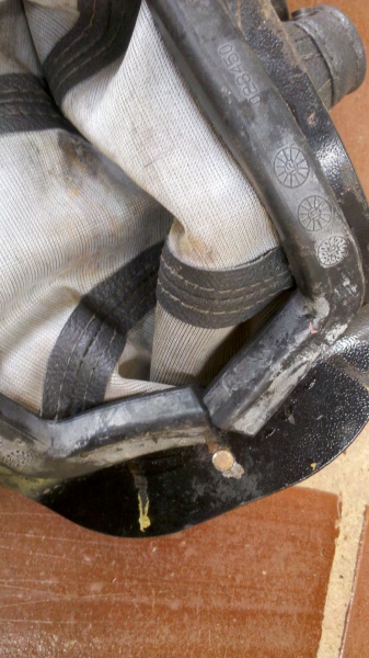

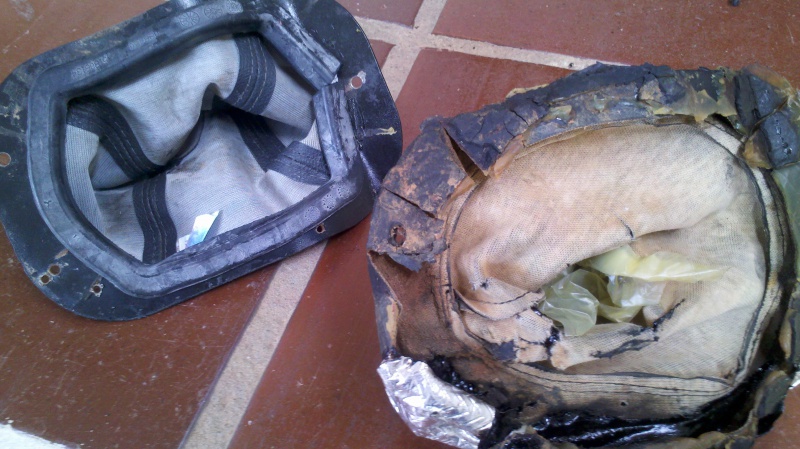

    Ainda na seção melhorias...
    Fiz uma nova coifa do guarda pó do cambio. A coifa que fica internamente, entre o assoalho e o console. Por ali, sobe um bafo quente do cambio que incomoda que esta no passageiro, principalmente quando a coifa esta rasgada ou deteriorada.
    Procurei varias coifas, a que chegou mais próximo foi a do Ford Cargo de borracha...mas me pediram mais de 100 Dilmas...então vi que a coifa do cambio da Fiorino é bem parecida...pouca coisa maior.
    Como era um teste, comprei uma em um desmanche por meros 10 Dilmas e mãos a obra!
    Apenas um corte para retirar uns 2cm e pronto, um pouco de cola de contato nas abas...perfeita!!
    Nas fotos, a comparação da antiga e nova!

    Caro companheiro Th Cerga no meu RF 99 , coloquei a coifa do cambio da Toyota bandeirante de borracha e ficou muito BOM... pus cola de silicone por baixo entre a fibra e a coifa e por cima aquela moldura que vem originalmente. Isso já tem mais de um ano e acho que paguei uns 13,00 ou 15,00 pela coifa , então assim acabei com aquele bafo quente que vinha pela coifa de courvin da alavanca do cambio. abraços empoeirados a todos.

    Evaldo, procurei pela coifa da Toyota também, mas na pressa não a encontrei.
    Essa é uma outra opção.
    A coifa da Toyota, conseguiu fazer o degrau que tem na fibra ? Essa coifa da Fiorino, seguiu a inclinação do anel metálico.

    Th Cerga, consegui sim fazer a vedação completa com aquele degrau que tem na fibra que você citou , e foi só encaixar a moldura de metal ajustando bem para não ficar espaço e colando com o silicone ficou DEZ.
