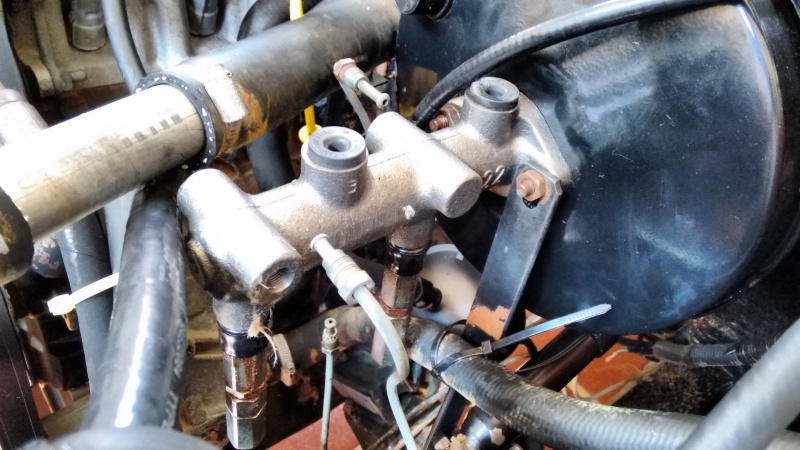

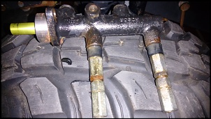

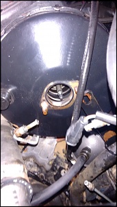

    Pessoal...
    No feriado troquei o cilindro mestre do freio - o freio estava bem fraco, falhava as vezes e o pedal parecia uma manteiga de tão leve, e chegava no assoalho com frequência. Depois de consulta, comprei a peça original do Santana/Royale/Versallies 2.0.
    Troquei a peça, troquei fluido de freio, revisei as linhas e terminais para ver se existia vazamento (não vaza nada, tudo ok!) e o resultado : A MESMA M! DE ANTES....
    Vou tentar sangrar as rodas novamente (na ordem correta) e testar...mas estou bem decepcionado...
