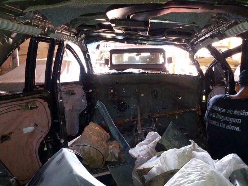

    ATUALIZANDO:
    Muito tempo parado, na oficina tinham vários outros serviços mais antigos. Tinha tirado todo estofamento e parte de tapeçaria. Retiramos todo painel e elétrica (PQP, como tem fio!!!). Começo a desmontar a lata. Dei uma parada, pois preciso definir melhor o visual do projeto. Vou pegar umas fotos e trocar idéias aqui para definir qual a melhor estratégia.

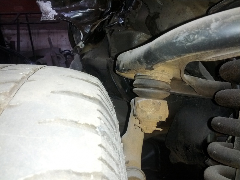

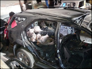

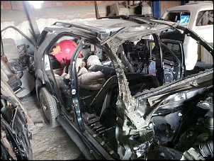

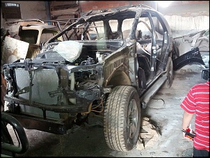

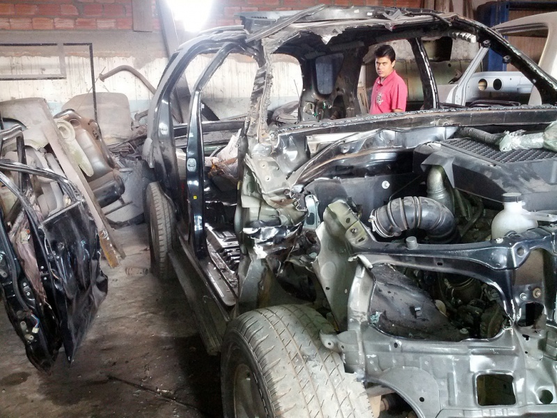

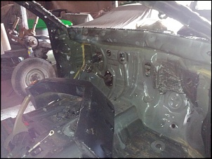

    Só algumas fotos, para atualizar. Estas são do celular. Mais tarde posto outras da câmera, já sem a lata.

    Pneus originais são 265/65-17. Pelas fotos não fica tão claro, mas se mudar para 285/70-17, vão crescer um cm para cada lado e mais uma polegada para cima, daí ia pegar naquela parte da suspensão. Daí resolvi usar rodas com off set negativo e aproveito para mudar para aro 16, medida na qual as rodas e pneus são mais baratos e fáceis de encontrar, sem falar que pneu de perfil mais alto dá um visual mais interessante na viatura.
