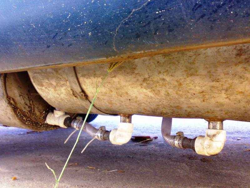

    Amigo, naquela foto onde mostra a caixa de roda com as tubulações em mangueira e pvc, sugiro você substituir a parte de pvc por mangueira e evitar o maior número de emendas possível. Outra coisa, no lugar das presilhas de nylon, procure usar braçadeiras comuns. O PVC é frágil e qualquer pedra maior lançada pelo pneu irá trincá-lo. E as braçadeiras de nylon (enforca gato) ressecam com o tempo, perdendo a efetividade. É o que acho! Saudações

    Bom dia Raphael, obrigado pelas dicas que serão acatadas, hoje mesmo faço as mudanças. Abraço

    Essas conexões não estão muito expostas?
    Em estradas de chão/rípio/lama penso eu que pode ter problemas.

    Bom dia Jeison, parabens pelo Land Cruiser e site. Acompanhei seu forum logo no inicio da minha inscrição e as vezes retorno para mais informações. Lembrei de vc agora lendo esse link ao lado: about us Falando sobre as conexões, ja tinha visto na instalação e fiquei de providenciar uma proteção ( sabe aqueles retoques finais após um projeto?). Obrigado pela atenção e elogio. Abraço

    Olá compartilho da opnião do "jeisonk" e do "rfdex" ... essa "conjunto hidráulico" tá muito baixo,,, seu vão livre está menor que carro de passeio... nao só as conexões como os tanques, mesmo para estradas de asfalto vai dar problemas... e quando vc passar num quebra-mola (lombada no sul), agora imagina em uma estrada de terra para 4x4???
    O ideal é vc usar tubulações flexívies específicas, tambem acho que tanques quadrados seriam mais indicados do que cilindricos, vc poderia mandar fazer em fibra de vidro ou aço inox ou até usar estes muitos tanques de combustível de plástico que existem no mercado, são quase sempre quadrados e achatados (certa vez eu até pesquisei um destes tanques para colocar no teto do meu engesa como reservatório de água potável tinha 60l , acho que era do cj5).
    Se ficar do jeito que está vc vai ter que colocar uma proteção por baixo disso tudo... aí a proteção vai "quase" raspar no chão, então só com lift pesado de carroceria e suspensão para te dar mais "vão livre"

    Bom dia Vicente, tambem pesquisei como vc, porem nenhum tinha a medida certa para encaixar naquele espaço, a não ser feito artesanalmente. Esses reservatorios os encontrei num ferro-velho aqui em Salvador que só trabalha com produtos em aço inox e fiquei contente tanto no preço como nas medidas compativeis com o espaço disponivel. Sabia que ficariam mais proximos do solo e ja que estava propenço na suspensão da carroceria decidi instala-los.
    Dos 4 reservatorios, o que tem os 2 registros na direção para baixo é o que requer cuidado. Ao limite posso alterar a posição colocando-as na lateral ( ou apenas reduzir para uma), igual aos outros reservatorios, sendo assim resolveria o problema sempre levantando a carroceria para mais segurança.
