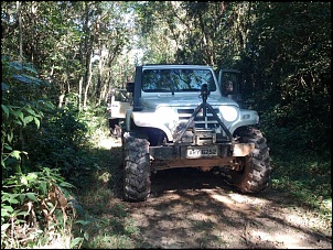

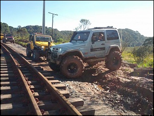

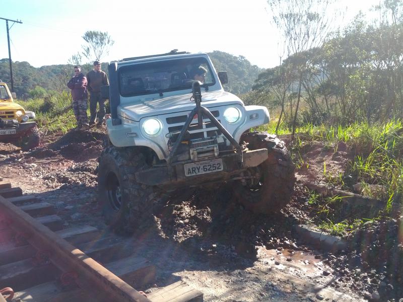

    Miniaturas de Anexos Miniaturas de Anexos Troller TARJA PRETA-img_20120721_091525.jpg   Troller TARJA PRETA-img_20120721_091530.jpg   Troller TARJA PRETA-img_20120721_091541.jpg   Troller TARJA PRETA-img_20120721_103721.jpg
