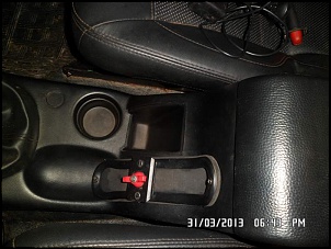

    Sei que estou devendo as fotos do freio de mão, mas esta faltando tempo.
    Aos poucos, vou postando algumas fotos:
    Segue uma breve explicação:
    Os dois tubos até a válvula entraram na carroceria juntos pela coifinha dos cabos do freio de mão.
    Eu tirei a alavanca do freio de mão e os cabos do freio de mão e guardei tudo.
    A válvula foi fixada no local da alavanca do freio de mão, conforme foto.
    Foi preciso fazer manualmente uma abraçadeira e uma tampa metálica.
    Para tampar o buraco da freio de mão, eu recortei com uma tesoura um placa de EVA expandido preto 4mm.
    O EVA é encontrado no barro do Brás, nas lojas de artigos para tapeceiro.
    O EVA substituiu o lençol de borracha que tampa o buraco do freio de mão.
    Atenção: Este freio funciona bem, mas não é confiável, porque ele é tudo ou nada. Se vazar o óleo, fica totalmente sem feio, sendo que o sistema de cabos quando quebra, ainda segura um pouco o jipe.
    Eu estou gostando muito deste freio, porém uso meu Troller para trilhas e nos deslocamentos até as trilhas.
    Eu tenho mais uma válvula e as conexão. Vou tirar uma foto e listar as especificações.
    Cordialmente.
