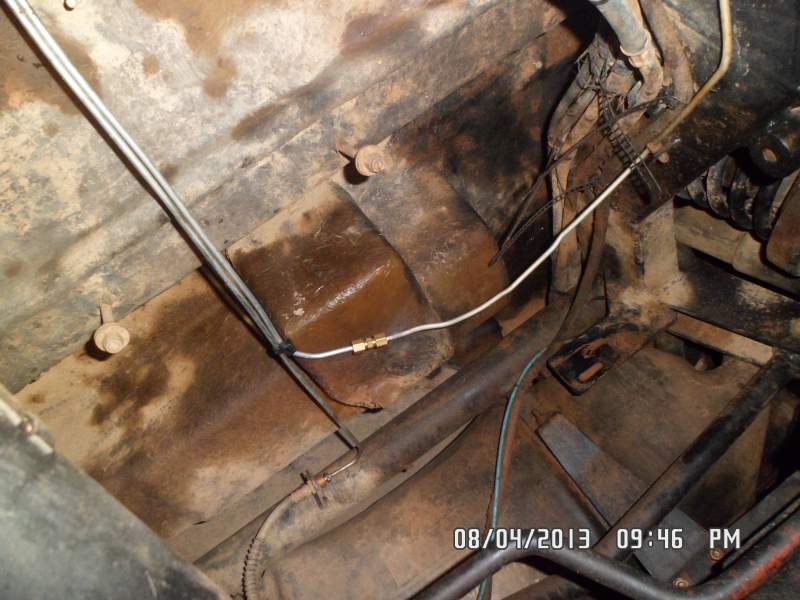

    Freio de mão especial para Troller de trilha.
    Segue mais duas fotos da instalação:

    Melhorando o freio do Troller original
    Tenho uma sugestão simples para melhorar o freio do Troller.
    É indicado somente para o Trollers que usam pneu grande, porque pode travar a roda traseira ao pisar no freio até o fim.
    A roda traseira não pode travar em velocidade, porque o carro pode rodar na pista (dar uma cavalinho de pau).
    A ideia é tirar a válvula equalizadora de carga.
    Ligar os tubos direto, sem passar pela válvula equalizadora de carga.
    A função da válvula é reduzir a pressão do óleo que vai para a pinça, então se tirar a válvula vai aumentar a pressão do óleo nas pinças.
    Seria como o jipe estivesse carregado. Quando o jipe esta carregado esta válvula deixa passar toda a pressão.
    Se estiver usando pneu grande, não há o que temer, porque o sistema de freio do Troller não tem força suficiente para travar pneu grande.

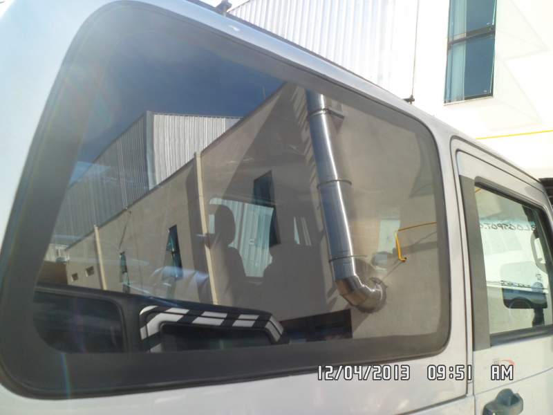

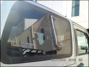

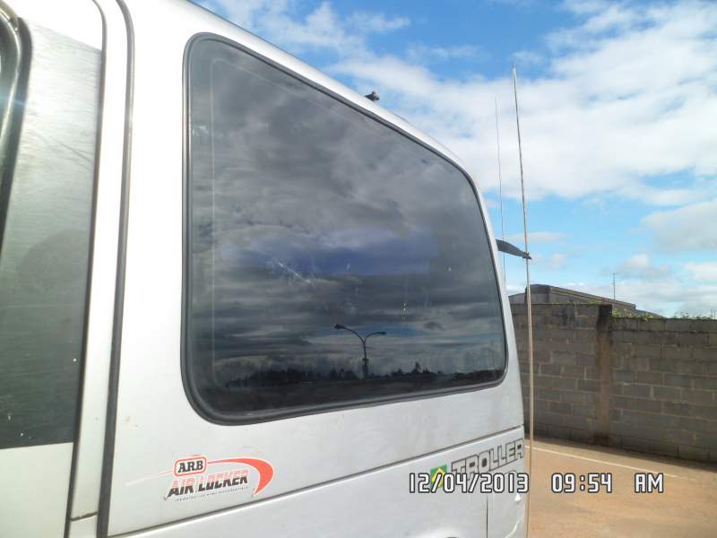

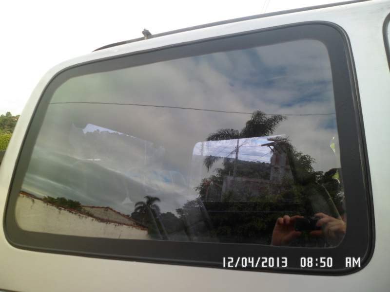

    15/11/2009
    Cotia/SP
    361

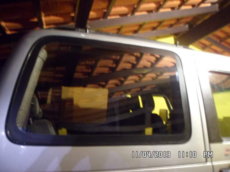

    Para brisa de policarbonato
    Ficou melhor que o esperado.
    Não deixou a desejar. Esta parecendo o vidro original.
    Tirei estas fotos agora a noite. Depois tiro outras fotos de dia.
    A borda preta não foi bem aplicada. Ficou com algumas bolhas e o corte não ficou bem alinhado. Na próxima vez, farei eu mesmo o serviço, porém é possível trocar a borda facilmente, nem precisa tirar o policarbonato.

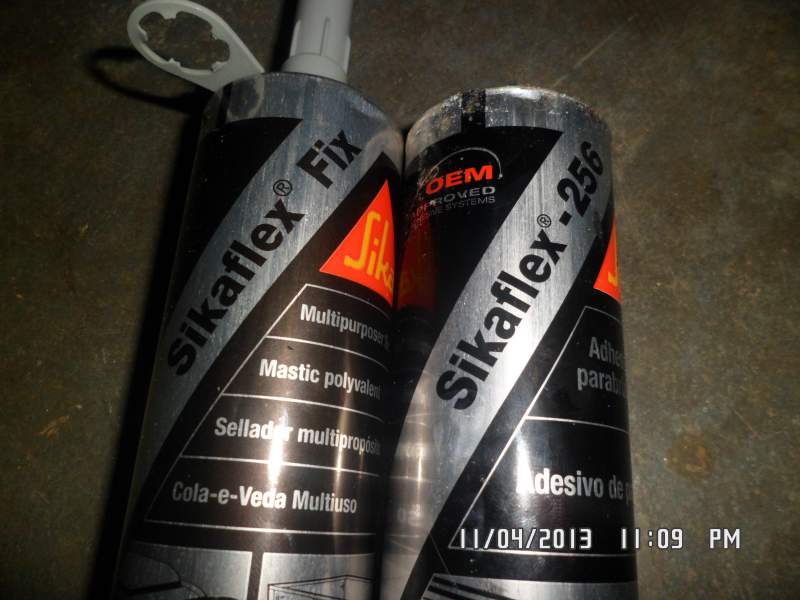

    Eu comprei o adesivo errado, veja foto (o correto é o Sikaflex 256), mas colou bem. Acho que não terei problemas, porque o plástico é bem mais leve do que o vidro.
    Eu comprei sem querer uma cola a base de silicone (Sikaflex Fix). A vantagem que é bem mais fácil de remover e limpar.
    Já percebi que o policarbonato risca mais fácil que o vidro. Vamos ver na trilha.
    Sobrou um pedaço grande da placa. Ainda dá para fazer a outra janela lateral e o vidro traseiro. Ficou muito barato.
    Atenção: O acrílico não é indicado para esta aplicação.
    Saudações.
